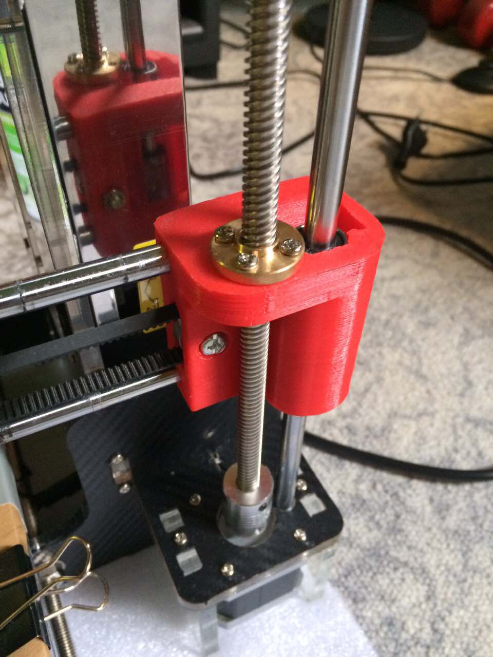

Na helló, csatolom a két képet. A pálcák/gömbvasak vagy minek nevezzem, 8mm-esek. A motorról nem tudok megállapítani semmit, csak amit a matrijácáján látok.
Végre szereztem tolómérőt, a kocka bal sarka kicsit meg van nyúlva trapéz irányba, de 10mm x 10mm x 10,2mm. X irányba van "trapézosodás", kicsit megnyúlva és Z irányba magasabb. Most szereztem egy üveglapot, és elkezdem beállítani a nozzle + hotbed távolságot. (Üveglap a tapadás miatt remélem jobb lesz (+hajlakk).
Na akkor mondom, ez 8x2 trapézorsó, a motor 1.8-dos, tehát az X Y tengelyt 80 lépésre kell állitanod a Z tengelyt 390-re utána egy A4 papírral be lehet állitani a fej és a munkalap közti távolságot. De ahogy írtam ha nem rakod újra a firmware-t minden inditásnál ezeket be kell állitanod. " NEM NEHÉZ ÚJRA RAKNI A FIRMWARE-T".

Az orsó menetemelkedését elosztod a lépésszámmal, ezzel megkapod, hogy egy lépésjelre mennyit mozdul a mechanika. A kapott értékkel elosztod az 1 mm-t így tudod meg, hogy egy milliméter elmozduláshoz hány lépés tartozik.
