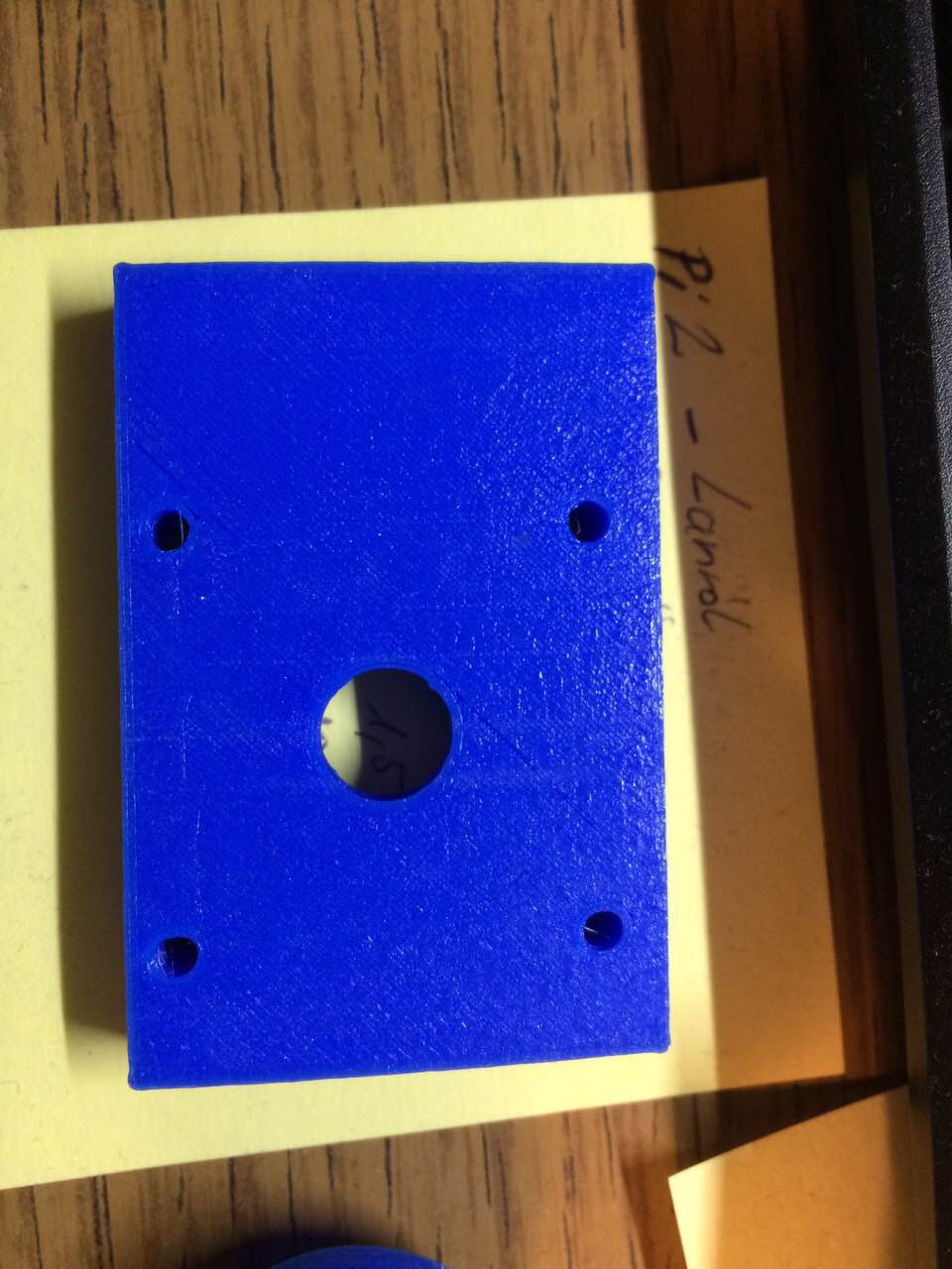

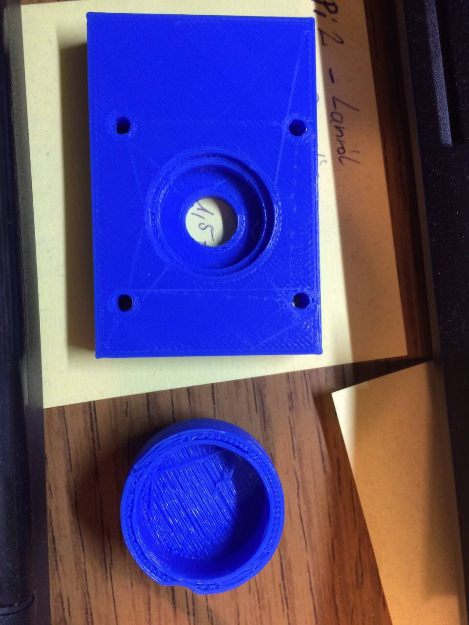

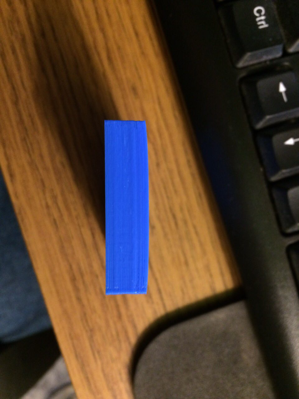

(#) boydani hozzászólása Jún 8, 2017 /
Sziasztok, egész szépen alakul már a nyomatom. Alja és a teteje sem túl csúnya. Beállítottam rendesen a heated bed és az extruder távolságát, még a Cura-ban szórakozom az initial layer értékével, Remiasa kolléga ajánlására segített a magasabb hőfok és az asztalhűtés elhagyása, viszont még mindig akadnak apró "méretbeli eltérések" Sajnos a hasábom nem elég derékszögű, mellékelek egy képet ahogy befogom tolómérő közé, ha a két oldal egy síkban van a tolómérő "pofájával", akkor látható, hogy a jobb felső sarkán hézag van ~1-1,5mm. Kicsit rombusz lett.
Nem egészen tudom, hogy ilyenkor "merre kellene kutakodnom", tudom, még mindig a plexis merevítésű "gagyi nyomtatómmal kínlódom". Csak szeretném beállítani annyira, hogy a következő cuccait legalább ki tudjam vele nyomtatni
A másik bajom, hogy a tárgyam alja "csónakos", kicsit U alakú, felhajlik, pedig úgy oda van tapadva a négy sarka. Kizárt dolog, hogy a feszegetésem hatására válik fel, mert megvárom amíg rendesen "lehűlik". Mitől lehet ez?
Tanácsaitokat előre is köszönöm!
(#) remiasa válasza boydani hozzászólására (») Jún 8, 2017 /
Üdv,
Valószinüleg ez a rajz hibás találkoztam már párszor ilyennel, és ahogy elnézem a harmadik képen ez a darabot nyomtatás közben felváltak a sarkai, van hogy csak egész közelröl veszi észre az ember mert olyan minimális a felválás.
A hozzászólás módosítva: Jún 8, 2017

(#) hunagyp válasza boydani hozzászólására (») Jún 8, 2017 /
Nagyobb méretű tárgyaknál javaslom állíts be brim-et, akár 1,5-2cm szélességben is.
Amikor nekem így kunkorodott, akkor álltam rá, hogy brimet használok.
Illetve még annyit is variáltam, hogy emeltem bed temp-et (petg-t most 80 fokos asztalon csinálom, üvegen, így nincs ilyen felhajlás, HA megvárom, hogy szép lassan lehűljön; ha türelmetlen vagyok és melegen próbálom leszedni, rögtön elhajlik a modell minden irányba, kicsit olyan, mint a gyurma ilyen asztal hőnél, de csak pár másodpercig).

(#) boydani hozzászólása Jún 12, 2017 /
köszönöm a segítségeket. Brim beállításával sokat javult, hogy nem válik fel a tárgy, nem lesz olyan csónakos.

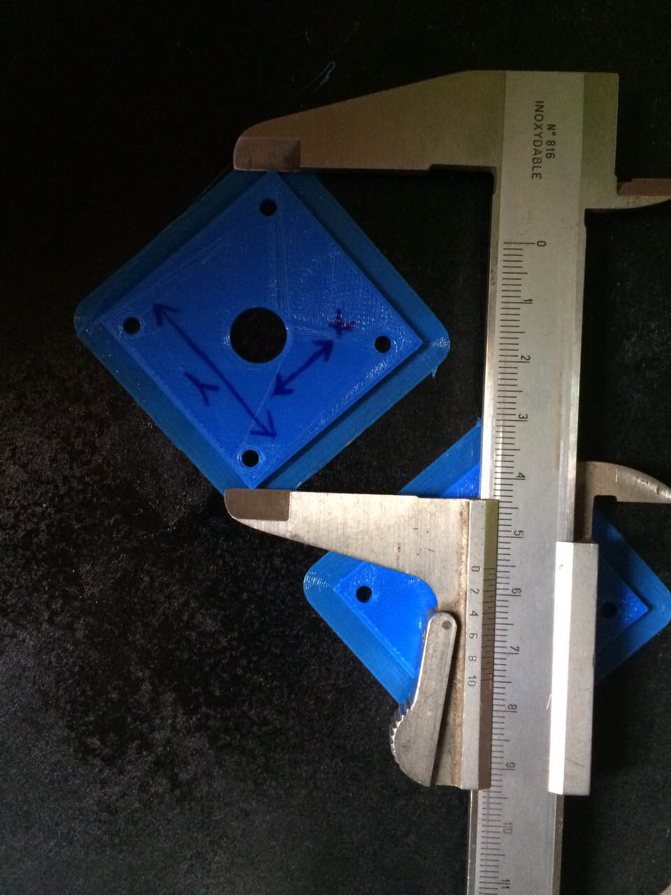

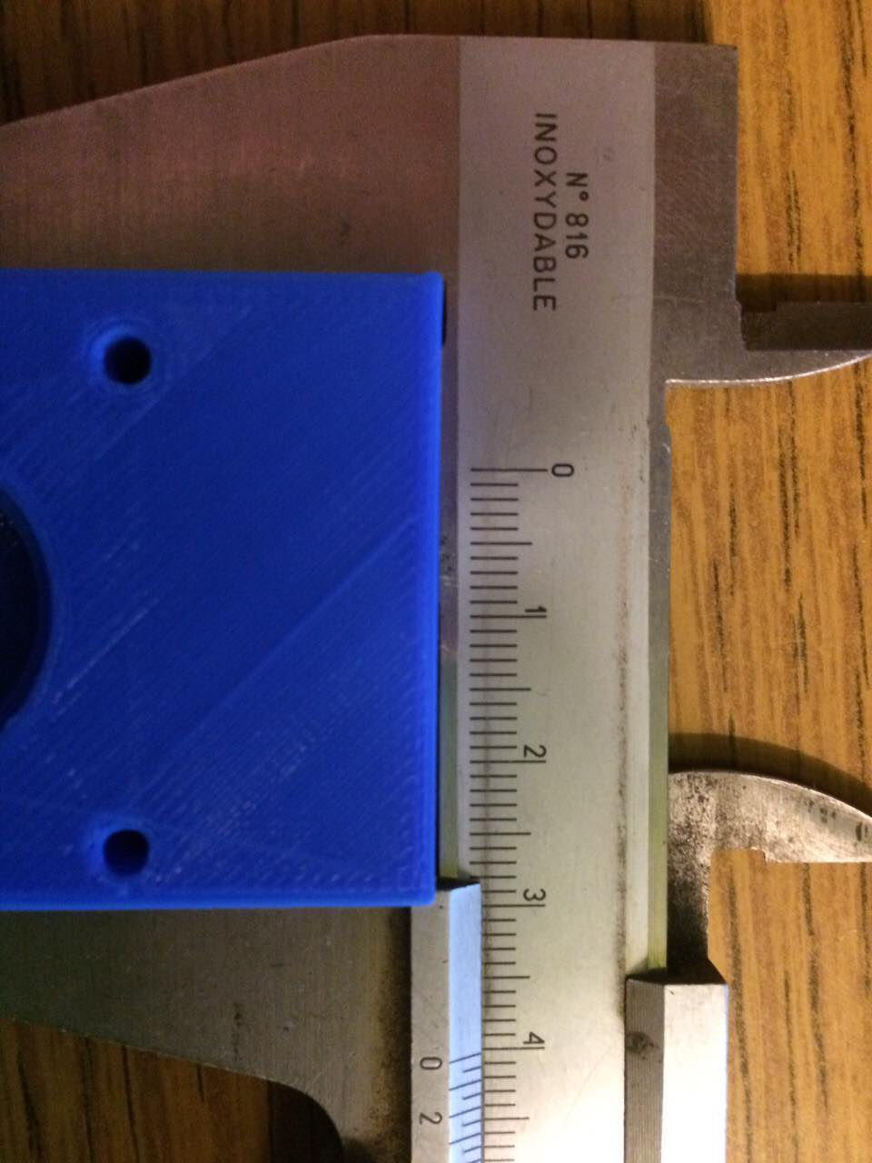

2.Nyomtattam kalibrációs kockát és egy négyzetet az egyik cuccomhoz
Látható, hogy a kocka (ami 2x2x2-es), átlós irányba nagyobb. X és Y irányba 2cm az a bizonyos 2cm (ezt már nem fényképeztem), viszont Z irányba kb 2,025 kb. Tehát Z irányba is valamiért nagyobb a cucc, mint kellene lennie....
Viszont nem igazán tudom megfogalmazni hogy YX vagy XY irányba van valami kínom, ezért is fényképeztem tolómérővel a szemléltetésért, de van benne kb 0,6-0,8mm amitől a négyzetem rombusszá válik.
Még mindig nem sikerült rájönni, hogy milyen irányba induljak el. Szíjak, vagy maga a keret van elcsavarodva, deformálódva?
ui: (Legalább már az asztal szintezés nagyjából megfelelő, így elég szép a nyomat minősége, azzal már haladtam előre )
Köszi a segítséget, tanácsaitokat előre is!
(#) Elektro.on válasza boydani hozzászólására (») Jún 28, 2017 /
Szerintem rombusz akkor lesz ha a nyomtató fej Y irányú mozgása és az asztal X irányú mozgása nem pontosan 90° -ot zár be. Ugyan ezek a jelenségek Z irányban is megjelenhetnek.
