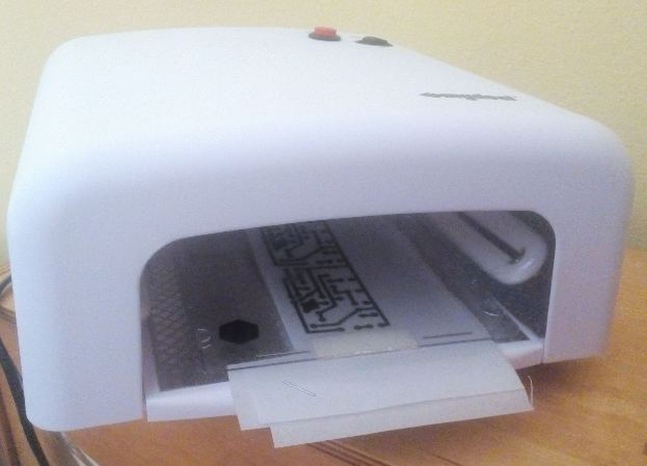

Sziasztok! Nagyon amatőr szinten űzöm a nyáklap maratást, de talán valakinek bejön az én módszerem. Lézernyomtatóval szoktam kinyomtatni 3x a nyáktervet sima lapra. Majd kis étolajat öntök ki egy tányérra és pár másodperc alatt átitatom a lapokat vele, majd tisztára törlöm őket Szilviával Az így már áttetszőbb papírlapokat egymásra helyezem az bolti, előre fényérzékeny lakkal bevont rézlap fölé és megvilágíttatom a frissen vásárolt, körmösöknek szánt kis lámpámmal. Hogy a fény ne jusson be a nyákterv és a rézlap közé, egy műanyag CD-tokkal szoktam még lenyomatni a papírokat. A csatolt képen látható UV lámpával 4x120 másodpercig világítottam a nyákot a kívánt eredmény eléréséhez. Sok sikert mindenkinek!

(#) Kovlaci válasza Kovlaci hozzászólására (») Jún 2, 2017 /
Persze ha ez megvan, jöhet a lakkmaratás (1 kupak előhívó, 9 kupak víz), majd ha ez megvolt, a rézmaratás jön és jöhet a fúrás, forrasztás. Csak óvatosan a szerekkel
(#) CHZ válasza Kovlaci hozzászólására (») Jún 2, 2017 /
Egyszerűbb ha színtelen lakkal finoman beszórod a papírra kinyomtatott ábrát, áttetsző lesz és a toner pora is feketébb lesz, jobban takar. Étolajnál sokkal jobb megoldás.

(#) nagym6 válasza Kovlaci hozzászólására (») Jún 2, 2017 /
Ha a CD tok helyett üveglapot használsz leszorítani, lehet, hogy jóval kevesebb világítási idő kell. Ez a műanyag eléggé elnyeli az uv fényt, az üveg nem.
