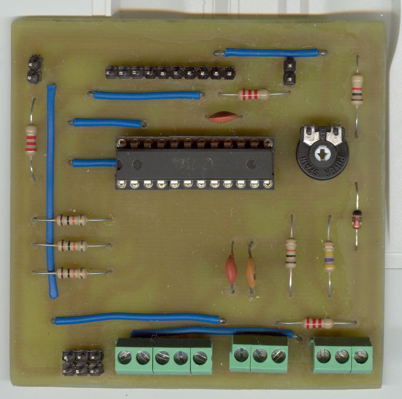

Lassan készül az ebike elektronika is.
Íme a vezérlő panel, ha minden jól megy, ma még a meghajtó panelt is összedobom...

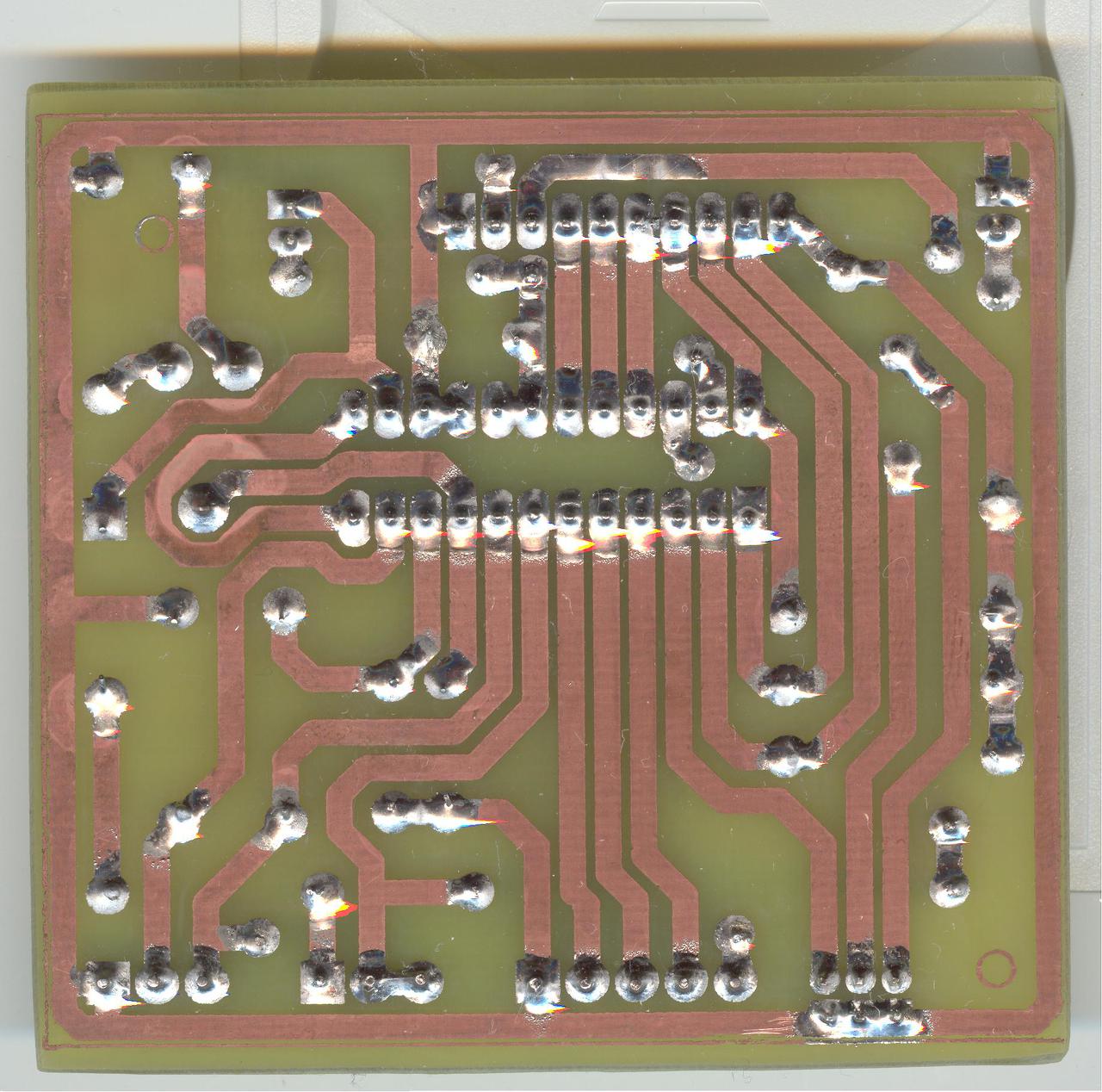

(#) Sanyesz5 hozzászólása Júl 24, 2017 /
Eddig elég sok nyákot készítettem, folyton próbáltam megúszni hogy kétoldalasat kelljen gyártani.
Most bele kell vágnom ebbe is, a kérdésem az lenne vasalásos technikánál ki hogy szokott kétoldalas nyákot készíteni?
Nem is oly rég tértem át a vasalásra, eddig fotóztam.
(#) kaqkk válasza Sanyesz5 hozzászólására (») Júl 24, 2017 /
Felvasalod az egyik oldalt majd kifúrsz két furatot és gombostűvel illesztve tesa szalaggal felragasztod a másik oldali nyomatot majd azt is felvasalod
(#) Sanyesz5 válasza kaqkk hozzászólására (») Júl 24, 2017 /
A felvasalt oldal nem fog megolvadni újra, amíg a másikat vasalom?
Óvatosan csináld ,ha hagyod kihűlni akkor a másik oldal nem olvadhat vissza
A hozzászólás módosítva: Júl 24, 2017
Gondoltam arra is hogy lemaratom az egyik felét, majd utána folytatom ahogy mondtad, akkor tuti nem olvad meg semmi.
Az is jó megoldás de amikor a következőt maratod az elsőt valamivel takarni kell hogy ne marjon alá , öntapadós tapétával ,vagy mondjuk színtelen lakkal amit később hígítóval lemosol
