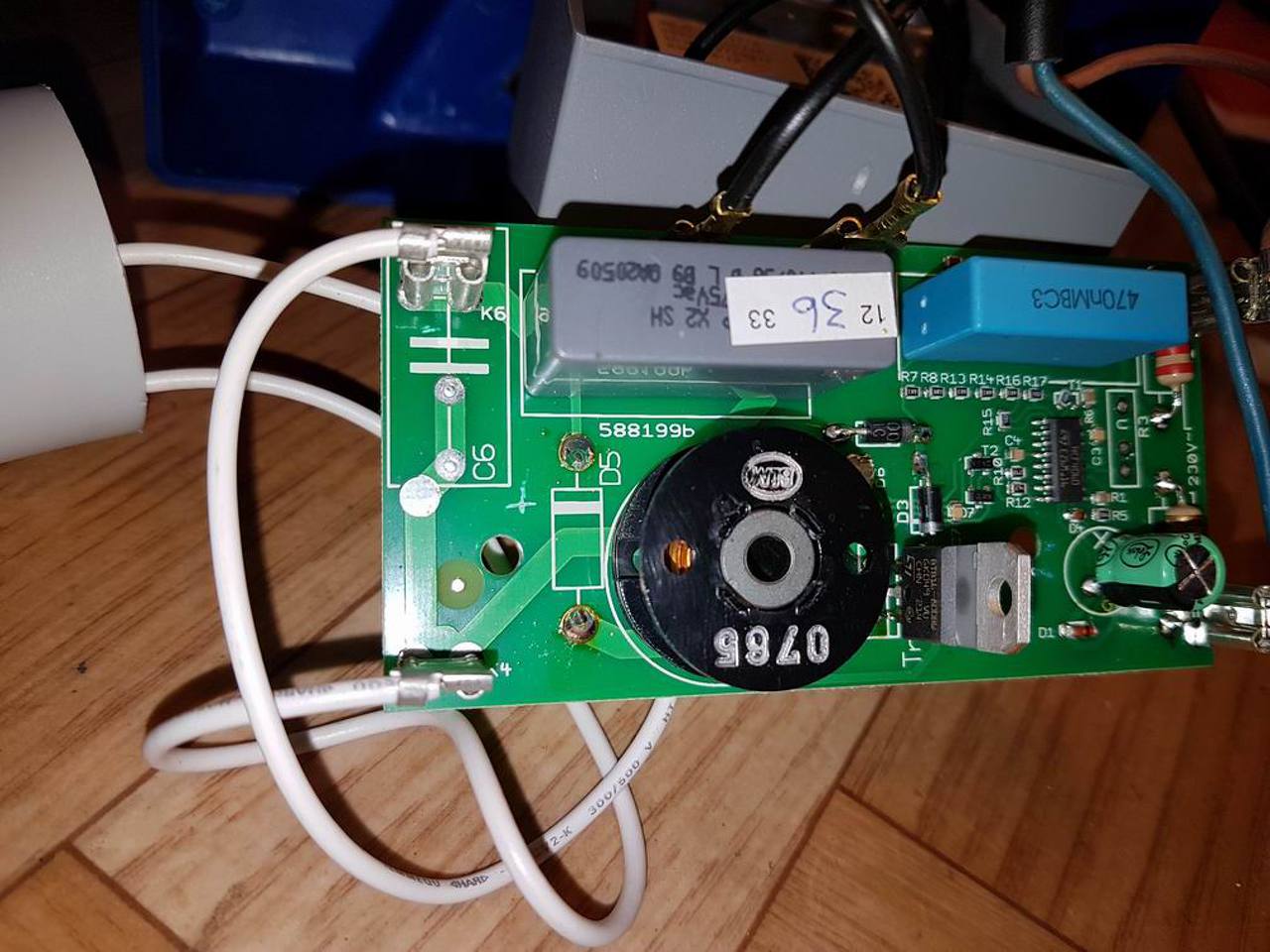

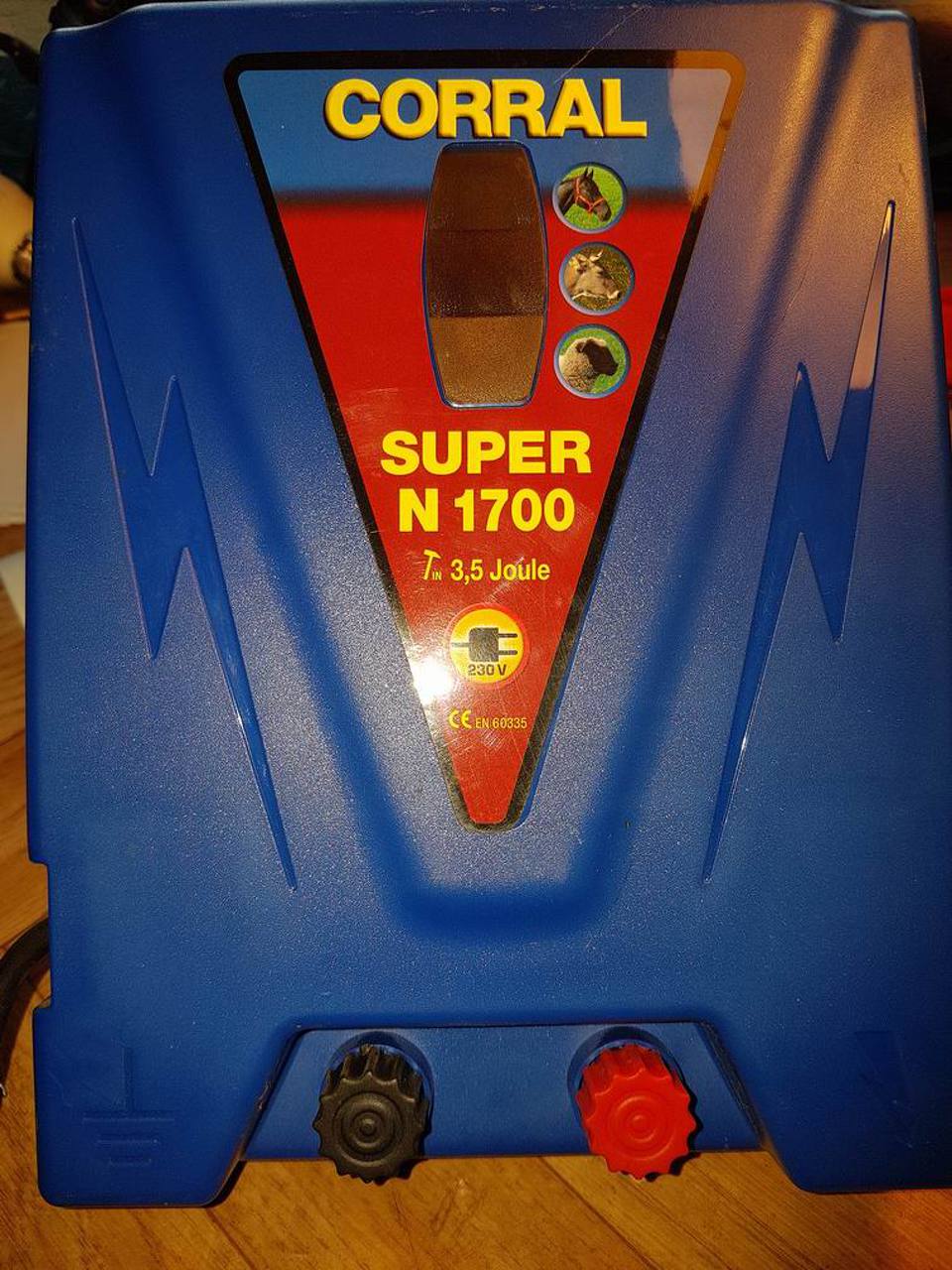

Sziasztok! Üdv. Mindenkinek!
Egy kis segítségre lenne szükségünk. Van egy barátom, akinek bedöglött a képeken is látható villanypásztora. A D5 pozíció számú dióda égett szét úgy, hogy a típusa nem azonosítható. Az lenne a kérésünk, ha valaki ismeri, javított, vagy rendelkezik ilyen szerkentyűvel, és meg tudná mondani a kérdéses dióda típusát nagyot segítene rajtunk. Én valami gyors, vagy schottky diódára tippelnék
Előre is köszönettel!

(#) ironmen válasza manolo hozzászólására (») Jún 12, 2017 / 1
Bármilyen, legalább 1A-es schottky diódát például ilyet betehetsz a helyére. De ha az ott szétégett, akkor van baj..
(#) nyemi válasza manolo hozzászólására (») Jún 12, 2017 / 1
BY255 neki De valószínű valamelyik kondenzátor is zárlatos. Szürkére tippelek.
