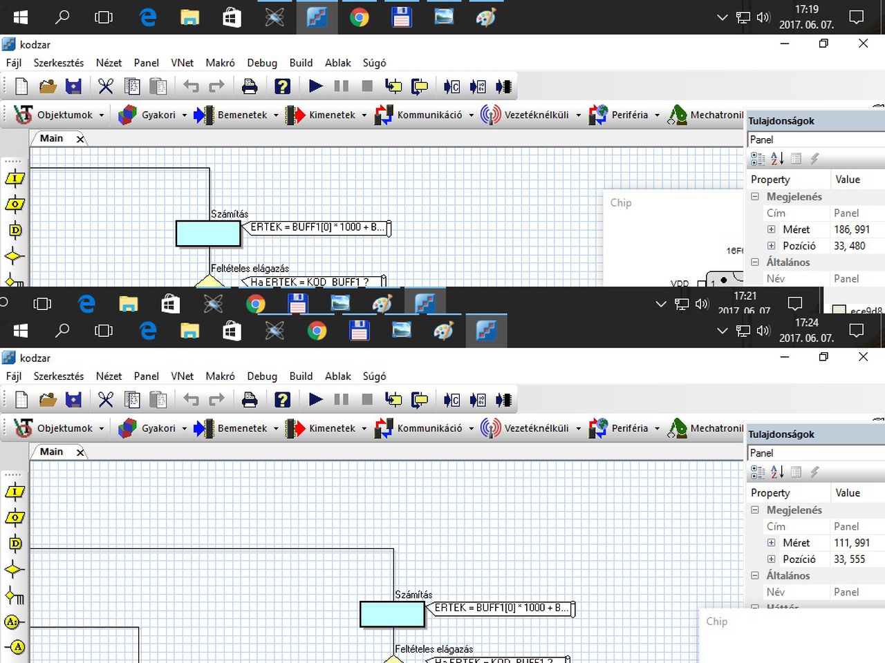

ismerkedési szinten vagyok a Flowcode programmal és beleütköztem egy hibába. Egy kódzárat próbálok készíteni de nem tudom hex fájlba konvertálni mert mindig kiáll hibára. Mellékeltem képet a hibáról és a programot is. Még nincs teljesen kész de így is le kellene fordítania. Szerintem
Miért csinálja ezt nekem?
(#) Bakman válasza Irkaxka hozzászólására (») Máj 25, 2017 /
A programot most nem tudom ellenőrizni, csak egy tipp: a fájl elérési ótvonalában és/vagy nevében ne legyen speciális karakter, csak az angol ABC betűi.
(#) Irkaxka válasza Bakman hozzászólására (») Máj 25, 2017 /
Köszönöm a segítséget. Ékezetes volt a fájlnév és kiakadt miatta

(#) Horváth P Tamás válasza Irkaxka hozzászólására (») Jún 7, 2017 /
Szia az lenne a kérdésem,hogy a mellékelt képen lévő számításokat (amit te csináltál) el tudnád nekem magyarázni ?Mert én egyáltalán nem értek ehhez a részéhez a flowcode-nak. Előre is köszönöm a segédkezget.
