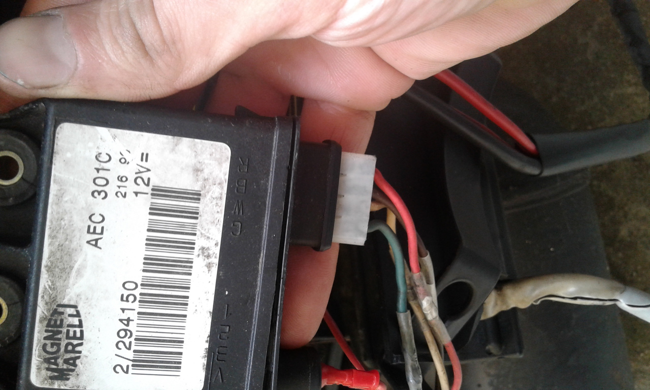

(#) merciabc válasza merciabc hozzászólására (») Máj 11, 2017 / 1
Még egy kép, hátha segítség.
Analóg műszerrel mérve a test és a kék vezeték között 3-5voltot mértem. A többi vezetéken semmi fesz nincs!

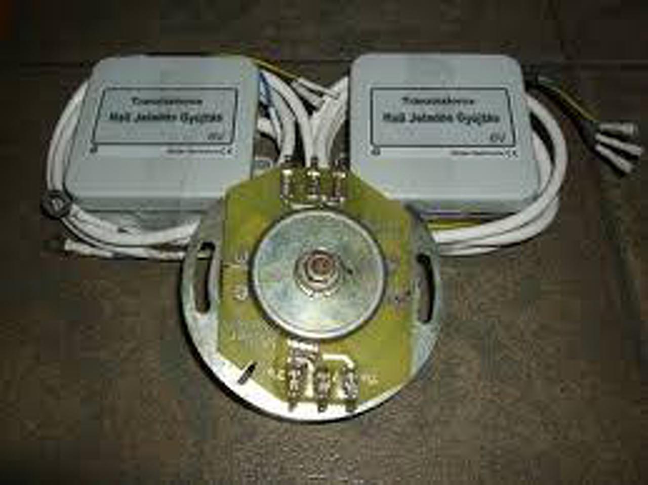

(#) europa34 hozzászólása Júl 22, 2017 /
Sziasztok a Jawa350/634 megszakítós gyújtás problémáira szeretnék kitérni.1-2-fórum foglalkozik vele,de semmi megoldást nem nyújt.Néztem a Vape gyújtást ami irreálisan drága 96-ezer körül van,a másik Hall gyújtás ami olcsó""" de nem lehet kapni.Megkérném a mérnök urakat,hogy segítsenek nem csak rajtam,hanem a többi Jáwáson is köszönöm!
(#) kzozo válasza europa34 hozzászólására (») Júl 22, 2017 /
Mi a kérdés?
A Hall féle gyújtást ki gyártja hol lehet kapni,esetleg ki szereli be?
(#) dB_Thunder válasza europa34 hozzászólására (») Júl 22, 2017 /
Elégé "házi" megjelenésű, nem hinném hogy lenne neki bármilyen "támogatása".
Magyarul, megcsinálod magad, és beépíted.
Jobb esetben keresel itt egy lelkes és ráérő szakértőt, de szerintem a beüzemelés örömeit nem úszod meg!

(#) nyemi válasza europa34 hozzászólására (») Júl 23, 2017 /
Sajnos a Jawa kéthengeres mivolta miatt nem egyszerű gyújtást készíteni rá.
A fő kérdés: hogy egy jeladóval - elektronikával és egy parazita szikrás gyújtótranszformátorral oldjuk meg a helyzetet (lásd Vape Z04). Vagy két teljesen független gyújtást építünk csak a táplálásukat biztosítjuk egy akkumulátorról. Persze ennek az az előnye hogy megmarad a hengerek előgyújtásának külön állíthatósága. Először azt kéne eldönteni milyet szeretnél.

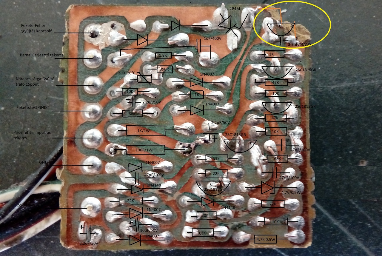

Sziasztok. Egy kis segítségre lenne szükségem. Hozzám került egy Yamaha YZ250-es CDI utánaépítés céljából. De a "gondos" kezek a szakszerűtlen szétszedés miatt eltüntettek belőle egy tranzisztort, ami a tirisztort vezérli (kép jobb felső sarok). Ha valaki kisegítene a pontos típussal, megköszönném.
(#) dB_Thunder válasza nyemi hozzászólására (») Aug 15, 2017 /
Nem hinném hogy annyira típus függő lenne! Áram meg a feszültség a lényeg, ami számolható a tápfeszültségből, meg a környékén lévő ellenállásokból.
(#) nyemi válasza dB_Thunder hozzászólására (») Aug 17, 2017 /
Nagy keresgélés után, találtam egy kapcsolást ahol pont a 2SC1815GR komplementer párját
2SA1015GR-t használja (lásd kép). De én oda az gyengének találom. Inkább akkor a 2SA1020 gyorsasága és nagy áram terhelhetősége miatt. Amúgy is a panelrajzról ítélve valószínűsíthető a TO-92MOD tokozású alkatrész volt beültetve. Szóval "TOSHIBA Transistor Silicon PNP TO-92MOD " de még keresgélek .
