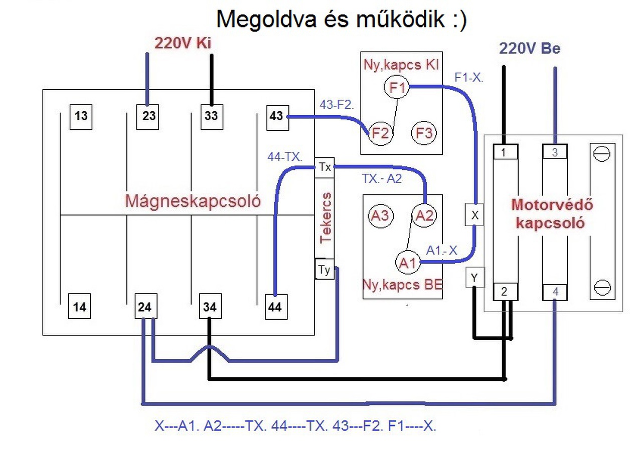

A kapcsolás működése: A1,A2-F1,F2 zárt mágneskapcsoló kapcsol, öntartás 43,44 zár. Nyomás növekszik A1,A2 nyit szivattyú megy (öntartás) nyomás tovább növekszik (mikrókapcsoló rugóút ) eléri a kikapcsolási nyomást F1,F2 nyit -szivattyú leáll. Nyomás csökken F1,F2 zár de a szivattyú csak akkor indul ha az A1,A2 zár .

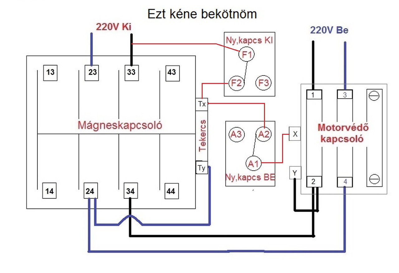

(#) dravecz válasza zamatőr hozzászólására (») Jún 19, 2017 /
Amit most leírt az nekem sok, de ha a rajza módosított és jó akkor megköszönöm a segítségét. A "43- F1" be és az "F1-A2" be is megy?
(#) VIM válasza dravecz hozzászólására (») Jún 19, 2017 /
Szia! Én így kötném be ahogyan berajzoltam. Annyi a lényege, hogy az alsó érték kapcsolója alap helyzetben indítja a mágneskapcsolót ami meghúz. Ezután ez a kapcsoló a holtjátékával kikapcsolhat, mert a meghúzott mágneskapcsoló elmenő oldaláról a felső érték kapcsoló alaphelyzetben záró érintkezőjén keresztül kapja a továbbiakban a tekercse a delejt ami ha eléri a felső szintet megszakítja a tekercs táplálást és leáll a szivattyú. Ez mindaddig tart amíg ismét az alsó helyzetbe nem kerül a nyomás és kezdődik minden elölről. Szerintem, vagy nem így gondoltad?
(#) zamatőr válasza dravecz hozzászólására (») Jún 19, 2017 /
Igen.
44,A1,X-----43,F1,A2--------F2,Tx
A hozzászólás módosítva: Jún 19, 2017

(#) Johnycorp válasza VIM hozzászólására (») Jún 19, 2017 /
Szia.
Nem lehetséges, hogy azért ez a kapcsolás nem praktikus minden állapot esetén?
Mert, ha A1-A2 és F1-F2 zárva van, akkor a motorvédő X-Y pontjai segítségével adja ki a motornak a fázist. Ez két okból lehet problémás szerintem:
1: Segédérintkezőkön át folyik a motor fázisárama
2: Motor kikapcsolt állapotában is lehet kint fázis a motoron.
Nekem kicsit zavarónak tűnik ezért.
(#) dravecz hozzászólása Jún 19, 2017 /
Én csak azt várom, hogy tudjam a tutit. Nem "valakitől" kérek segítséget, hanem aki tud, az segítsen. Van jó rajzotok leírás (persze az én rajzom alapján) nem baj, ha valaki más is megírja, hogy "Az XY által megadott rajz az jó"! Köszi, Fiuk.
(#) erbe válasza Johnycorp hozzászólására (») Jún 19, 2017 /
Gondold át újra!
Dravecznek: VIM rajza jó.
(#) dravecz hozzászólása Jún 20, 2017 /
Probléma megoldva.Köszi mindenkinek az igyekezetet.
