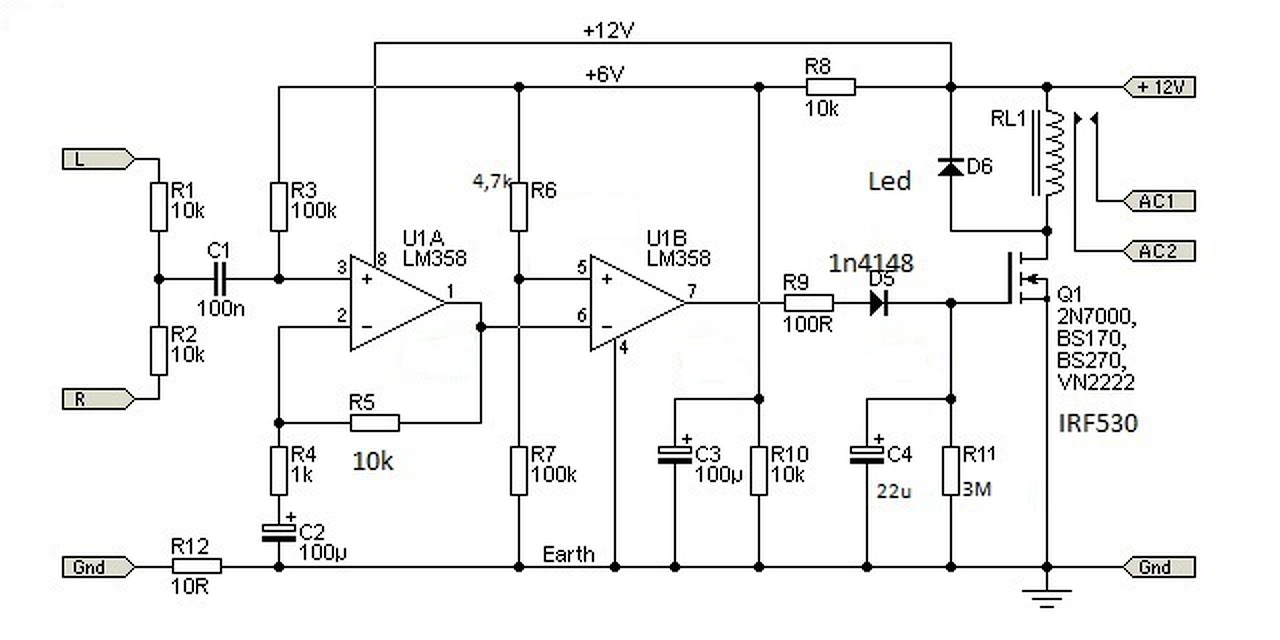

(#) Imi18 hozzászólása Jún 26, 2017 /
Sziasztok! Olyan problémában kérném a segítségeteket, hogy a csatolt kapcsolásban lévő relét, mivel és hogyan tudnám helyetesíteni?
FET-re vagy valami kis áramkörre gondoltam, csak nem tudom, hogy milyen kell hozzá, illetve az áramkörön mit kell modósítani. Esetleg az LM358-t kilehet e váltani mással.
Erősítőbe szeretném beépíteni és a 230V tápot szeretném vele kapcsolni.
(#) Stewe válasza Imi18 hozzászólására (») Jún 26, 2017 /
~230V kapcsolására a szilárdtest relé látszik a legalkalmasabbnak.
Egy LED áramával lehet kapcsolni, és korrekt leválasztást ad.
A hozzászólás módosítva: Jún 26, 2017
(#) Bakman válasza Imi18 hozzászólására (») Jún 26, 2017 /
Ha 230 V-ot akarsz kapcsolni, legyen benne relé vagy szilárdtest relé, ezek "tekercsei" nem érintkeznek a 12 V-tal, így sokkal biztonságosabb. A relé bármilyen 12 V-os behúzótekercsű lehet, csak a kapcsolt oldalon bírja ki a terhelést, amit kapcsolni akarsz. Természetesen helyettesíthető pl. triakkal, de annak bonyolultabb a vezérlése. Biztos, hogy ezt akarod?
LM358: kb. 100 Ft-os tétel. Az miért nem jó?
(#) Imi18 válasza Bakman hozzászólására (») Jún 26, 2017 /
Igazzából szilárdtest relére nem is akartam cserélni, mert jóval drágább mint a sima hagyományos. Csak most épp nics itthon 12V-os relém, bezzeg 24V-os az van dögivel. Mennyire lenne bonyolult átalakítani triakkos kapcsolásura?
(#) nedudgi válasza Imi18 hozzászólására (») Jún 26, 2017 /
20V-30V tápod lenne?
Nem tudom, milyen erősítő, de azért a triak/szilárdtest relé okozhat hümmögést.
(#) Imi18 válasza nedudgi hozzászólására (») Jún 26, 2017 /
Igen van egy kis toroidom, ami kb 1 Ampert tud ledni és 24V-ot.
