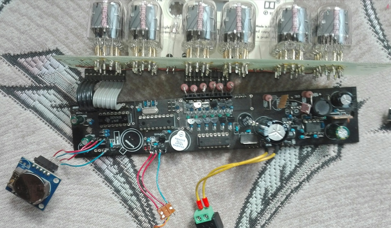

Megépítettem a Mule V2 nixi órát több verzióban is és amelyik órában DS1307 RTC-t használok, olyat csinál, mikor a tápot elveszem, és mondjuk 1 perc után vissza, nem a valós időt mutatja, hanem azt amikor a tápot levettem róla, tehát az óra nem megy addig. A DCF jel pontosítja az időt pár perc múlva, de addig nem jó időt mutat. Szerintetek szoftveres hiba, vagy hardveres lehet. Köszönöm előre is a segítséget. 2.53-as szoftver. Üdv: Zoli
A DS1307-ben van olyan funció, amelyik megállítja az órát, ezt a Clock Halt bit segítségével lehet kapcsolgatni. Valószínűleg azt nem állítja át a program. Melyik RTC-vel megy hibátlanul?
A PCF 8583 -mal jól csinálja, tovább számol.

Az sda, és scl lábakon levő felhúzó ellenállás értéke mennyire kritikus. Ha jól emlékszem most 2,4 kiloohm. Nem lenne jobb 4,7K?
Kipróbáltam egy ds1307-es arduino modullal. Csak kèzzel tudom beállitani, mert nincs dcf vevöm kèznèl. (Mondjuk a gyári óràn sincs szinkron, itt keleten). Kèzi beàllitàssal szèpen megy az rtc.

Hétvégén a rossz idő miatt nem volt DCF jel, ezért az időt, dátumot a gombokkal állítottam be. Meg is jött a DS1307 7-es lábán a villogás, és táp elvételkor az idő szépen ment tovább. Hétfőn reggel bekapcsoltam, és mutatta a valós időt. Jött egy DCF szinkron, és a villogás a DS IC-n megszűnt, és táp elvételkor, majd 2 perc utáni visszakapcsoláskor nem a valós időt mutatta, hanem amikor a tápot elvettem. Ha a távirányítóval állítok valamit az órán, a villogás megjön, de egy DCF szinkron után ismét leáll. Nálam 1-2 perc után pontosít a DCF jel.

Jönnek szépen a DCF jelek, de nem villog a led, és így szerintem nem is ment adatokat. Ha a gombokkal elállítom az időt, és a dátumot, villog, az első DCF szinkronig. Üdv.
Ha ez a változtatás sem jött be, akkor vissza lehet térni a 2.53 -asokra. Valami hardware probléma lehet. Mekkora azSCL és a SDA vonalak felhúzó ellenállása?
Most kicseréltem 10K-ra, mert eddig 2k4 volt benne.
Most táp alá helyeztem az órát. Mutatja a tegnapi kikapcsolási időt, tegnapi dátumot, és a LED 2mp-ként felvillan.Most jött egy DCF szinkron, óra-dátum beállt, és a led nem villog.
Szia, én is teszteltem a ds1307-változatot, a képen látható hardverrel. A 2.53 hex-el kézzel be tudom állítani az rtct, és addig jár pontosan (ki-be kapcsoláskor helyes idöpontról indul) , amig dcf szinkront nem kap. Utána azzal az idöponttal indul az óra, amit a dcf-bol utoljára beálitott. A 2.54 hex-el az óra mindig a kézzel beállitott idöpontrol indul dcf szinkrontól függetlenül.
