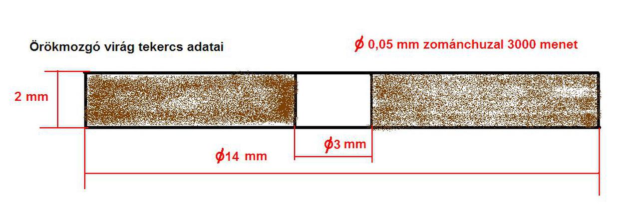

Régi "orosz" elemes órákban is találhatsz. A virágból is kiszedheted ha körbevágod az alap műanyagot a tekercs sérülése nélkül. Így még tartólapja is lesz.Csinálhatsz is itt a méret a képen.

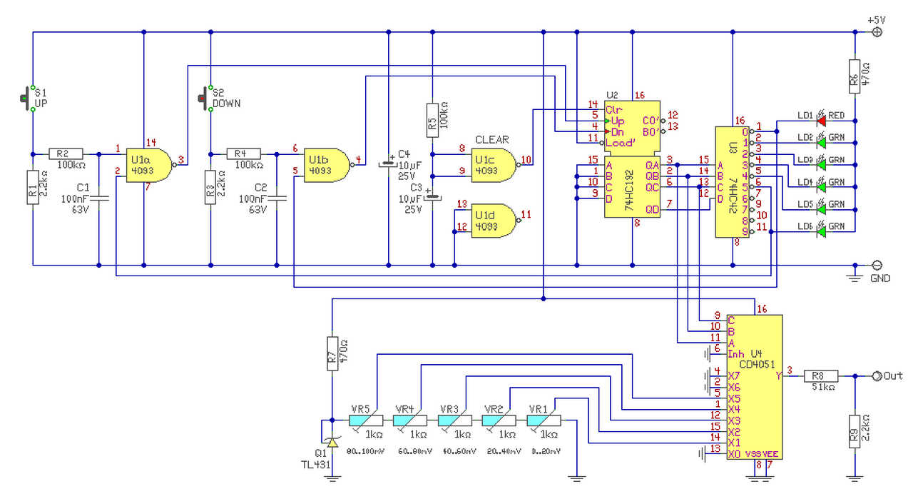

(#) zoka válasza proli007 hozzászólására (») Jún 29, 2017 /
Szia. Valóban nem volt korrekt a kérdésem, de most megmértem a dolgokat. A potméter feszültség osztóként működik. 9,81 kOhmot mértem rajt. Az áramkorlát értéke attól függ, hány mV jön ki a feszültségosztóból az IC re. A potis részt kivéve 0A folyik, ha külső forrásból állítom elő a szükséges mV okat (a GND közös) akkor is működik.
Itt van néhány összefüggés:
500mA = 25,3mV
1000mA = 51,6 mV
1500mA = 78,9 mV
2000mA = 106,9 mV
2A felett nincs szükségem rá
Az IC pedig LM2596
(#) proli007 válasza zoka hozzászólására (») Jún 29, 2017 /
Hello! Néhány dolgot kell még tudni.
- A belső 5V táp (mint amit Pafi belinkelt) hozzáférhető-e. Mert akkor célszerűen az táplálná a léptető fokozatot is.
- Négy nyomógombot szeretnél, amit bármely sorrendben nyomogatsz, vagy megfelelő ha egy nyomógomb van és sorrendben lépteti a négy fokozatot.
- Nulla állás lesz-e?
- Állítgatni szeretnéd a fokozatok fényerejét külön külön, vagy van fix elképzelésed az áram értékekről?
Mert ezek alapján viszonylag egyszerűen megoldható a dolog, nem kel agyonkomplikálni..
(#) Wind-Storm válasza zamatőr hozzászólására (») Jún 29, 2017 /
Kösz, azt hiszem maradok a virágnál, még mindig az a legolcsóbb.
(#) zamatőr válasza Wind-Storm hozzászólására (») Jún 30, 2017 /
Ajánlom először a tekercs mellé ragassz egy pici nyák lemezt 2 forr-szemmel . Forraszd ide a kivezetéseket (nem kel letisztítani a lakkot a páka leveszi) mert ha tőbe leszakad eldobhatod. Ebből minimum 15 tekercset készíthetsz :

(#) zoka válasza proli007 hozzászólására (») Jún 30, 2017 /
Szia! Így néz ki az áramkör: Ez az.
Van rajt 78L05 típusú alkatrész, úgyhogy ez tudná is az 5V-ot. Leírom az elképzelésemet, átgondoltam, hogyan lenne jó. Összesen 6 fokozat lenne. Az egyes fokozatokhoz tartozna külön-külön egy poti (1-5), amivel adott tartományokban beállítható a fix fokozatok értéke.
0=OFF / 0mV
1= 0,0-0,4A (poti1) /0-20mV
2= 0,4-0,8A (poti2) /20-40mV
3= 0,8-1,2A (poti3) /40-60mV
4= 1,2-1,6A (poti4) /60-80mV
5= 1,6-2,0A (poti5) /80-100mV
Összesen 2 gomb lenne + és -. A fokozatok így követnék egymást:
OFF>1>2>3>4>5 (nincs átfordulás). Valamint lenne egy mechanikus fix kapcsoló, ami az akkukat választja le az áramkörről. Továbbá szeretnék minden fokozathoz egy LED-es visszajelző lámpát (OFF nem világít semmi, 1-5 fokozat: 1-5db LED világít).
(Még valami: a 2 nyomógomb legyen stabil, ne ugráljanak a fokozatok. Hosszú gombnyomásra csak a megnyomáskor reagáljon, ne tudjon fokozatot átugrani)
Tudnál nekem segíteni ebben?
Köszönöm szépen előre is!
A hozzászólás módosítva: Jún 30, 2017

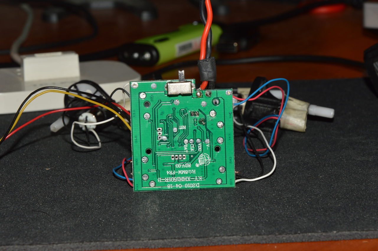

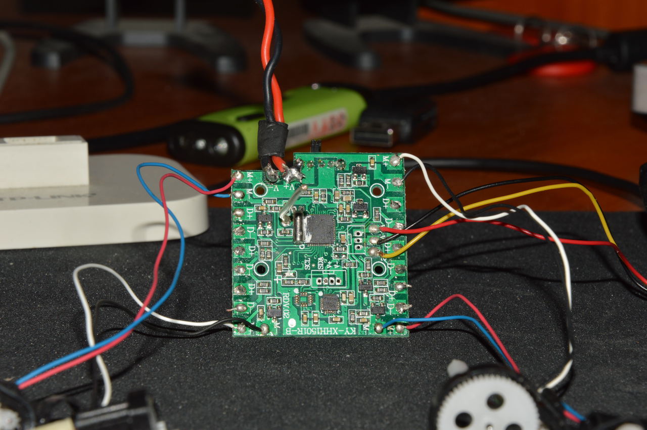

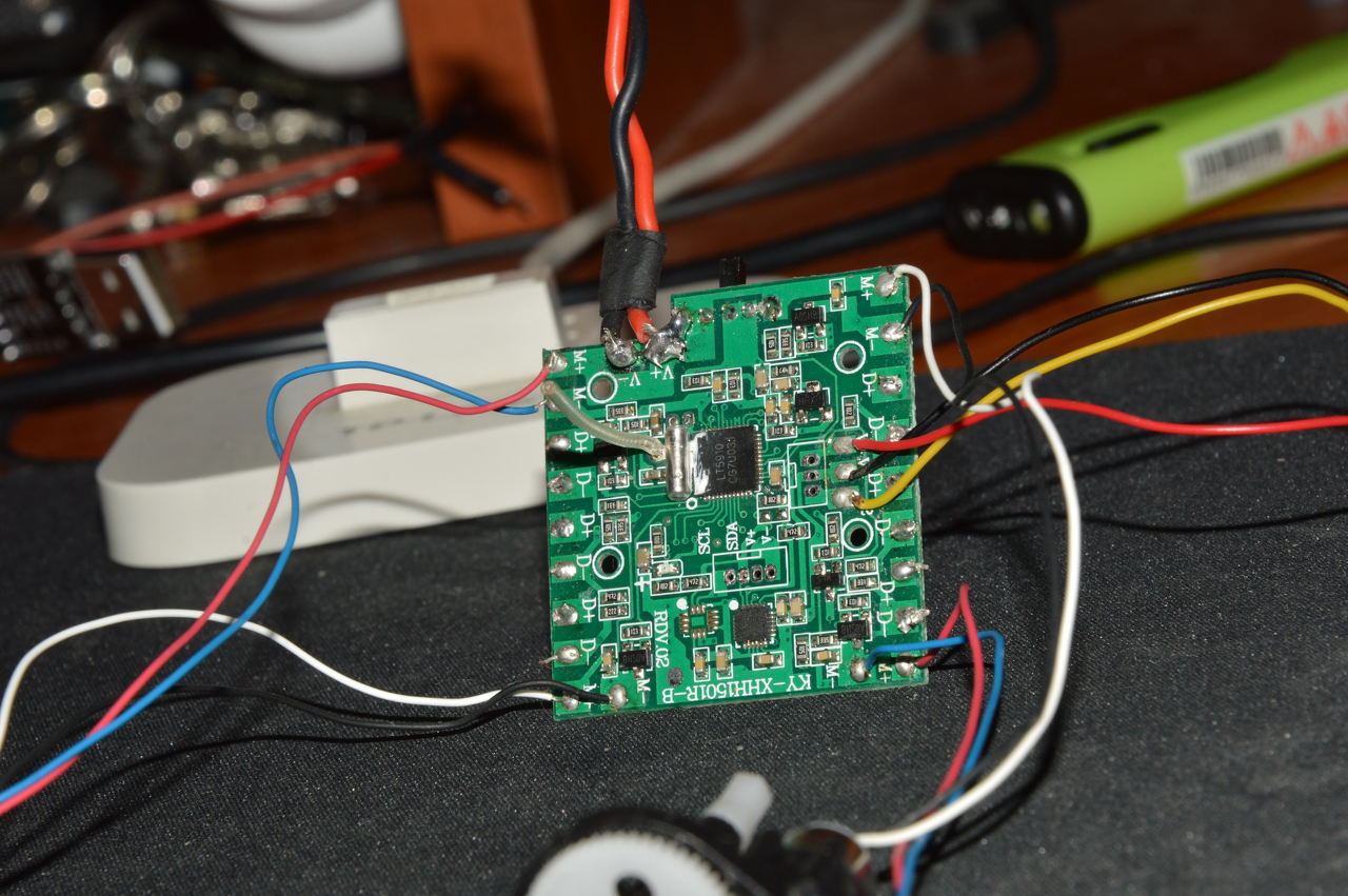

(#) urh hozzászólása Jún 30, 2017 /
Ez az áramkör egy III Sky Quest Drone Raider lapja. Adatlapot keresek hozzá, az erre megfelelő topicban, de aki esetleg tudja, hogy motorok terén mire képes maximum így ránézésre az kérem segítsen!
Megtudom vele csinálni azt amit a Syma X5C Drone-al csinálnak?
Bővebben: Brushless Motor Upgrade

(#) proli007 válasza zoka hozzászólására (») Jún 30, 2017 / 2
Hello! Én megrajzoltam, de kíváncsi leszek, Te el fogod-e készíteni..

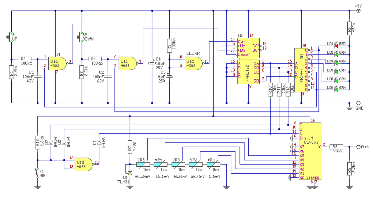

Szia! Köszi szépen!
Persze, szeretném elkészíteni. SMD-ben. Egy zseblámpa/ biciklilámpa vezérlése lenne.
Még néhány kérdésem lenne a kapcsolásról:
a) a beállító potik egymás után vannak bekötve, működésük függ-e egymástól? Tehát, ha a "3"-as fokozaton mondjuk beállítok 55mV-ot, akkor ha a "2"-es vagy "4"-es stb... potit eltekerem, megmarad az 55mV ? Remélem függetlenül működnek a potik.
b) mivel biciklin is használnám, úgy kell elképzelni, mint egy zseblámpát levehető fejjel. A vezérlés, akksik egy házban vannak mondjuk a bicikli kulacstartójában, a lámpafej pedig a kormányon. Mivel menet közben nem lenne jó lefelé tapogatni a nyomógombokat, így szeretnék egy olyan kiegészítést, hogy a fékkar mellett a kormányra lenne kivezetve a + és - gombok klónja, ez kb 50-70 cm vezetékkel tudna becsatlakozni a Te általad tervezett áramkörbe. Így közvetlenül a tokon vagy akár a kivezetett gombokon is lehetne állítani. Ehhez milyen módosítás kell, hogyan vezessem ki is a gombokat valamint árnyékolás stb kell-e?
- és még egy dolog: ez egy brutál erős off-road lámpa, kb 2x akkora fényt hoz létre maximumban, mint egy autó jobb és bal oldali reflektora együttvéve, tehát mindenképp ki kell vezetni egy olyan billenőkapcsolót, ami azonnal lekapcsolja vagy leveszi a legkisebb 1-es fokozatra a lámpát, visszakapcsolva pedig ugyanaz a fényerő jönne be, amin le lett kapcsolva.
A teljes lekapcsoláshoz gondolom elég lenne az áramköröd kimenetét megszakítani, de ha a legkisebb "1'-es fokozatot szeretném a kapcsoló billentésével bekérni majd visszakapcsoláskor visszaugrana a kapcsolás előtti állapotra, ez megoldható-e?
Köszönöm szépen!

(#) proli007 válasza zoka hozzászólására (») Jún 30, 2017 / 1
a. Függetlenek lesznek a potikon beállított értékek. Oka az, hogy a CD4051-es analóg kapcsoló, mindig csak egy poti közepét kapcsolja rá a kimenti R8/R9 osztóra. Tehát csak mindig az a poti van terhelve, amelyik éppen aktív.
b. Tetszőleges számú helyről tud vezérelni a lámpát, csak a nyomógombokkal párhuzamosan kell kötni a másikat. Árnyékolni nem kell, (pld. az R2/C1) biztosítja a zavarszűrést és egyben prellmentesíti is a nyomógombokat a Schmitt bemenetű U1a kapu segítségével.
c. A 74HC192 egy Fel-Le számláló decimális számláló. Ennek BCD kimenete adja a pillanatnyi állást a Led-eket meghajtó 74HC42 és az analóg kapcsoló felé. Ennek a tárolt számnak megfelelően kapcsolja a CD4051-es analóg kapcsoló a feszültséget a kimeneti osztóra. Ha a BCD (bináris) számértéket "megerőszakoljuk", akkor az analóg kapcsoló ezen idő alatt ezt a BCD számot látja nem a tárolt számértéket. Ha az 1-es fokozatot szeretnénk kapcsolni, akkor annak bináris értéke "001". Tehát az "a" bementet "H" szintre míg a "b" és "c" bemenetet "L" szintre húzzuk, ha a kapcsolót bekapcsoljuk. Így beáll a kívánt "1"-es szám a BCD bemenetén. Így a VR1 által beállított feszültség értéket fogja a kimenetre kapcsolni. Ha a kapcsolót kikapcsoljuk, akkor ismét a tárolt számérték fog hatni. (A Led-ek jelzése ez alatt nem fog változni, az a tárolt értéket fogja mutatni.)
Egyébként félő, hogy Te csak ötlet szerűen találtad ki a fokozatok árambeállítását. Mert a Led-ek ugyan az áramtól függően világítanak, de nem arányosan annak értékével. Így gyanús ez a lineáris lépcsőzet. Szerintem nem próbáltad ki a valóságban.
De egy diszkrét analóg áramkörben utólag módosításokat végezni már nem nagy öröm. Ha ilyen variációkat szeretnél, akkor meg kell tanulni mikrokontrollert programozni. Mert ott változatlan hardver mellett is lehet programot (működést) megváltoztatni, akár utólag is. Itt azért korlátozottak a lehetőségek..
