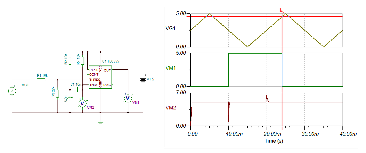

Csináltam egy hiszterézis komparátoros kapcsolást, az R15-re érkező jel 0-5V között változik (egy túláramvédelem része lenne) a komparátor bemenetére ennek megfelelően 2,5-4,75V közötti feszültség érkezik. A hiszterézis úgy van beállítva, hogy 1,96 az alsó és 4,55 a felső határérték. Kezdetben a R15-re 0V érkezik így a komparátor bemenete 2,5V-ot lát, elvileg induláskor a kimenetet 0V így amíg el nem éri a 4,55V-ot a Q2 tranyó be van kapcsolva. Ha eléri akkor pedig a kimenet átvált pozitívra a tranyó nem vezet, kikapcsolja a vezérelt áramkört az áramfelvétel 0-ra esik így a R15-re 0V érkezik. Ekkor a komparátor ismét 2,5V-ot lát, ámde az újrainduláshoz 1,96V kellene minimum. A kérdés, hogy jó e a gondolatmenet és a kapcsolás, indulásnál rendesen elindul e a tranzisztor és a logikának megfelelően nem fog újraindulni ugye? A másik kérdés, hogy ha ez igaz, akkor egy újraindítást lehetne pl csinálni az X1-1 és X1-2-re kötött NC kapcsoló megnyomásával? Ez mennyire normális, ha a táppal resetelek, főként a kapcsoló prellegés/pergésére gondolok.
A billenési szintek ellenőrzéséhez ismerni kellene Vcc2-t.
Elvileg jó lehetne attól eltekintve hogy az open collector kimenet miatt a kikapcsolt állapot nem biztos hogy tényleg ki lesz kapcsolva. A bemenet közvetlenül a tranyóra is hat, kinyithatja. Kellene még egy felhúzó ellenállás. Resetelni inkább a bemenet felől kéne. Amúgy valószínűleg jóval egyszerűbb is lehetne az egész... A hozzászólás módosítva: Máj 30, 2017
Bocs lehagytam, a Vcc2 5V.
Igen végigszámoltam kicsit keményebb felhúzóellenállás kellene a 10K helyett, pl. 1K úgy már jó. Resetelni azért nem akarok a bemenet felől, mert csak úgy lehet, ha külső módon megváltoztatom a bementet, vagyis az áramfelvételtől jövő feszültséget, de addig amíg ezt teszem a védendő áramkör védtelen lesz. Szóval vagy csak egy nagyon rövid impulzussal tehetném meg ami plusz alkatrészek vagy a tápnak nyomok egy resetet. Mindenképpen külső manuális resetelést akarok. Ha lehetne egyszerűsíteni adhatsz tippeket, szívesen venném. Idézet: „1,96 az alsó és 4,55 a felső határérték” Melyik feszültségre vonatkozóan? Egyszer úgy tűnik hogy a bemeneti pontra értelmezed, máskor meg a komparátor feszültségére, de az önmagában is ellentmondásos, mitől lenne 1,96V a billenési küszöb? Jó lenne tisztázni a követelményeket, definiálni a mérőpontokat. Én abban sem lennék biztos, hogy tényleg 0 és 5V közti a bemenő jel, a bemeneti áram jelentős mértékben elhúzhatja.
Szóval ha jól értettem, az alsó határnak nincs is funkciója, hiszen nem arra, hanem a reset gombra kell újraindulnia. Tehát egy monostabil, resetelhető kapcsolás kell neked. Tessék!
A lényeg, hogy amikor a komparátor bemenete eléri a 4,55V-ot a kimenete megváltozik és ez hatással van a bemeneti feszültségre is. Az 1,96V az nem számít nincs szerepe csak annyi, hogy alacsonyabb legyen minta az alaphelyzetben létrejövő feszültség. Mert ha alaphelyzetben 0A az áramfelvétel akkor az R15-re 0V érkezik az R16-tal a komparátor bemenetére 2,5V-ot képeznek és csak annyi, a lényeg, hogy az alsó szint ennél kisebb legyen, hogy ne induljon el magától az áramkör.
Ez a monostabil resetelhető kapcsolásban nem vagyok biztos, hogy tényleg jó lesz. Felteszem a komplett kapcsolási rajzot, úgy jobban lehet majd követni. A lényeg, hogy amikor az OPA erősítő kimenetén kb. 4,1V van (kicsit több mint 10A) "valami váltson át". Ezért gondoltam ezt a komparátoros megoldást a tranzisztorral a végén. Az AMC alapból 8x erősítéssel rendelkezik az OPA pedig csinál egy 4/1,92-es erősítést (kettő együtt 16,666), normál helyzetben a 0,12R és a 4x0,1R ellenállások párhuzamosan vannak (plusz a fet adatlap szerint 0,005 a grafikonokból kerestem ki adott paraméternél, de ha kicsit eltér nem nagy ügy) az eredő ellenállás kb. 0,024 ohm. Ezzel a 16,66666 erősítéssel 10A-nél 4V van az erősítő kimenetén tehát ha 4V-nál kicsivel több van, akkor a komparátor kimenete átbillen és a védelem működésbe lép. Nem gondolom, hogy egy monostabil 555-ös áramkörnek be lehet adagolni, hogy 4,1V-nál változzon meg a kimenete. (De egyébként mindegy hogy 4,1 vagy 4,4 a komparátornál meg az R15 és R16-tal osztogatom a feszültséget, amikor az erősítő kimenetén kb. 4,4V van az R16 fel van húzva 5V-ra akkor a komparátor 4,7V-nál változtatja meg a kimenetét pontosabban 4,75V, d emint írtam nem ez a lényeg, hanem, hogy váltson a kimenet és, hogy az áram leesésével -az a bemeneti feszültséget is jelenti- a kimenet ne változzon a resetelésig.) Igazából volt egy olyan tervem, hogy egy monostabil áramkörrel csinálok egy 1usec impulzust és azzal hatok a komparátor bemenetére így ugyan 1usec-ig védtelen lenne a védendő áramkör. Ha kicsit kusza lett bocs érte kicsit késő van már. A hozzászólás módosítva: Jún 3, 2017
Idézet: „Nem gondolom, hogy egy monostabil 555-ös áramkörnek be lehet adagolni, hogy 4,1V-nál változzon meg a kimenete.” Pedig lehet. Ez az 555-ös egyik alapvető funkciója. Idézet: „csak annyi, a lényeg, hogy az alsó szint ennél kisebb legyen, hogy ne induljon el magától az áramkör. Ez a monostabil resetelhető kapcsolásban nem vagyok biztos, hogy tényleg jó lesz.” A kapcsolás amit rajzoltam, pontosan azt csinálja amit kértél. A komparátorosod viszont ki tudja hogy egy tápelvétel után milyen állapotban indul, valószínűbb hogy lekapcsoltban. Idézet: „alaphelyzetben 0A az áramfelvétel akkor az R15-re 0V érkezik az R16-tal a komparátor bemenetére 2,5V-ot képeznek” Biztos vagy te benne hogy azt írod amit gondolsz? Jól nézd meg a rajzot! Tényleg azt gondolod hogy a komparátor bemenetén van 2,5 V?
Helló!
Amikor a komparátor bemenetét emlegetem, akkor magára a hiszterézis komparátorra gondolok és annak elengedhetetlen része az R6 és R7 tehát ekkor a bemenet alatt az R6-ra érkező feszültségre gondolok. Bocs ha nem voltam egyértelmű. Az 555-ös kapcsolást megnéztem alaposabban. A z R1 és R3-mal beállíthatom a komparálási szintet. A C1 értéke mi alapján lett 10nF ez csak ilyen saccolás? Nyilván kisebb értéket kell választani, mert a nagy kondi lassabban töltődik ami idő és amíg a kondi feszültsége az 1/3 tápfesz alatt van (és az SW1 be van kapcsolva) a védelem nem fog működni (már ha jól gondolom). Főleg, ha az SW1 be van kapcsolva a kondi töltődik 1/3 tápfesz alatt van a feszültsége ezalatt a kimenet magas szinten van, és tegyük fel, hogy a threshold-ra 2/3 tápfesznél nagyobb érkezik akkor mi a helyzet? Egyszerre van logikai 1 az S és R-en. Egyébként lehet jó lesz ez is, ha C1-et be lehet állítani, hogy 1usec-nél kisebb lesz az az idő amíg a kondi feszültsége 1/3 tápfesz alatt van resetelésnél. A másik amit nem találtam a sebességbeli adat, milyen gyorsan tud reagálni ha változik a thresholdra érkező feszültség. Rise és fall time 100ns, de response time? Vagy az elhanyagolhatóan kicsi? Idézet: „magára a hiszterézis komparátorra gondolok” Korábban kellett volna szólnom hogy ilyen nincs. Olyan van hogy hiszterézises bemenetű áramkör, de ez teljesül az R15 előtti pontra is. A reakcióidő ha nem is elhanyagolható, azért elég gyors, 100 ns nagyságrendű. Biztos hogy van ilyen gyors a védelmed többi eleme? ![]() Hogy egyidejű S és R bemenetre mit lép, az sajnos indefinit, a belső FET-ek csatornaellenállásaitól függ, de valószínű, hogy a megelőző állapotban marad. Igen, a 10 nF csak egy demonstratív érték a szimulációhoz, lehet csökkenteni.
Egyébként azt meg lehetne valahogy oldani, hogy indulásnál magától 5V legyen a kimenet és amikor átbillen csak akkor kelljen resetelni? A reset dolgot jobban szerettem volna függetleníteni egy nyomógombra és semmi más nem piszkálhatna bele. Végső esetben ott a mikrovezérlő azzal megadhatom a kezdeti indítást, de kicsit elegánsabb lett volna, ha a reset tényleg csak reset.
A védelem gyorsasága elég relatív, ha úgy nézzük az AMC1200 nem valami gyors (legalább is nem nsec tartományban), de a többi elem az OPA az 555 és az 555 után lesz még egy tranyó, ami lekapcsolja a meghajtók bemeneteit ezekkel szerintem nem lesz gond, ennyi a védelem. Egyébként ha már ott a mikrovezérlő nyilván azzal is nézem az áramfelvételt, szóval ha baj van akkor az is intézkedik.
Természetesen meg lehet oldani hogy egy kis áramkör érzékelje a bekapcsolást és elindítsa.
Az AMC1200 60 kHz-es, ez kb. 2,5...5 us késleltetést okozhat.
Igen tudom az AMC ennyit tud, de ha már ilyen legalább az utána lévő alkatrészek legyenek gyorsak, ne növeljem feleslegesen a reakcióidőt.
Milyen áramkörrel lehetne megoldani az automata bekapcsolást, amely nincs hatással a resetre? Tehát csak az első indításnál indítaná el az áramkört utána már nem, de valami nagyon primitív kis helyigényű és minimális alkatrészeket tartalmazó valami kéne. Bár szerintem egy tranzisztorral és pár ellenállással nem fog menni, esetleg két tranyóval, de nem tudom annyit megér e az a luxus, hogy elsőre elinduljon magától.
Valóban, 1 tranyó nem elég meredek, a tipikusan sok ms-os bekapcsolási folyamatból 1 us körüli impulzust gyártani már két tranyó, vagy egy komparátor kell.
Én a ClassD végfokaimban egy 4-es nand kapuval szoktam megoldani a védelmi logikát. 2 kapu a resetelhető tároló, 2-ből pedig egy időzítőt szoktam csinálni, ami 0,5 s múlva automatikusan újraindítja. Csatolva csak a védelmi rész, manuális resettel. Csak ennek már semmi köze a műveleti erősítőkhöz. Igazából a feladatnak sem volt, egy szekvenciális logikai függvényt akartál megvalósítani, a bemeneti logikai döntési szinted volt az egyetlen analóg mennyiség, és az sem kritikus. A hozzászólás módosítva: Jún 6, 2017
