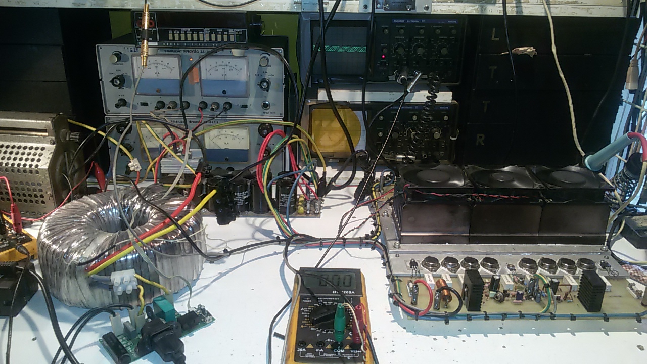

Teljesen elkészült az ST. végfok panel,bemérve beállitva,meggyötörve 1KHz sinussal több mint 40 percig full teljesitményen.A nyugalmi 4mV/ emitter ellenállás,0.33r 5w,a kimeneti egyenfesz 3-9mV.Már csak valami giga dobozt kell találnom neki.Nem kicsi a panel sem de a toroid se egyszerü méret,plusz a kiegészitőknek is kell a hely.
A hozzászólás módosítva: Aug 8, 2017
Kérdés mennyi volt az a full, a 4 pár tranyóval 400-450W-ot illene neki tudni. A tranyók egész jól bírják a strapát, ha nem főttek meg azon a kis alu fülön. Én közvetlenül a bordára raktam volna őket, persze ezzel a tokkal az rémálom.
Szia MJ21193-94 végekkel van csinálva,az a kis alufül az 400x150mm 5mm vastag alulap,mind két oldalt egyformán.Az alulapok középen összecsavarozva rajtuk 3 borda sorban,15mm talpal.Minden illesztés szigoruan pasztázva,kellett is rá rendesen.A tápja eg 2Kw toroid,2x62vAc kimenettel,3.5mm huzallal.Primer szekunder ugyan olyan vastag,de igy is 4vDc-t esik full hajtáson a tápfesz.A kimeneten 54vAc mértem sinus törésnél 6ohm-os terheléssel,ami 486w ha jól számoltam.Persze nem a számok a fontosak hanem az üzembiztos müködés.Amit eddig gondosan épitettem azok hibátlanul müködnek mind.Hála reelop kollega nagyon hasznos tanácsainak,és segitségének.
