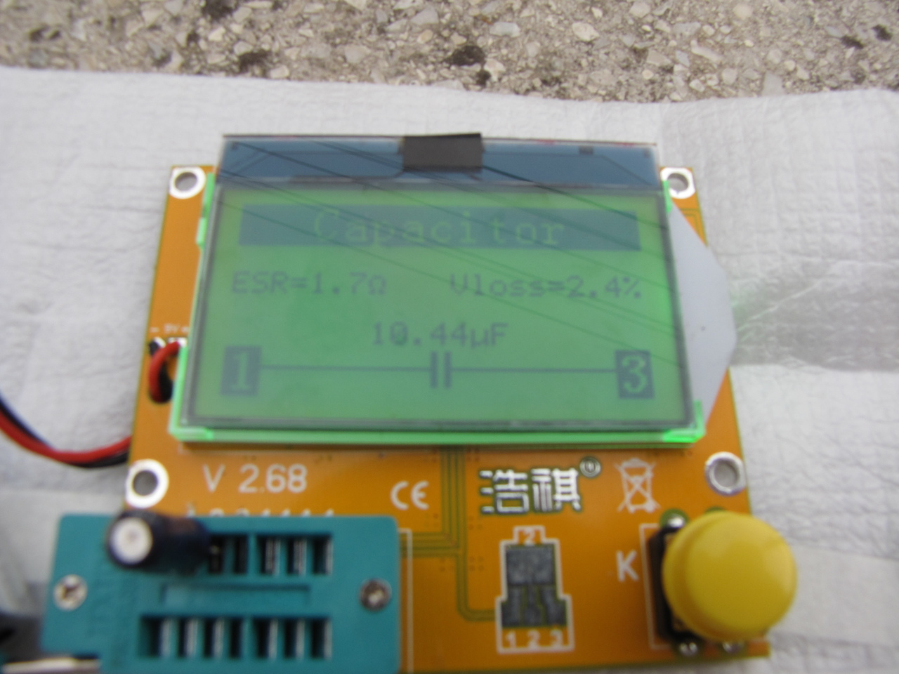

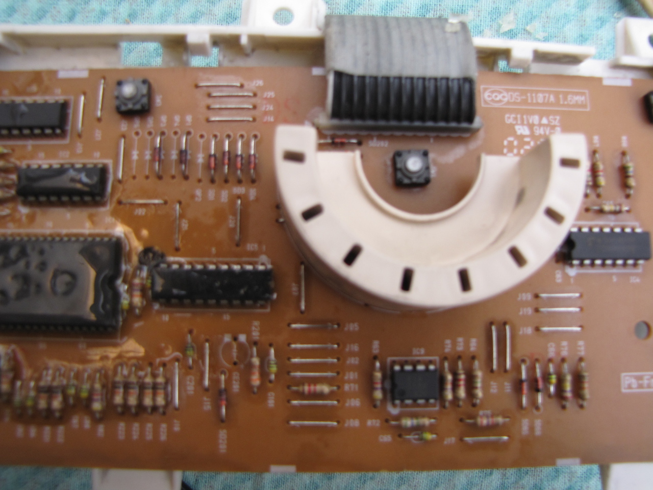

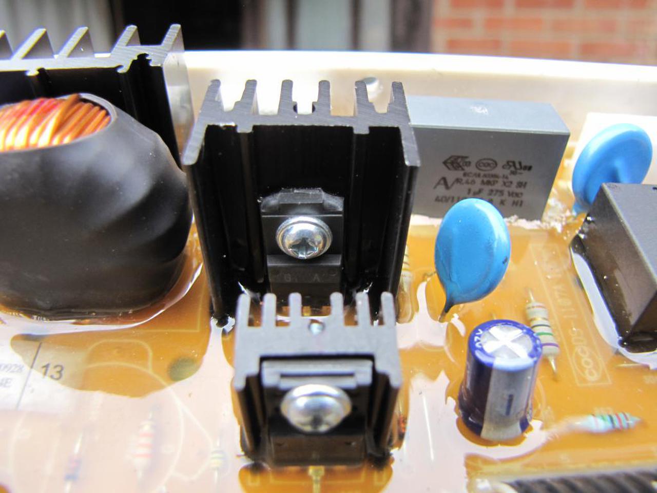

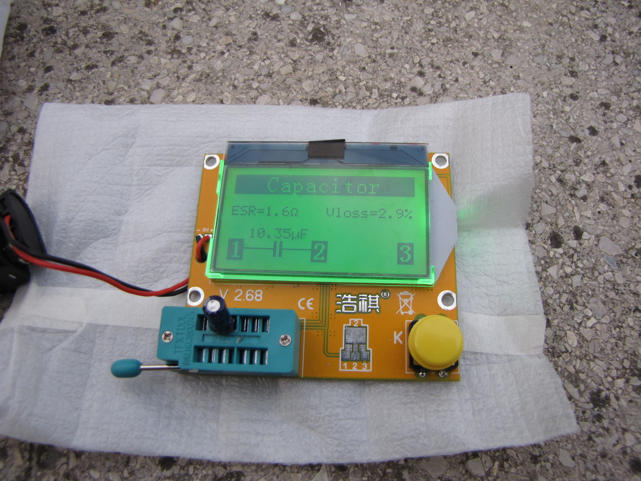

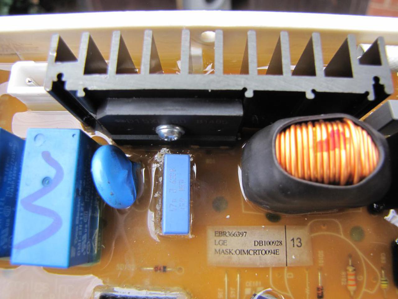

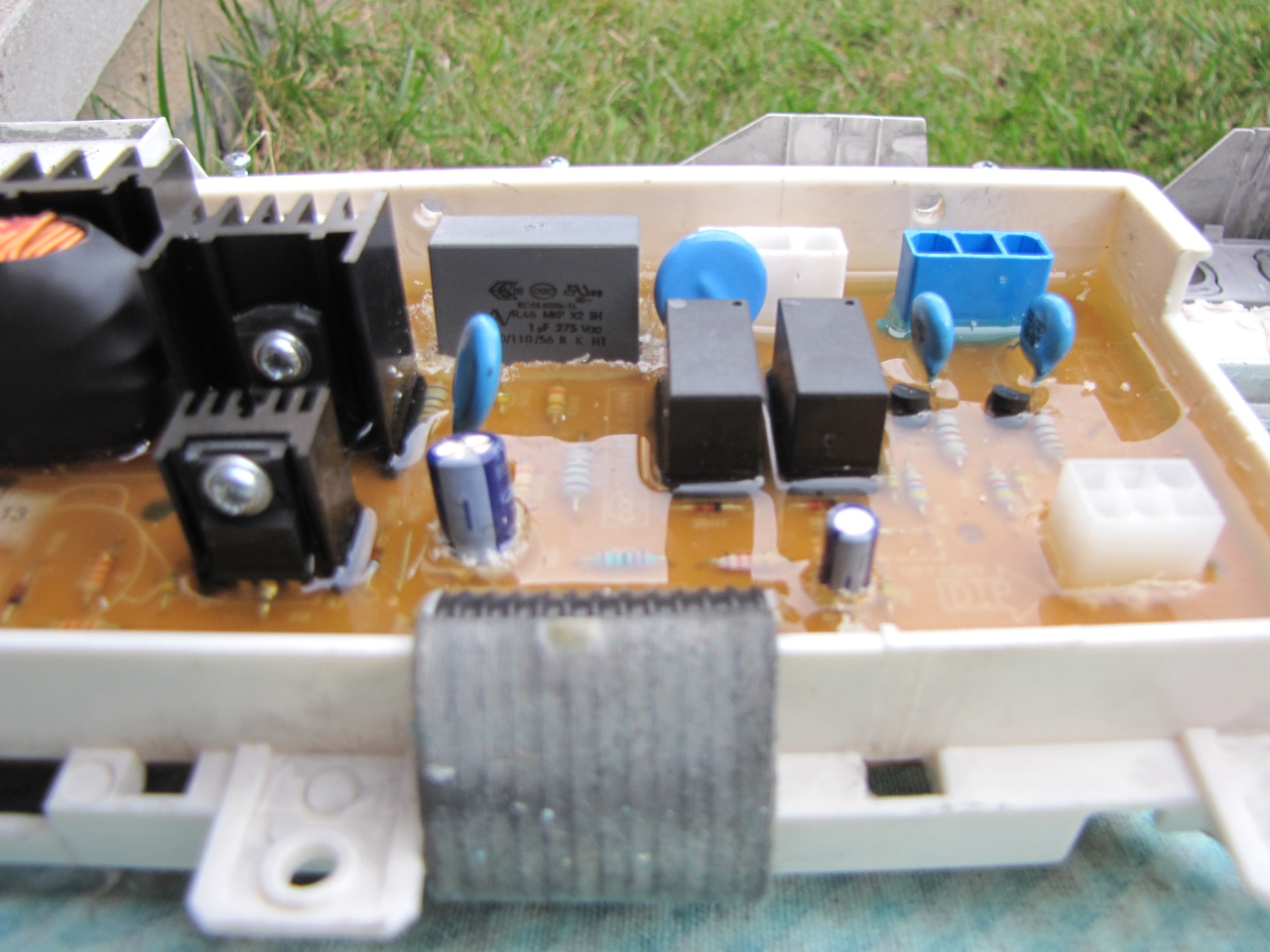

Ma méregettem a tacho áramkörben.Hibás ellenállást nem találtam,így el kezdtem a kondenzátorokat mérni.A KIA 358P áramkörében van egy 10 mikrós kondi,aminek az ESR értéke jó,de a Vloss 2.4%-os értéke elég gyengének tűnik.További kondik értékei a képeken. A 470 mikro helyett 440 mikro,1,9% Vlossal szintén gyengének tűnik. Valamint az utolsó 10 mikrós,2.9% Vloss,szintén rossz érték. Cserélem őket és újra próbálom.
Üdv: Tityi
(#) uniman válasza Tityi hozzászólására (») Júl 11, 2017 /
Ha megmérsz egy új elkót, nem vidd vissza a boltba, ha "rosszabb" Vloss-t mérsz rajta...
