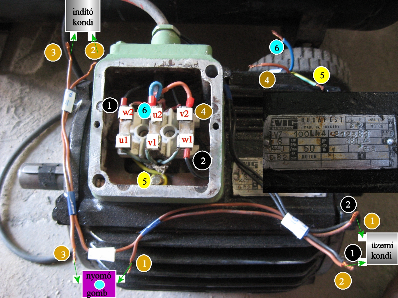

(#) csepi0101 hozzászólása Júl 13, 2017 /
sziasztok
A mellékelt ábrán egy 3kw-os 380V-os motor 220-ra való átkötése látható.
A kérdésem hogy jó e az átkötés jó helyen vannak e a kondik és a nyomógomb és mekkora a kondenzátorok értéke.Csak szuperszaki hozzáértő ember válaszát várom.
köszönöm

(#) granpa válasza csepi0101 hozzászólására (») Júl 13, 2017 /
Kevés errefelé a "szuperszaki"; hozzáértő akad talán, de a téma képei közt lévő rajzok szerint ellenőrizheted, kondenzátor értéket kiszámolhatod.

(#) Pafi válasza csepi0101 hozzászólására (») Júl 13, 2017 / 2
Nekem alapvetően jónak tűnik a bekötés, és dicséretes hogy így beszámoztad a vezetékeket, így követhető. Viszont az adattábla szerint ez deltában kér 380 V-ot, és így is van bekötve, de csak 220 V-ra, így legjobb esetben is csak 1-2 kW-os lesz.

(#) csepi0101 válasza Pafi hozzászólására (») Júl 14, 2017 /
Köszönöm a választ,igen tudtam hogy kevesebb jön ki belőle,nekem elég lesz elvileg.
Az indítókondinak 210µF kell?Üzeminek mekkora?30 vagy 60 vagy több?
Elnézést a többeiktől hogy "pökhendi" voltam de nem játék a villanyáram ezért tényleg csak "szuperszakik" jó ha válaszolnak.
Ha lecsapja majd a biztosítékot arra mi a megoldás hogy ne kelljen erősebbet felszerelni?
