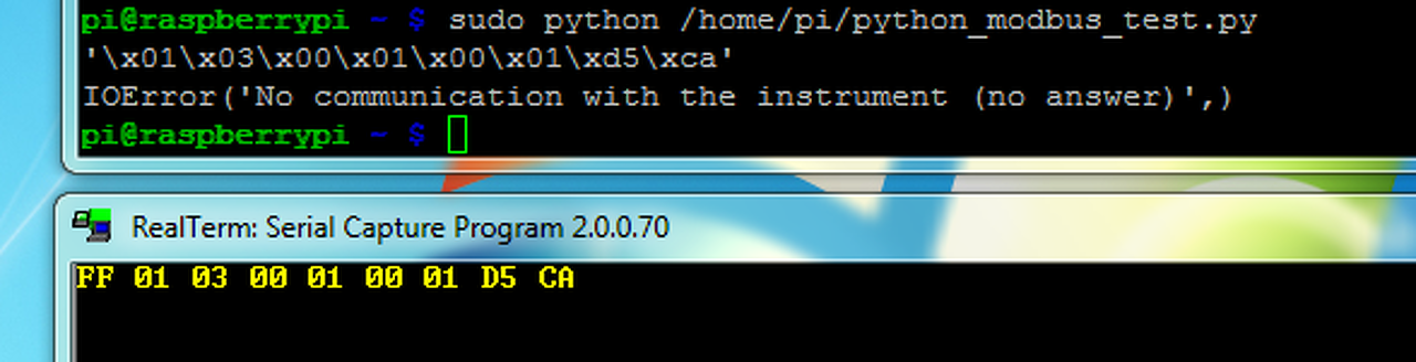

(#) Last_Scout hozzászólása Jan 17, 2015 /
Ha már itt vagyok nekem is lenne egy kérdésem.
Modbus RTU kommunikációt szeretnék egy Raspberry Pi, és egy ATmega8 közt.
A Raspberry mint master venne részt a csevelyben, egy Minimalmodbus nevű Python API-val.
A Minimalmodbus pedig pySerial-t használ a soros kommunikációhoz. Eddig jó is.
Csakhogy, valamiért amikor a pySerial megnyitja a soros portot kiküld egy 0xFF-et a portra, és csak utána a frame-t ami természetesen nem jó, mert a 0xFF helyén a címnek kéne lenni, amit megkap az AVR-és látja, hogy nem neki szól, úgyhogy nem szól semmit.
A pySerial pedig önállóan, a Minimalmodbus nélkül is ezt csinálja. Minden egyes port nyitás alkamával.
Próbáltam már google-ben keresni sorstársakat, de úgy tűnik csak engem zavar a dolog.
Tud esetleg valaki valami logikus magyarázatot a dologra?
A mellékelt képen látszik, hogy mit küld ki a Pi a buszon, és hogy mi jön be nekem.
(#) Lucifer válasza Last_Scout hozzászólására (») Jan 17, 2015 /
Érdemben hozzászólni nem tudok, de az RS-485 transceivernek szokott lenni transmit enable lába. Mi lenne, ha egy GPIO-val tiltanád amíg a pyserial initeli a portot?
(#) Last_Scout válasza Lucifer hozzászólására (») Jan 17, 2015 /
Hasonlóan nem szakszerűen jártam el, beállítottam a Minimalmodbus-t, hogy ne zárja a portot minden üzenet után. Így csak az első üzenet megy félre.

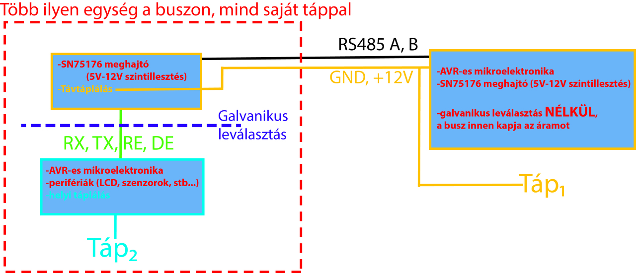

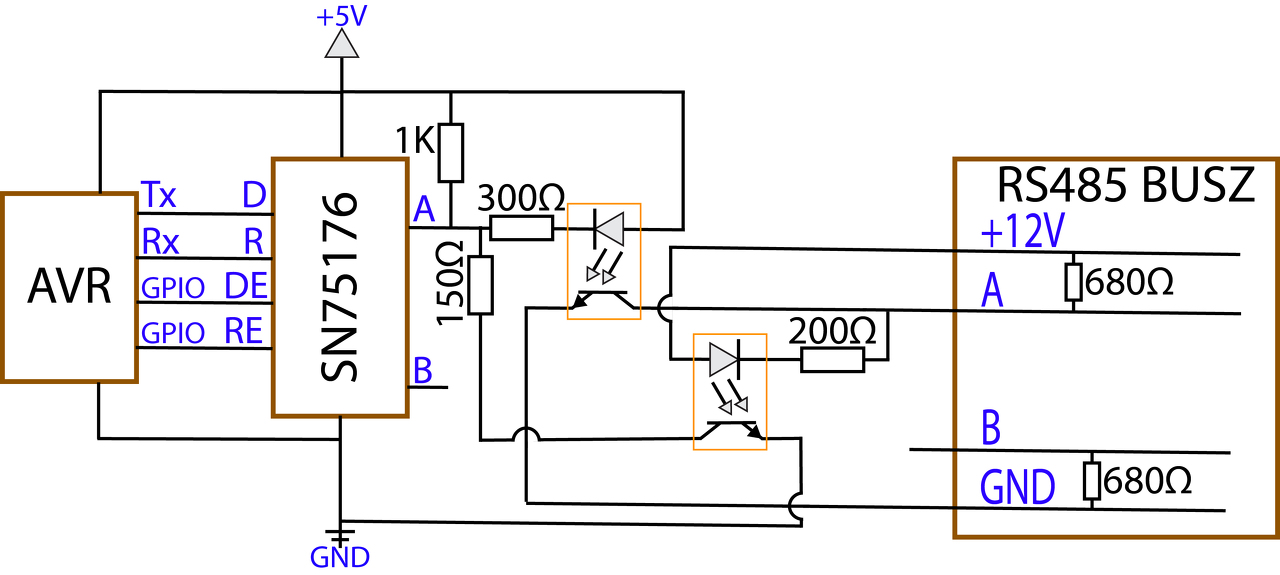

(#) Gj hozzászólása Jún 3, 2016 /
Már feltettem ezt a kérdést kb. egy hónapja, de egy szál választ sem kaptam rá. Talán most több szerencsém lesz.
Szóval a képen egy galvanikus leválasztás kapcsolási rajza látható, RS485 buszhoz. Nem találtam semmilyen információt galvanikus leválasztáshoz, így alkottam egyet magam.
A kérdésem tehát, hogy ez feltehetően működni fog-e, vagy hibás az egész elképzelés?
(Itt csak az "A" vonal van megrajzolva, de nyilván a "B" is ilyen lenne, csak GND-re húzva.)
Csatoltam egy .ai fájlt is, ha az valakinek jobban fekszik. Ez az Illustrator projekt látható a képen kirenderelve.
A hozzászólás módosítva: Jún 3, 2016
(#) Zsora válasza Gj hozzászólására (») Jún 4, 2016 / 1

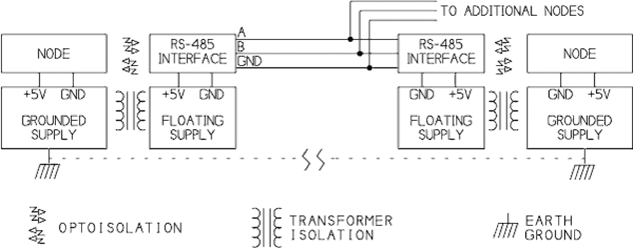

Hibás az elképzelés. A leválasztásnak nem a differenciális vonalon kell lennie, hanem a teljes adóvevőt és a tápját kell elválasztani az áramkör többi részétől.
Példák:
(#) Gj válasza Zsora hozzászólására (») Jún 7, 2016 /
Így már azt hiszem értem.
Bocsánat a késői reagálásért, sajnos el voltam havazva. Köszönöm a segítséget!
Az első képen (a Proteus-szal szerkesztett) lévő VBSD1-es DC-DC konverter nem hanyagolható el, ha a piros keretes részben lévő izolált részt az RS485-tel együtt menő GND-vel és +12V-tal táplálom meg, távtáplálással?
Illetve azt jól gondolom, hogy a TX és RX-hez "Bidirectional" csatornára, a RE és DE -hez pedig "Unidirectional" csatornára van szükség?
A hozzászólás módosítva: Jún 7, 2016
(#) Zsora válasza Gj hozzászólására (») Jún 8, 2016 /
1.) A tápláló oldalon nem hagyható el, mert anélkül megszűnne az izoláció. A táplált oldalon pedig ugyancsak kell a DC/DC konverter, csak ott fordított irányba.
2.) Minden vonal egyirányú az RS485 adóvevőig. (Csak az RS485 érpár kétirányú)
(#) Gj válasza Zsora hozzászólására (») Jún 8, 2016 /
De akkor hogyan tudom megoldani, hogy a piros keretes resz tavtáplálással menjen, azon a potenciálon, mint az rs485 busz. A többi rész meg helyi tápról.
Csinálnál egy vázlatot a hálózatról és hogy hol milyen tápról mennek az eszközök?
Remélem, elég szemléletes.
A hozzászólás módosítva: Jún 8, 2016
(#) Zsora válasza Gj hozzászólására (») Jún 9, 2016 /
Nem igazán értem hogy minek a távtáplálás ha mindennek van saját tápja.
Ebben az esetben az izolált tápot is helyben állítják elő mindennek (külön), és csak az izolált földet kötik össze. Persze megoldható az is hogy az izolált tápot csak egy helyen állítod elő, a többi helyen lévő Adó-vevő pedig azt kapja meg. Akkor nem csorbul az izoláció.
A hozzászólás módosítva: Jún 9, 2016
(#) Gj válasza Zsora hozzászólására (») Jún 9, 2016 /
És ezen a rajzon az optoisolation-nek az SI8431 IC felel meg, a transformer isolation-nek pedig a vbsd1?
Ha az rs485 buszon 5V helyett 12V-ot szeretnék hasnálni, akkora szintillesztést hova kell tennem? Csak rakjak be egy logikai szintillesztőt az sn75176 A és B kimenete és a csavartérpár szálai közé?
Nagyon köszönöm az eddigi segítséget is!
1.) Igen az IC végzi a jelek, a DC/DC átalakító pedig a tápfesz galvanikus leválasztását.
2.) Ne használj szintillesztést! Az RS422/RS485 átvitelnek 5V a szabványos jelszintje, annyiról járasd az adóvevőket. Ha mindenképp 12V-ot akarsz vinni a tápvonalon, akkor pedig helyileg állítsd elő nekik az 5V-ot. (Ha ezt a tápfeszt csak az adóvevőkhöz és az opto izolált oldalán használod, akkor a tápvonalon nem kell plusz izoláció.)
