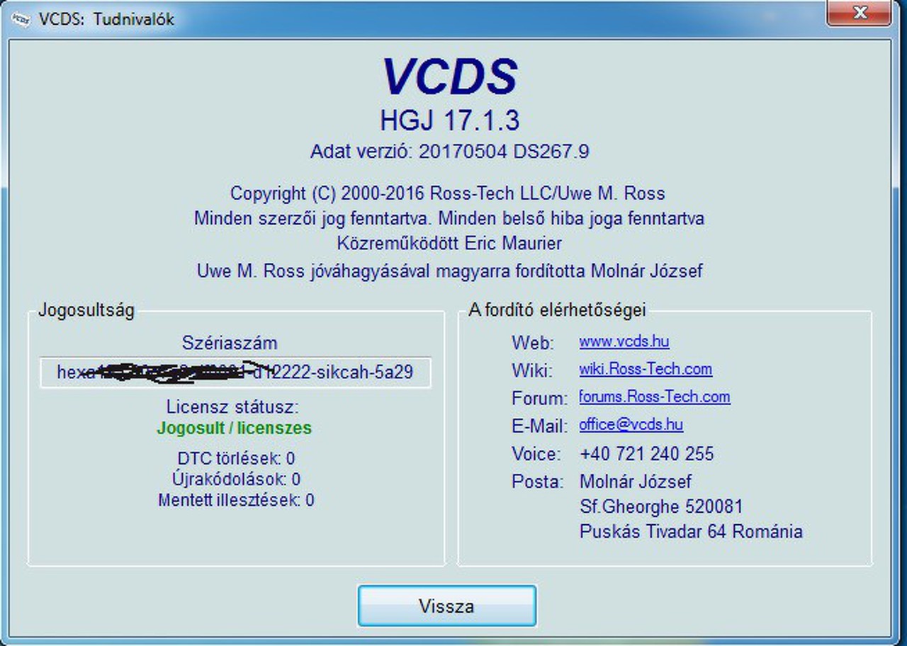

(#) vanos325i hozzászólása Aug 25, 2017 /
Ha valakit esetleg érdekelne, akkor a már meglévő VCDS kábelt megtudom frissíteni magyar VCDS 17.1.3 ra, vagy angol VCDS 17.8.0-ra. A szoftvert természetesen adom hozzá. A frissítést csak akkor tudom elvégezni, ha Atmega IC-vel van szerelve az interfész! Ára: angol:10eFt, magyar:15e.Ft. Tel.:0620/9792389

Sziasztok! Érdeklődnék ehhez a kábelhez van Magyarítás? legalább címke ha már a teljes nem is?.. "VAG 15.7 With ATMEGA162 + 16V8B + FT232RL" Köszi szépen előre is.
(#) sanaxx válasza Tigi69 hozzászólására (») Aug 27, 2017 /
Az előbb hirdetett módon lehetséges, vagy címkéket magyarosítasz. Labels mappába tedd a kicsomagolt User mappát, a fájlokkal együtt.

(#) T.Deddy hozzászólása Szept 3, 2017 /
Atmega162-höz van frissítés magyarosítással. Official oldalról tölthető a legfrissebb program. Megcsináltam egy párat eddig semmi gond sincs velük. Támogatja a Long Codingot is.
Akit érdekel írjon mailt és tudok infót adni. “deddy91@gmail.com”
Nem kell több label csere, plug’n’play...
