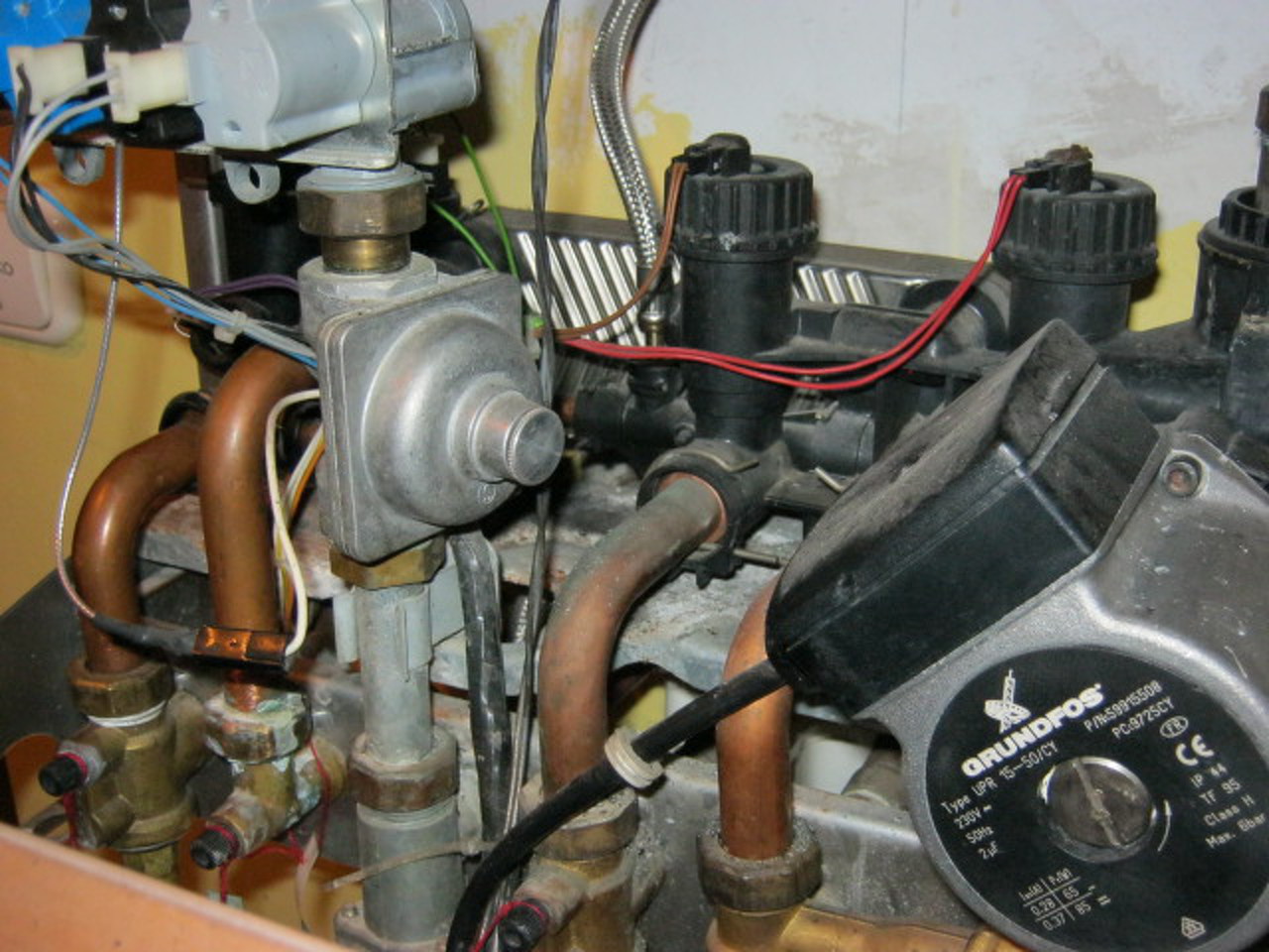

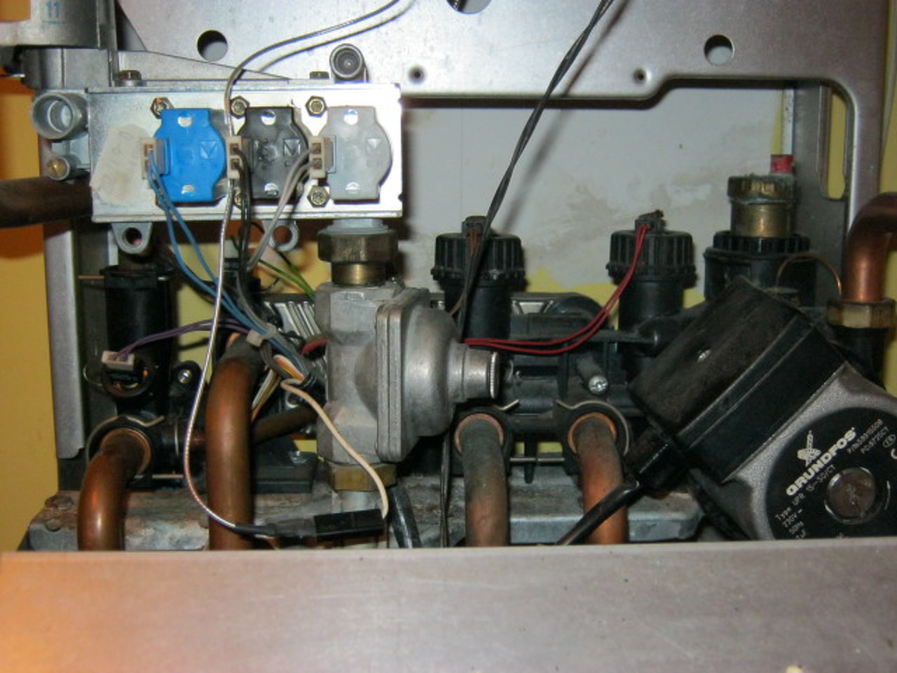

(#) FeriP hozzászólása Jún 20, 2017 /
Kedves Fórum Tagok!
Segítséget, ötletet, tippet szeretnék kérni Chaffoteaux Nectra 2.23 típusú kombi cirkó kazán működési problémájával kapcsolatban.
Az a jelenség, hogy kb 5-10 perces meleg víz előállítás után fogja magát és leállítja a melegítést. Leáll a meleg víz előállítása, ha kevés a nyomás, ha hideg vizet adagolok a meleghez.
Átmenetileg segített, ha egy mágnest tettem a "meleg víz áramlásérzékelő" tetejére, nem engedte a mágneses tér a fűtési munka leállását, de már ez sem segít.
A meleg víz áramlásérzékelő tetején van egy kétpólusú sarus érzékelő, azt ellenőriztem, nincs kontakt hibája. A meleg víz érzékelőben van egy fém úszó, annak sincs baja, tiszta, nem vízköves.
Sajnos nincs több ötletem házilag történő megoldásra.
Csatolok képeket, ha valaki látni szeretné és meglátja amit kell.
Tud valaki erre tapasztalatból megoldást vagy ismer valaki egy hozzáértő, becsületes, megbízható szakembert?
Köszönöm előre is a hozzászólásokat!

(#) stamac válasza FeriP hozzászólására (») Júl 10, 2017 / 1
Javítottam már többféle vezérlőt, a konkrét típust nem ismerem, hozzászólásom ennek tudatában kezeld.
Az általad írt jelenség áramláskapcsoló hibára utal.
„ha egy mágnest tettem a "meleg víz áramlásérzékelő" tetejére, nem engedte a mágneses tér a fűtési munka leállását,”
Gondolom ez csak a csatlakozás szemrevételezését jelenti, nem műszeres ellenőrzést:
„van egy kétpólusú sarus érzékelő, azt ellenőriztem, nincs kontakt hibája”
Melegvíz készítési parancsot - azaz amikor megnyitod a csapot - a készülékek jellemzően egy beépített áramláskapcsolótól kapják. Ez általában egy a HMV körben úszó mágnes, mely elmozdul az áramlás hatására. Erőtere hatására húz meg egy mágnesezhető anyagból készült szigetelt érintkezőpár. (Reed relé)
Az áramlásmentes illetve áramlásos állapot jól megkülönböztethető kell legyen, ez műszerrel ellenőrizhető.
Kapcsold le a tápellátást, húzd le a csatlakozót, Ohm mérővel ellenőrizheted a működést.
Áramlásmentes: átlag műszer nem tudja megmérni, olyan nagy kell legyen.
Áramlásos: közel 0, de mindenképpen < 10 Ohm.
Ha van elektronikai ismereted és mersz mérni betápolt készüléken, biztosabb eredményt ad a feszültség ellenőrzése a csatlakozó pontokon. Az, hogy mekkorát kell mérned áramlás közben illetve anélkül, illetve egyent vagy váltót, szintén készülékfüggő, de a két állapot mindenképp jól megkülönböztethető kell legyen.

(#) FeriP válasza stamac hozzászólására (») Júl 11, 2017 /
Köszönöm szépen a segítséget!
A meleg víz áramlásérzékelő volt a rossz, a csere megoldotta a problémámat.
A többi, hasonló problémával küzdő Fórum Tagnak jelzem, hogy a mágnesezést ne csinálják utánam, mert az áramlásérzékelőben lévő relé felmágneseződik és elzárt csapok mellett is rövid időre ugyan, de a kazán bekapcsol és melegíteni kezdi a vizet!
