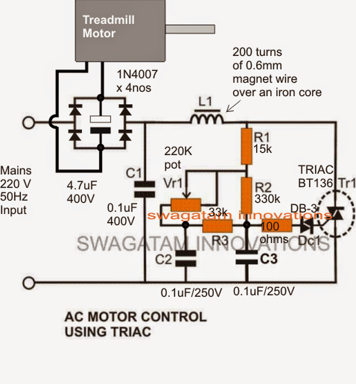

Nem tudom, hogy jó helyre írtam-e? Egy 200 voltos 200 wattos DC motor fordulat szabályozását kellene megoldanom a legegyszerűbben. Valaki tudna segíteni. Köszi
Próbáld meg. Nem sok alkatrész kell hozzá. Vigyázz! Meg ne rázzon.
