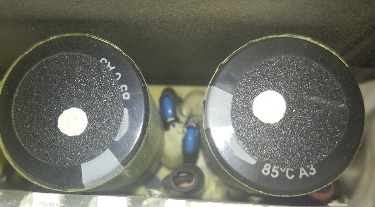

Van egy hipro tápom, amit szeretnék megjavítani. A tápegység működik, de egy idő után bármilyen gép kifagy vele. Kondik ránézésre, nem púposak. Mi okozhat ilyen hibát? Thermaltekes táptesztelő nem mutat hibát, megvannak a feszültség értékek. Hol kezdjem a hiba kersését? A kondik kiszáradása okozhat ilyen hibát? Vagy kontakt hiba lehet?
Válaszotokat előre is köszönöm.
tápegység:Bővebben: Link
(#) SzZoli válasza latyakosa hozzászólására (») Aug 3, 2017 /
Szia,
A D7-es dióda forrasztása már javítva lett később már én is észrevettem.
Próbáltam úgy is mérni a CM IC lábain a feszültséget amikor indítva van a táp (zöld-fekete rövidzár) de akkor sem változik a helyzet az IC nem kap feszültséget. Ezt még egy kicsit méregetnem kell majd mert az egyik optón ilyenkor leesik a feszültség.
A labortápos indítást lehet megpróbálom így legalább kiderül a többi rész működik-e.
A héten nem sok szabadidőm van de ha jutottam valamire írok majd.
Köszi a segítséget.
(#) latyakosa válasza thunder77 hozzászólására (») Aug 4, 2017 /
Elméletben okozhat ilyen hibát, ESR-t, kapacitást tudsz mérni ? Primer oldali elkó is jó állapotú ?
(#) thunder77 válasza latyakosa hozzászólására (») Aug 8, 2017 /
Kapacitást tudok mérni,de esrhez nincs műszer, igen mindegyik jó állapotú :/
(#) latyakosa válasza thunder77 hozzászólására (») Aug 9, 2017 /
A primer oldali kondenzátor általában nem puposodik, de gyakorta erősen veszít a kapacitásából.
Ha van lehetőség meg kellene mérni vagy cserélni, hasonló módon eljárni a szekunder oldalon lévő 100 uf és nagyobb kapacitású kondenzátorokkal.
A tápegységben extrém melegedésre utaló jeleket tapasztalsz ?
Illetve az alkaltrész oldalról egy képet tehetnél fel, több szem többet lát alapon
(#) thunder77 válasza latyakosa hozzászólására (») Aug 10, 2017 /
Igyekeztem lefényképezni, nem tudom mennyire látszik. Melegedést nem tapasztaltam.
A hozzászólás módosítva: Aug 10, 2017

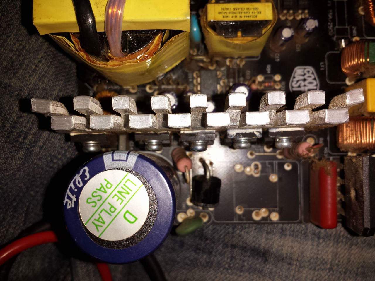

(#) dave500 hozzászólása Aug 21, 2017 /
Sziasztok! Van egy Cooler Master B700as tápom, eddig tökéletesen ment, kekhalalozott a gép, restartolt, es kivagta a biztositekot a tápban, meregettem, a primer kondi labain 3 Ohm-ot mérek, szoval valahol zárlat lett.
Hol kezdjem a hibakeresest?
(#) Mircsof válasza dave500 hozzászólására (») Aug 22, 2017 /
Képet nem ártana feltölteni a tápról.
Szekunder oldalon nézd meg nem-e van pár púpos kondi. Majd ha ilyesmit nem találsz, akkor keresd meg a zárlatos alkatrészt/részeket a primer oldalon.
A két kapcsolótranzisztor továbbá a diódahíd szokott előszeretettel ilyenkor elpusztulni. Bár nekem volt olyan is, hogy maga a puffer kondi volt zárlatos ami vitte magával a diódahidat, és a primer biztosítékot.
(#) dave500 válasza Mircsof hozzászólására (») Aug 22, 2017 /
Nos, nemsokára rakok fel képet, a primer tranyok haltak meg, ezeket kiiktatva megvan a standby 5V. Mitol pukkanhattak el a primer tranyok?
(#) dave500 válasza dave500 hozzászólására (») Aug 22, 2017 /
A kepen jobbrol az elso 2 FET totalkar, az zarlat, a bal szélső (aminek a lábai mennek a primer trafóra) azok jók.A hiányzó alkatrész egy ferritmagos tekercs, ettol szűnt meg a zarlat.
A hozzászólás módosítva: Aug 22, 2017
Szinte biztos, hogy nem a tekercs miatt zárlatos. A tekercs előtt levő diódahidat is mérd át valószínű az egyik dióda a négyből átment drótba.
received_161...jpeg jobb alsó fekete alkatrész.
Azt már nem sikerült megértenem, hogy hogy van 5V ha a tranyók halottak, de ezt betudom annak, hogy már a világomat is alig tudom. Megyek kidőlök.
Elinditottam, és megy.. AKTÍV PFC-S a táp, nem értettem azok a FETEK minek. A PFC miatt. Használhatom enélkül?
Aktív PFC-s táppal még nem volt dolgom. Szerintem mehet anélkül is, de nyilván van oka annak, hogy nem megy azzal együtt normálisan.
Ugy nez ki mégsem megy vele, az valami veletlen volt hogy elindult(üresen)
Kivettem a hibas FET-et(csak az egyik volt rövidzarba), a jót benne hagytam, így jó volt levalasztott traforol, de hálózatra kötve robbant a 10A-es bizti.
Hol induljak el?
