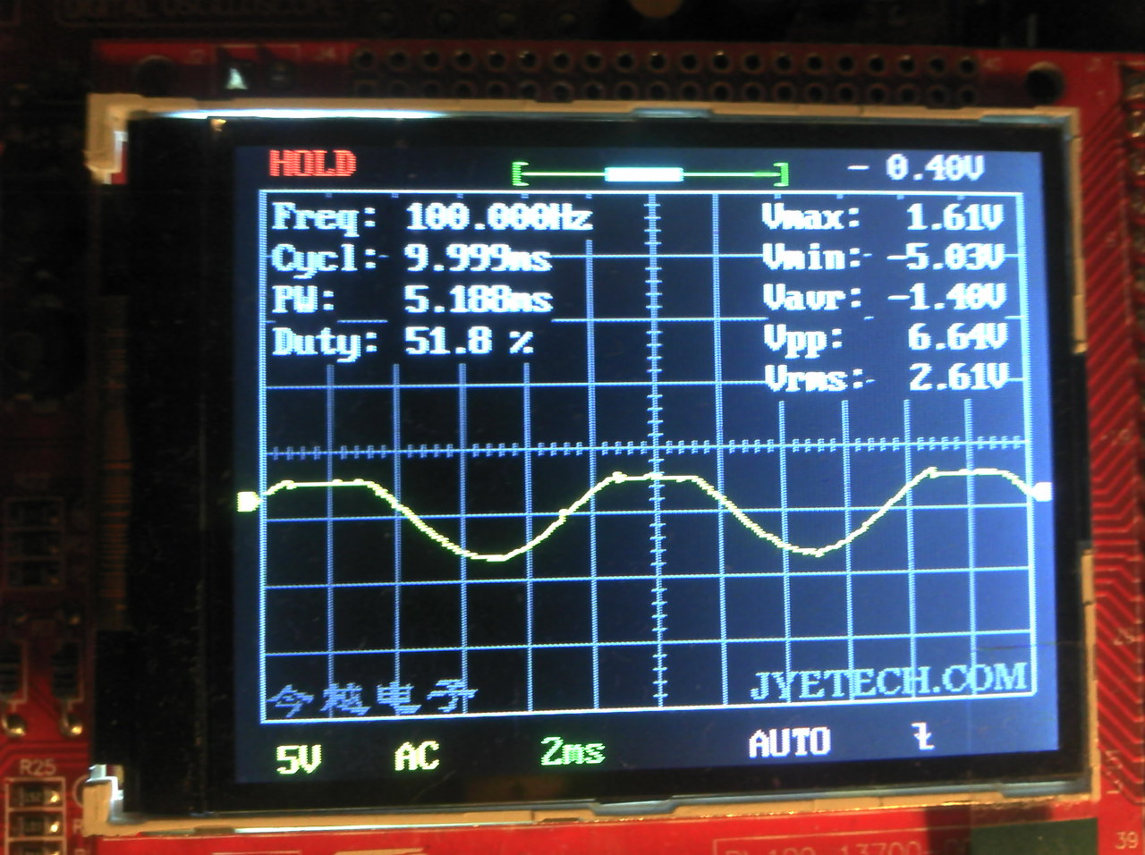

Szia! Méricskéltem a végfokot a napokban. Nem írok semmit a képek alapján alkoss véleményt kérlek. Az egyik kép csak simán terhelés nélkül a végfok kimenete. A második kettő kép felváltva a műterhelés polaritás forgatását követően.
A tápfeszem +/-82-84V 10-es osztós mérőfejjel dolgozom. Vagy nem tudok valamit az elektronikáról, vagy a műterhelésem rossz. Nem áll össze számomra. A terhelés közben mért áram igény a panelt illetően úgy alakul, hogy azon a tápágon ahol törik a szinusz teteje ott az áram felvétel alacsonyabb 1-2 száz miliamperrel a másik oldalhoz képest. De ez is forog a polaritással együtt. Légy szíves magyarázd el, hogy mi történik a mérés közepette. A hozzászólás módosítva: Júl 13, 2017
A képek 240mA és 300mA nyugalmi áramnál készültek. Többet nem mertem állítani. Mi lehet a megoldás? A kimenő feszültség még mindig kevés.

7,8 Ohm műterheléssel így néz ki. Ettől függetlenül nem értem miért nem jó. Jó lenne megérteni, sokan sokat tanulhatnánk belőle.

A +/-82V tápfeszültség terheletlenül annyi, vagy terhelve? Készíts már egy szkóp mérést is a tápfeszültség változásáról az előző mérési körülmények között.
A szkóp hitelességét tudod ellenőrizni? Itt egy huncut mérőfej, vagy egyéb előosztó bekavarhat a mérésbe. Akár ismert értékű váltakozó feszültség is jó lehet hozzá, pl. a trafó szekunder feszültsége. Műszerrel megméred, majd szkópon is megnézed. (A műszer az effektív értékét fogja mérni.)

Van egy saját hitelesítő négyszögjele a szkópnak és rendben van a mérőfej.
Azért akaszd rá egy trafóra, és mérd meg műszerrel is, meg a szkóppal is. Aztán vesd össze az eredményeket. Nem veszíthetsz vele semmit, de a bizonyosság megnyugtató lehet.
Éppen a hálózati fesz. frekvenciájának kétszeresén mérsz, ahol a Graetz dolgozik. Nincs valami aszimmetria a tápegységben? Nem tudsz feljebb menni a generátorral, mondjuk 315 Hz-re? Talán kiderülne valami turpisság.
