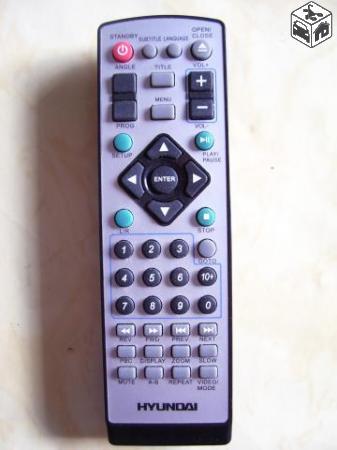

(#) Viktor07 hozzászólása Nov 24, 2013 /
Valaki tudna segíteni egy Hyundai távkapcsoló tanításában, kép a távkapcsolóról:
Előre is köszönöm!
