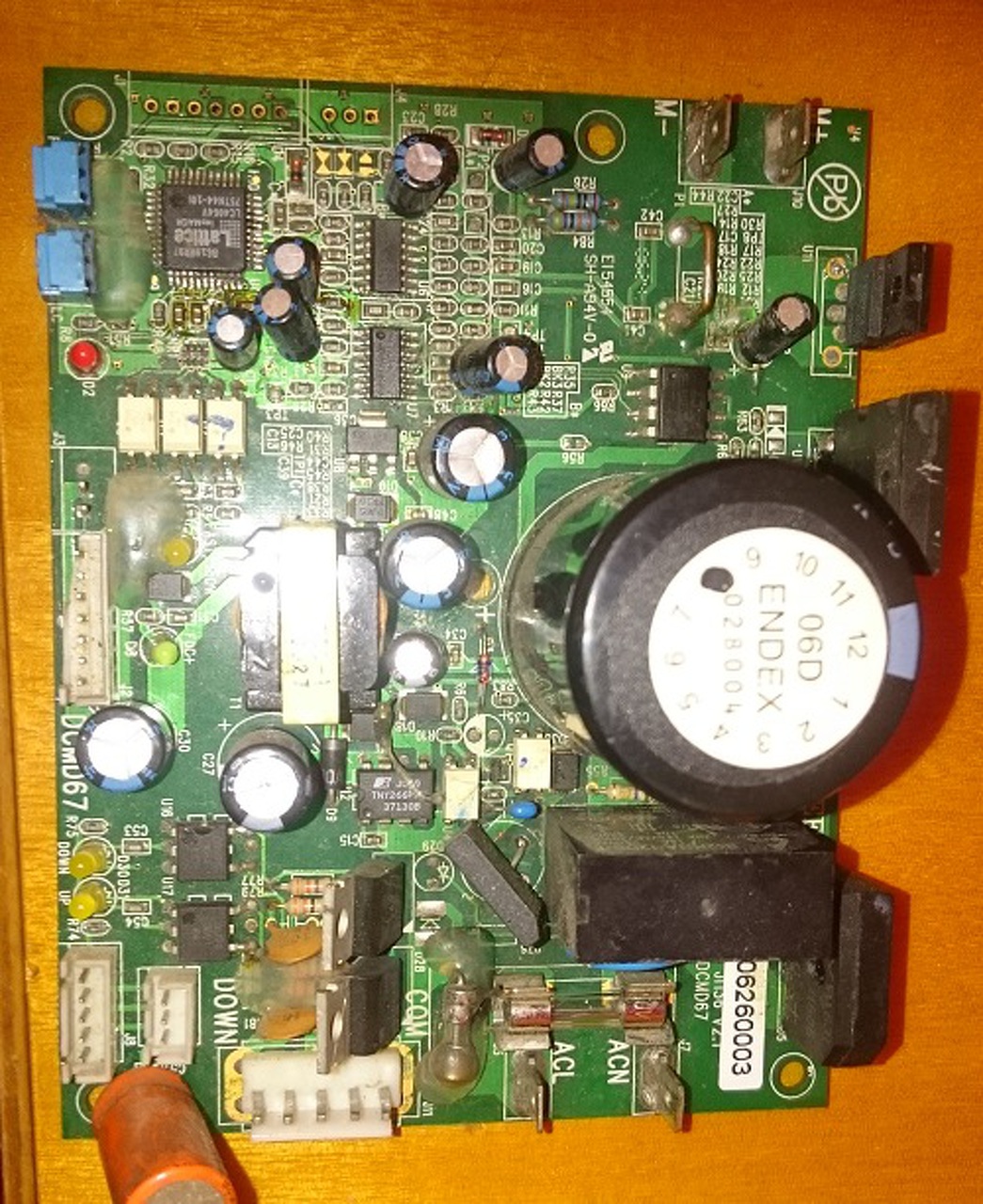

(#) Baxi hozzászólása Dec 7, 2017 /
Hi Mesterek.
Szereztem egy hibás poadot. Olyan kérdésem lenne hogy a 180V dc motornak a fesz előállítását hogy lehetne megoldani?
Nézegettem a DC-DC down converter-eket, de nem találtam 180V-ost. Segítséget előre is köszönöm.
(#) kzozo válasza Baxi hozzászólására (») Dec 7, 2017 /
Milyen szándékkal kell neked a 180V? Ha rákapcsolod a motorra, azonnal le fogja verni a biztosítékot. A futópadokban a sima 230V van egyenirányítva-szűrve, és a motorra PWM-mel van rákapcsolva a ~310V.
(#) Baxi válasza kzozo hozzászólására (») Dec 7, 2017 /
pfff, akkor nem értem. A motoron 180V van írva. Valami német konstrukció lehet a masina.
Már volt "javítva" a tápja, ezért inkább csinálok rá egy újat.
Akkor Ucs-ben 310V, PWM Ueff ~ 180V jelentene a felírat a motoron?
Csináltam képet a szerkezetről. A pwm kivezérlést azt megtudom oldani mikrokontrollerrel, a táppal van gondom.
A hozzászólás módosítva: Dec 7, 2017
Szinte az összes futópad DV motorra 180V-ot írnak, de ha a fényképeden lévő panelt megnézed, ott is csak a hálózat van szűrve, és egy IGBT kapcsolgatja a motorra. Amúgy nagy terhelésen lehet 180V is az effektív értéke. Új táp alatt teljesen új panelt értesz?, mert az nem lesz egyszerű, szinte egyszerűbb ha szerzel újat.
Igen , teljesen újat. Hát biztos nem lesz egyszerű, de szeretem a kihívást
Ahogy néztem a padot, van egy forgás jeladó a szalag tengelyén.
Első nekifutásra ehhez akarom a pwm kivezérlést rendelni. Azaz adott/beállított X fordulat s ezt kell tartani a pwn vezérlésnek, emelet áram illetve fesz figyelés, hogy ne lépjem túl a kivezérlés a motor max áramfelvételét s feszültséghatárát. Szerintem ez gyárilag is így ment. Majd még a felső "monitort" akarom szétszedni hogy onnan mik jönnek ki, vezeték stb. Mert gondolom a monitor vezérlése ott van.
Persze még átnézem a hardver-t, csapágyakat, motort stb. Mert biztos volt oka hogy elszállt a gyári vacak benne.
Köszönöm a segítséget, így már megtudok indulni
Majd jelzem hogy merre tartok a projekttel
(#) Chipmunk1960 válasza Baxi hozzászólására (») Dec 7, 2017 /
Szia, ha nem proci-hibás ezt a deszkát simán meg lehet javítani. A FET alatt van a driver Ic-je azon nézzél jelalakot, ha a tápok megvannak s feláll. Mi a baja egyáltalán??
A fenti panellal a 2-3 opton keresztül van össze kötve, onnan kapja RX-TX vonalon a parancsokat. A fenti proci a gombokat mátrixozza be, illetve a kijelzést adja, vagy az Error kódot írja ki, ha a lenti proci küldi neki.
(#) Baxi válasza Chipmunk1960 hozzászólására (») Dec 7, 2017 /
Szia, így vettem hogy szét volt szedve. Az eladó szerint egyszerüen nem indult. A "szerelőtől" már így kapta vissza. Nekem azt mondta panel hibás, még okával nem néztem meg.
A motort egy sima 12V os tápról, vagy aksitöltőről Ki tudod próbálni, a panelon először zárlatot, majd a tápokat nézd meg 320, 12+, 5+.
(#) Baxi válasza Chipmunk1960 hozzászólására (») Jan 8, 2018 /
Üdv, ránéztem a csodára.
A panel indul, azaz a tápok megjönnek. Viszont a fenti kijelzőn csak négy vízszintes csík van: ----
A magasságállító motort állandóan vezérli . Szétszedtem s az érdekessége (számomra) hogy a végállás helyet egy 10K poti van, azta
Még megpróbálok egy két kört futni vele, de szerintem nem fogok már előrébb jutni vele.
Biztos látott szebb időket is ez a panel, tiszta folyasztószer maradványos.
Ahogy nézegetem minden a fenti kijelző vezérel optokon keresztül, kivéve a pad motort.
A futópad motor forog aksiról (12V), csapágyasnak nem mondanám. A kommutátor rendben van, nem látok rajta beégést. Más, nem tudja valaki hogy a futópad motornak mekkora a vezérelt PWM frekije?
A pad görögök viszont csapágy cserések.
Még meg akarom borítani a kijelzőt, hátha átlehet verni, ha nem akkor minden kuka s csinálok rá saját vezérlést.
terv: sebesség , magasság állítás, s megtett idő illetve távolság kijelzés.
Az eredeti panelhez hasonlóan optokkal vezérelve a motorokat.

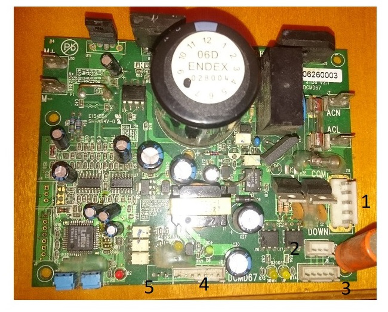

(#) Chipmunk1960 válasza Chipmunk1960 hozzászólására (») Jan 10, 2018 /
Le tudnád írni, melyik Jx csatlakozóra mi csatlakozik?
(#) Baxi válasza Chipmunk1960 hozzászólására (») Jan 10, 2018 /
Persze, melozok. Leghamarrabb hétvégén tudok ránézni. De rajta leszek
(#) Baxi válasza Chipmunk1960 hozzászólására (») Jan 13, 2018 /
1: emelő motor betáp
2: emleő motor potija(végálás)
3: emelő motor vezérlése, ami a felső panelba/kijelzőbe megy
4: felső panel
5: forgás jeladó
(#) Chipmunk1960 válasza Baxi hozzászólására (») Jan 13, 2018 /
Van benne néhány érdekes megoldás, nem világos a 4., miért olyan sok az a vezeték?? Habár, ha az emelő motort a felső panel vezérli, akkor lehet az egész PWM jelet ott állítja elő, s küldi lentre. Eddig csak 1 ilyen megoldással találkoztam egy USA padban... De ők zolban gondolkodnak! Érdekes lehet még az U6-7 típusa, mert a kondi melletti, Ux /nem látom a számát/ a FET/IGBT meghajtó. Ebben az estben az alsó "Lattice" csak a sebesség korrekció szerepét látja el, illetve az incline motor pozicionálását állítja be a szintén leküldött adathoz. Azért van benne 5 opto-csati, mert a jeleket külön-külön küldi le, s egy megy vissza a hibakijelzésre. Általában 2 szokott lenni a soros vonali kommunikációhoz, a felső proci/pic értelmezi a gombokat, vezérli a kijelzőt, ledeket, a lenti a kapott parancsot végrehajtja, elvégzi a terhelésfüggő PWM-korrigálást, a seb-jel függvényében, s vezérli az incline motort a kapott dőlésszögnek megfelelően.
(#) Baxi válasza Chipmunk1960 hozzászólására (») Jan 24, 2018 /
Lassan de haladok. A négy vízszintes csík a safety miatt volt. Először az emelő motor vezérlése füstölt. Triac csere s potméter csere megoldotta, be volt rohadva a poti s fals jelet kapott a vezérlés, az meg addig küldte még bírta a félvezető. Na de a lényeg hogy üzemel. Szétszedve asztalon kiterítve működik minden, még egy bibi van vele hogy a km/h hiába állítom, a motor fordulata semmit nem változik. Még megnézem az igbt gate-n van e vezérlés változás a km/h gomb állítás hatására, de azt már tudom hogy 16KHz van a motor hajtva.

(#) Chipmunk1960 válasza Baxi hozzászólására (») Jan 24, 2018 /
Na, ez már jó hír, mert van, hogy a motor műanyag fogaskereke szakad szét ilyenkor. Csekkold le a FET-et, az alatta levő FET-drivert, /8lábút/, de amilyen faramuci, lehet a speed jelet is fentről kapja, így kövesd végig a driver bemenetét, hova csatlakozik.
(#) Baxi válasza Chipmunk1960 hozzászólására (») Jan 25, 2018 /
Ok, köszi. Nagyon remélem hogy nem szakadt szét a hajtása az emelő motornak. Majd még megnézem. Most jelenleg ott tartok hogy nem tudok jelalakot nézni a gate-n. A FI relé leold . Szóval valami okosságot ki kell találni a szkópra.
