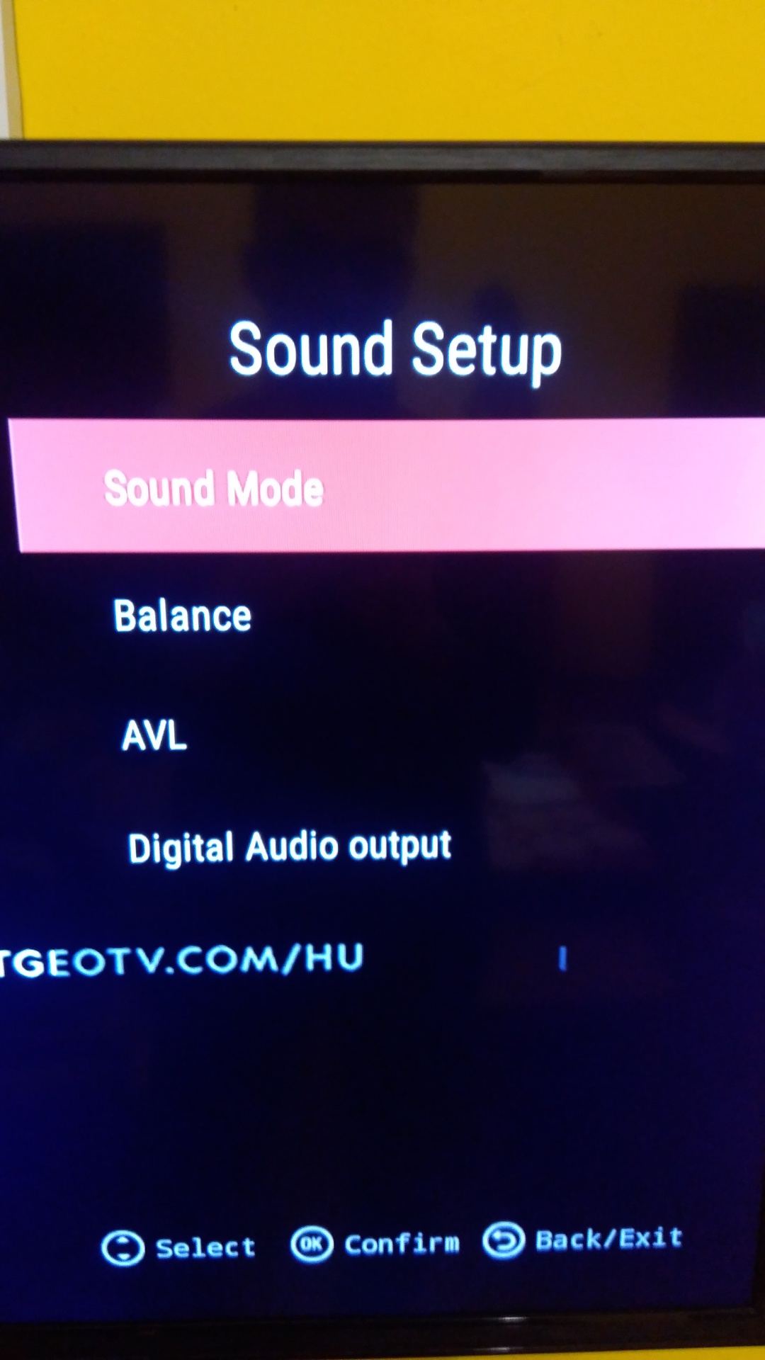

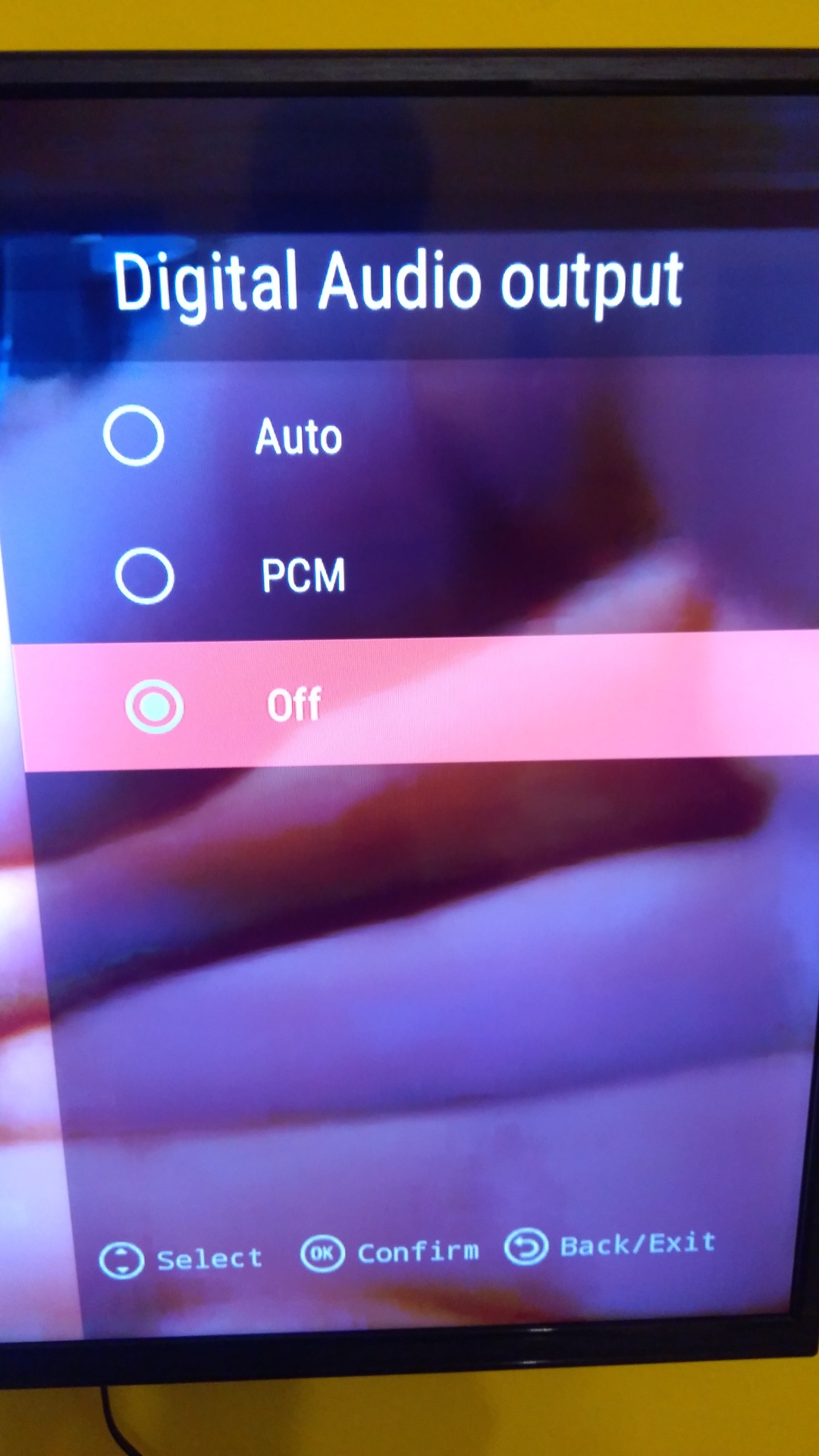

Üdvözletem! Talán nem ez a topik a megfelelő, de hátha segíteni tudtok a problémámban. Adott ez az új Okos tv (adler - 40AE8000 S). A probléma triviális összekarom kötni a 2.1-es hangrendszerel, aminek egyetlen stereo RCA bemenete van (analóg). A tv-n lévő csatlakozókat már átböngésztem, a jack ajzaton próbáltam már összekötni az eszközöket, de hangot csak nem akart továbítani.
![]() Esetleg át kellene valamit álítanom a menükben? Vagy mi lehet a megoldás? A hozzászólás módosítva: Jan 21, 2019
Ha a 2.1 hangrendszeren a jack egy fejhallgató kimenet volt, akkor az volt a baj. A TV-n a jack kimenet, a 2.1-en meg szintén. Keresni kellene rajta egy bemenetet, ha van, RCA esetleg...
Ez így nem jön össze. A 2.1-es hangrendszer nem jó ilyen célra, az PC-hez, külső hangszórók meghajtásához megfelelő, a fejhallgató kimenetéről vezérelve.
Ha jól láttam a TV hátulján van egy S/P-DIF azaz digitális hangkimenet, amit célszerűen házi-mozi processzorra, erősítőre kell vezetékkel csatlakoztatni, olyanra, minek van S/P-DIF digitális bemenete, ami általában narancs-sárga színű, egyedülálló RCA aljzat. Ha ez járható út, akkor a TV-készüléken be is kell kapcsolni a digitális kimenetet, "Auto"- üzemmódba és igen, ki is kell választani a digitális hangot. Sajnos az új készülékek tervezői gondoskodnak arról, hogy az újhoz nem lehet a régebbit csatlakoztatni, vagy korlátokkal. Mindezt azért, hogy vedd meg mindenből a legújabbat, ami esetleg semmivel nem jobb a régebbinél, de drágább és szebb és más-más csatlakozók vannak rajta. Üdv!
Lehet, hogy nem pontosan írtam le. A 2.1 hangrendszeren 2 RCA bemenet van (stereo miatt), 1. kép. Így próbáltam RCA-jack kábelel 2. kép a hangrendszerel. Gondolom, így működött volna ha találok rajta analóg hang kimenetet.
Hmm...én is erre jutottam a használati utasítás alapján, hogy egyetlen egy digitális hang kimenete van. (1 db. piros RCA aljaz a képeken). Esetleg van-e olyan passiv és vagy aktív átalakító kártya modul, amit beszerezve a digitális hang kimenetből csinálhatok esetleg egy stereo analog jelet, amely már megfelelne a 2.1 hangrendszer bemenetére?
Ezen a képen nem látszik, hogy ez bemenet-e, fogadjuk el, hogy az, bár nem kettő, hanem 1 pár, mivel sztereó. A TV-den a Jack aljzat, ha fejhallgató kimenet, akkor ezzel az összekötéssel meg kell szólalnia, ha a hangrendszert AUX, vagy Line in, vagy hívják bárhogy, de a külső bemenetre kapcsolod. A hátrány az, hogy ha a Jack be van dugva a TV-be, akkor a saját hangszórói elnémulnak. Esetleg lehet olyan, hogy a TV menüjében kapcsolható a füles kimenet, de nem jellemző.
Egyéb megoldás a DAC vásárlása, amire kaptál linket, bár a Conrad mindent rendesen túláraz. A hozzászólás módosítva: Jan 22, 2019
Ezek használhatók is, míg sima PCM (sztereó) a digitális hang, de ha Dolby-Digital, vagy néha DTS hanggal adják a filmet, azokhoz ezek a miniatűr csodák nem felelnek meg, mert nem tudják dekódolni a többcsatornás digitális hangot. Nem lesz hang magyarul, tehát ezek elvetendők, legfeljebb a TV saját hangja lesz, ami lesz.
Amit ajánlani lehet, az egy önálló házi-mozi erősítő, amin vannak digitális hang bemenetek, ezt jól meg kell nézni! - mert sokan szabadulnak a régi Dolby-Surround erősítőiktől, de azok nem tudnak semmilyen digitális hangot sem dekódolni és megszólaltatni. Nem egyszerű ez és sajnos nem is olcsó buli. Üdv!
