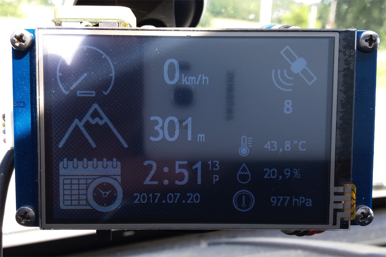

Úgy tűnik, a kijelzők, legalábbis a tesztelt, 3.5"-os példány, jól bírja a gyűrődést emberi mércével mérve szélsőséges körülmények között is. A nagy hidegben (-19 °C) a kijelző színei kicsit eltolódnak, kicsit lassú a megjelnítés de alapvetően működik, az érintőpanel is. A cikk megjelése óta az autóban van, kapott hideget, meleget, rázkódást stb., hibátlanul megy. Azt hiszem, merem ajánlani. A képek minőségéért elnézést, telefonos fotók.
A 2. Kepen milyen betutipust hasznalsz? Koszi.
A táblázat értékei: TrebuchetMS (ha jól emlékszem), a többi szöveg a háttér része, képszerkesztő által került oda, Myriad Pro.

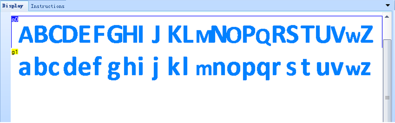

Valaki tapasztalt már olyat, hogy a font generátor bizonyos betűket nem jól generál le?
Lehet, hogy e betűben van olyan trükk, amit az egyszerű generátor nem jól értelmez. Ez a hiba csak egy - két betűtípusnál jön elő vagy soknál?
Eddig 6 tipust probaltam, mindegyikkel ezt csinalja. Ugyanazokat a betuket rontja el. Teljesen szokasos betutipusokrol van szo.

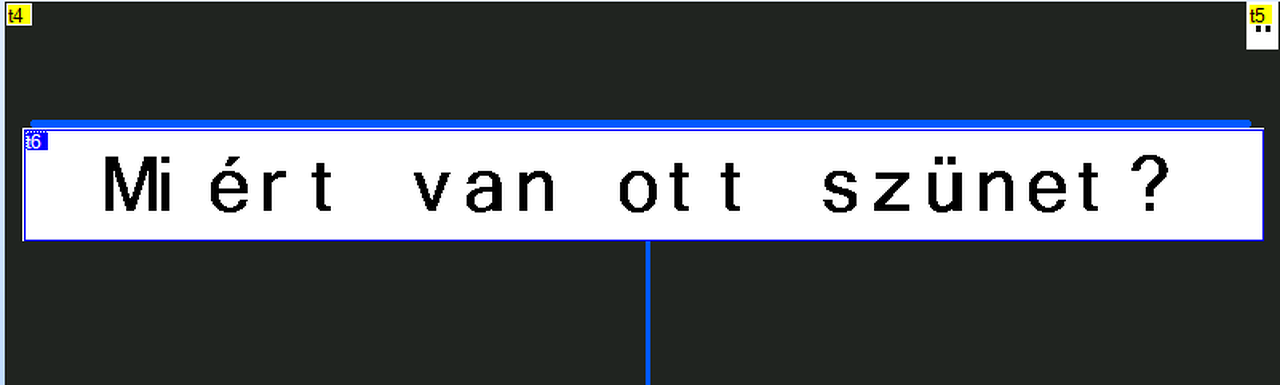

Még a betű témára visszatérve. A keskeny betűk között nagy a szünet, elég bután néz ki. Ez mindenkinél ilyen?
Igen!
Azért ilyen mert a firmware fix pixel szélességet számol a betűknek. Valójában egyforma méretű BMP-ket rak ki . A hozzászólás módosítva: Aug 21, 2017
Eddig a kisebb kijelzőkön nem volt túl feltűnő, de a 7-esen nagyon furán néz ki. Olyan mintha felesleges szóköz lenne a szövegben. Gondolom el kell fogadni hogy ilyen. Kár.
Használj a szöveg helyett képet, az a tuti. Ugyanakkor megjegyezném, hogy nálam nem hagy ki ilyen nagy szüneteket betűk között még akkor sem, ha a betűknek fix szélességű helyet szorít a szerkesztő és/vagy a kijelző.

Köszi ezek megjelennek. Szünet ugyanakkora, az M és W betűk továbbra sem jók.
