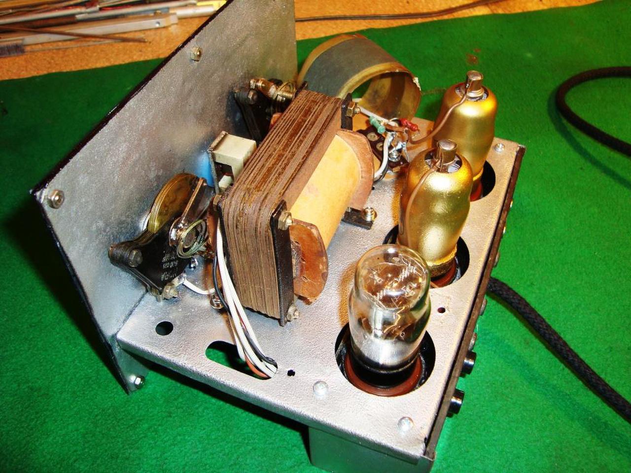

Végre sikerült befejeznem az Orion 56 felújítását.Természetesen apróbb munkálatok még akadnak. Bocsánat, hogy sokáig nem írtam, de ebben a melegben a trafótekercselés nem ment valami gyorsan.
Véglegesen, csak később rakom össze, mert pár dolgot még meg szeretnék csinálni rajta. A trafót szebben fel fogom rögzíteni, biztosítéktartót is kell csinálnom rá, mert eredetileg ott volt. (Ideiglenesen raktam bele egy tartót) A hangszóróhoz menő vezetékeket ki kell még cserélnem utángyártott vászonszigetelésűekre, mert az eredetit már többször megrövidítették. Bocsánat, a képek nem lettek a legjobbak (Csak a kép miatt raktam bele AL4 helyett EL3-at)
Jó lett az, gratulálok, és külön kösz, hogy felraktad ide.
