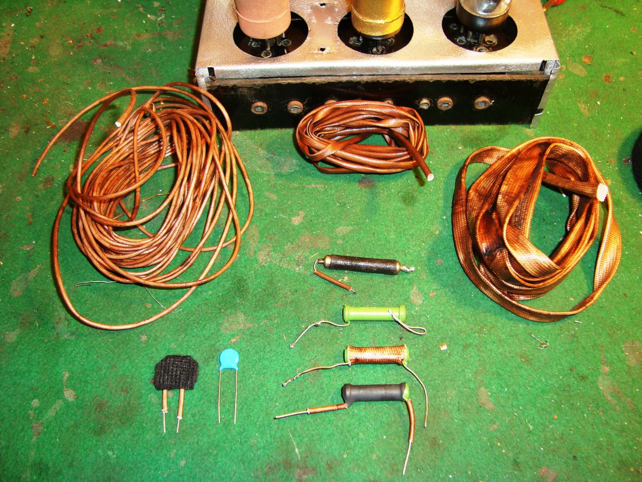

Én azt tanácsolnám, hogy lehetőleg ne használj öreg ellenállásokat, különösen a fekete Remixek hajlamosak a szakadásra. Lehet hogy a beépítéskor még jó, de pár használat után tönkremegy. Az új ellenállásokat is lehet "antikolni". Legjobb erre a varnis cső, amely néhány fajta régi ellenállásokon gyárilag is volt, így nem üt el a környezettől. A varnis csöveket méterbe veszem, és diópácba szoktam áztatni, hogy régies színe legyen. Egyébként ezzel szoktam a kivezetéseket is csinálni, sőt bekötő huzalként is használom a műanyag vezetékek helyett. További lehetőség a régiesítésre a zsugorcső, ezzel is antik hatást lehet elérni, további előnye, hogy jól festhető, igy több színben is lhasználható. Lehet még a kisebb alkatrészeket textiles szigszalagba burkolni, ezzel belesimul a környezetbe. Aztán ott van még a prespán amit szintén előszeretettel használtak ebben a korban, azzal is lehet régiesíteni egy csomó dolgot. Hát további sikeres felújítást.

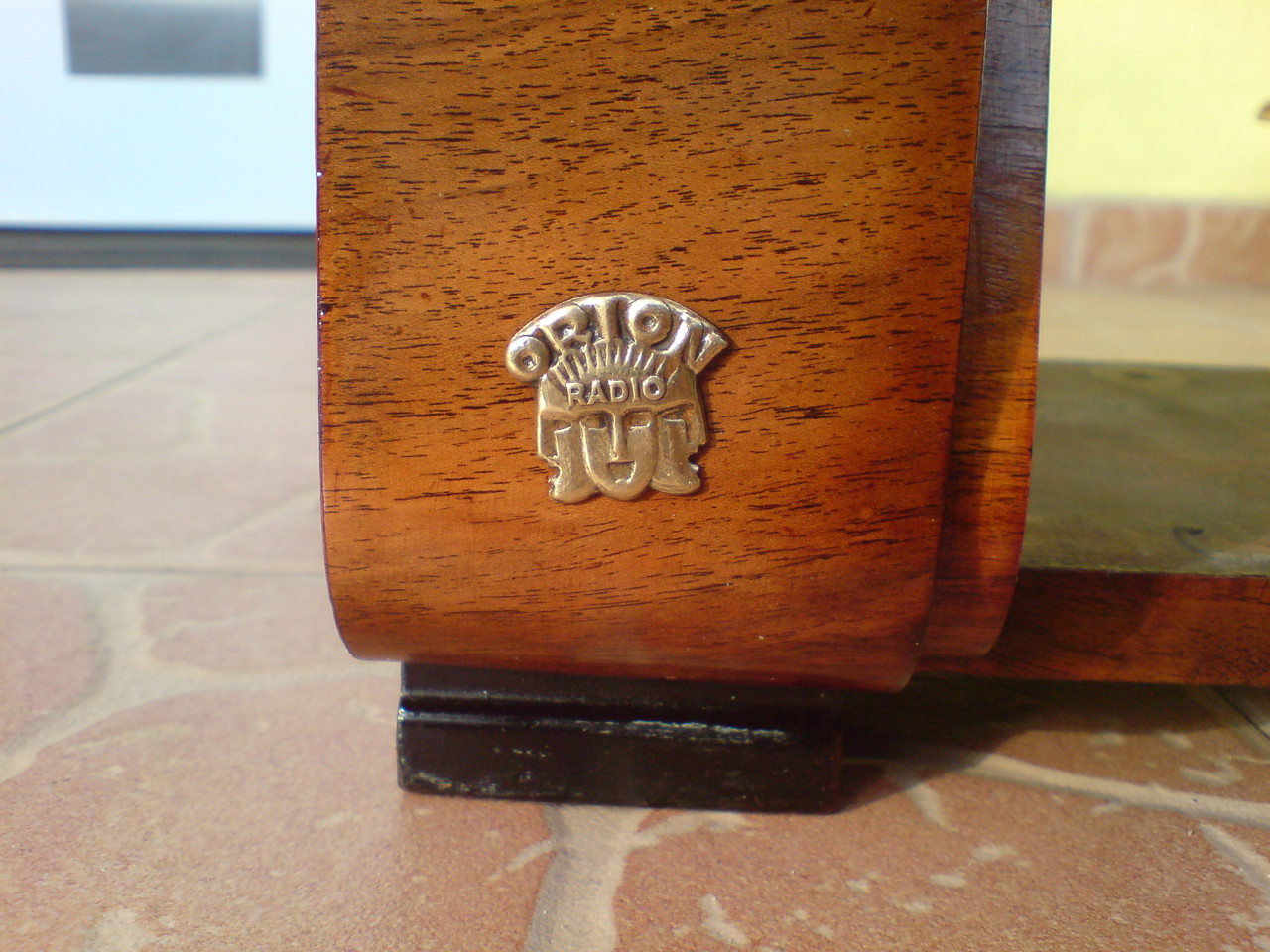

(#) E197 hozzászólása Júl 27, 2017 / 5
Köszönöm a tanácsokat. Végül zöld ellenállások kerültek a hiányzóak helyére. Engem nem zavar, csak ismerek olyat, aki allergiás az ilyenre. Ma befejeztem a doboz politúrozását. Kicsit foltos lett, vizes pác kellett volna, de most csak szeszes volt otthon. Kipolíroztam az emblémát, majd kapott egy kis rézlakkot, hogy fényes maradjon. Az eredeti lyukakba szúrtam bele, mégis ferde lett.

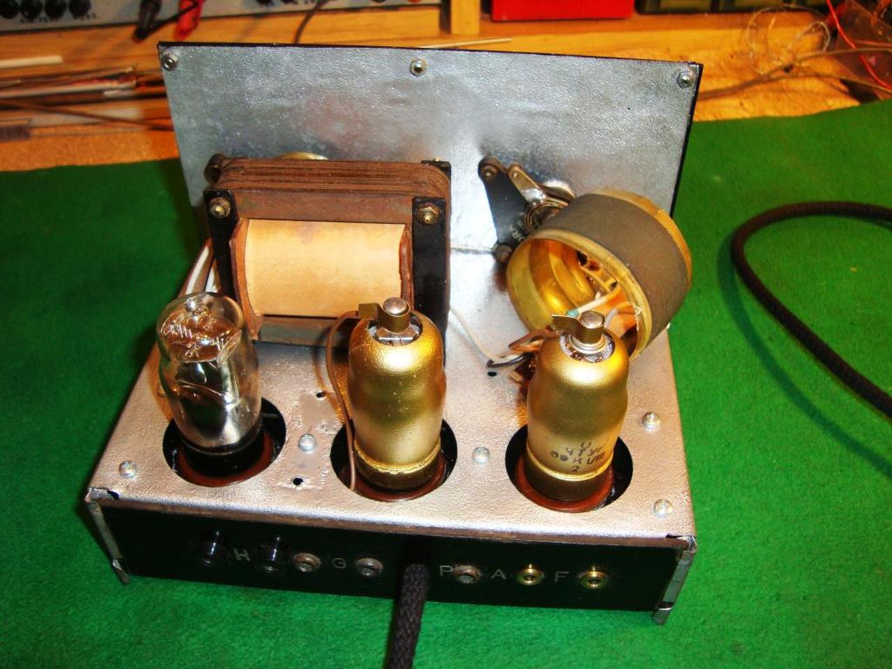

(#) Janó bácsi válasza Janó bácsi hozzászólására (») Aug 2, 2017 / 3

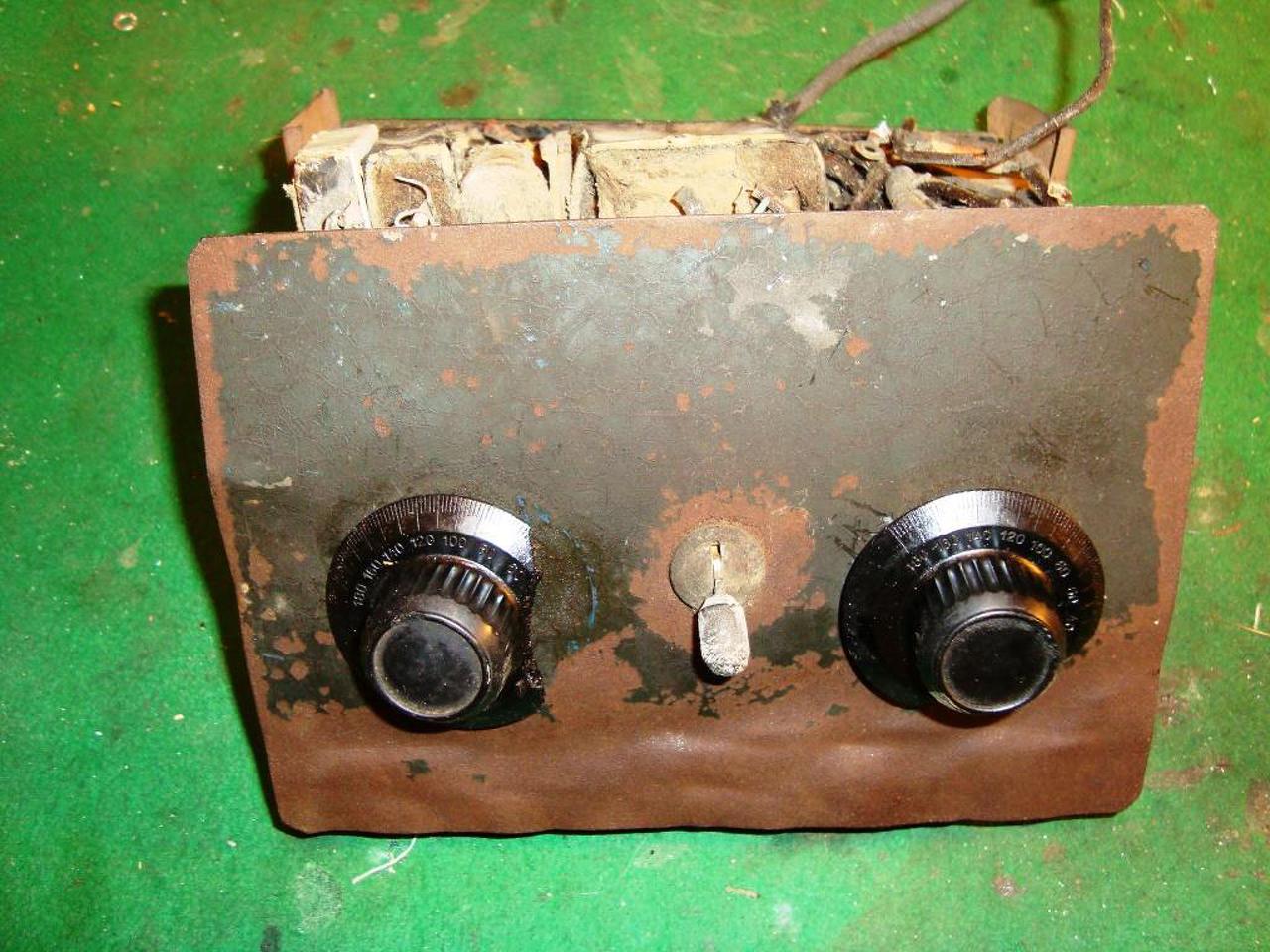

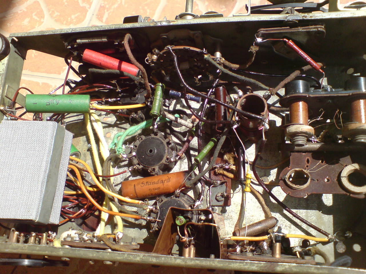

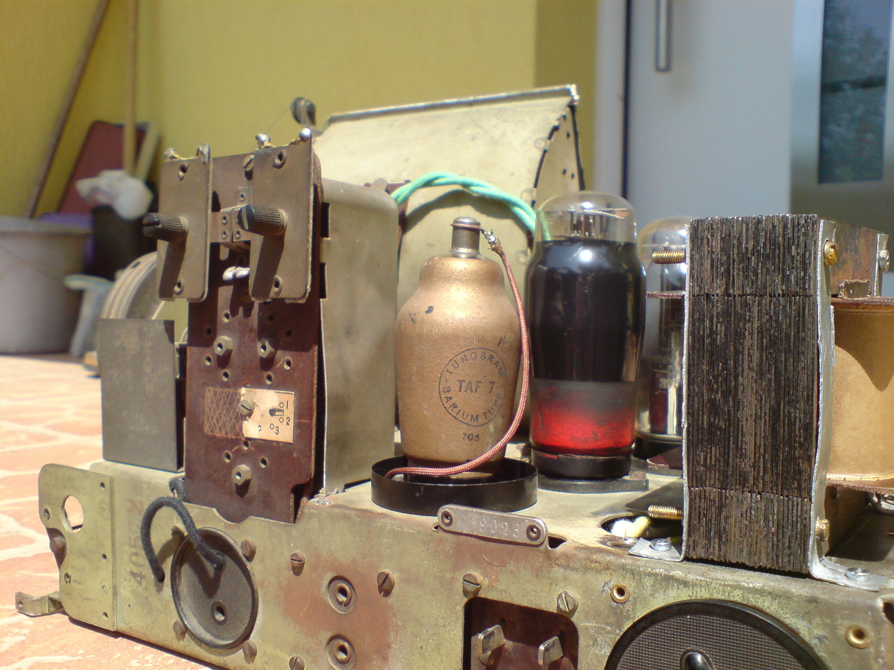

Adós maradtam az amatőr (manufakturális?) kisrádió kész képeivel. A rádió egyenes rendszerű lett az eredeti tekercs és forgó kondik felhasználásával. Antennával, földdel szépen hozza a fogható középhullámú adókat. Fejhallgatóval, vagy lengőnyelves hangszóróval használható.

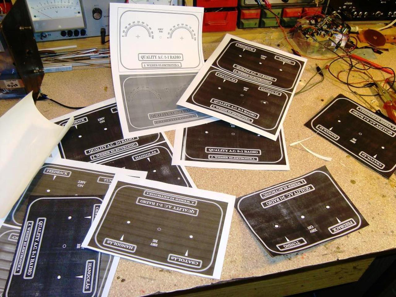

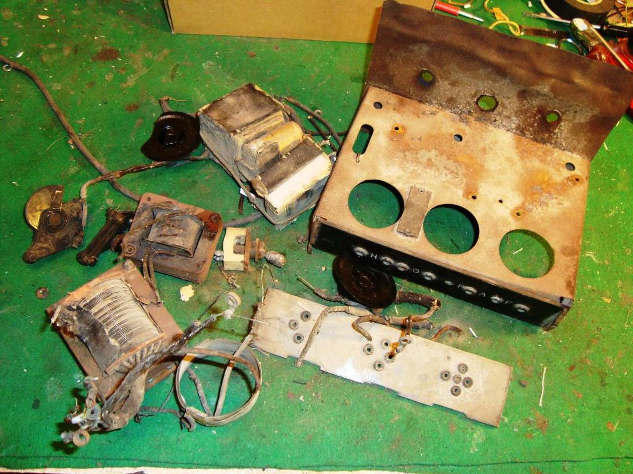

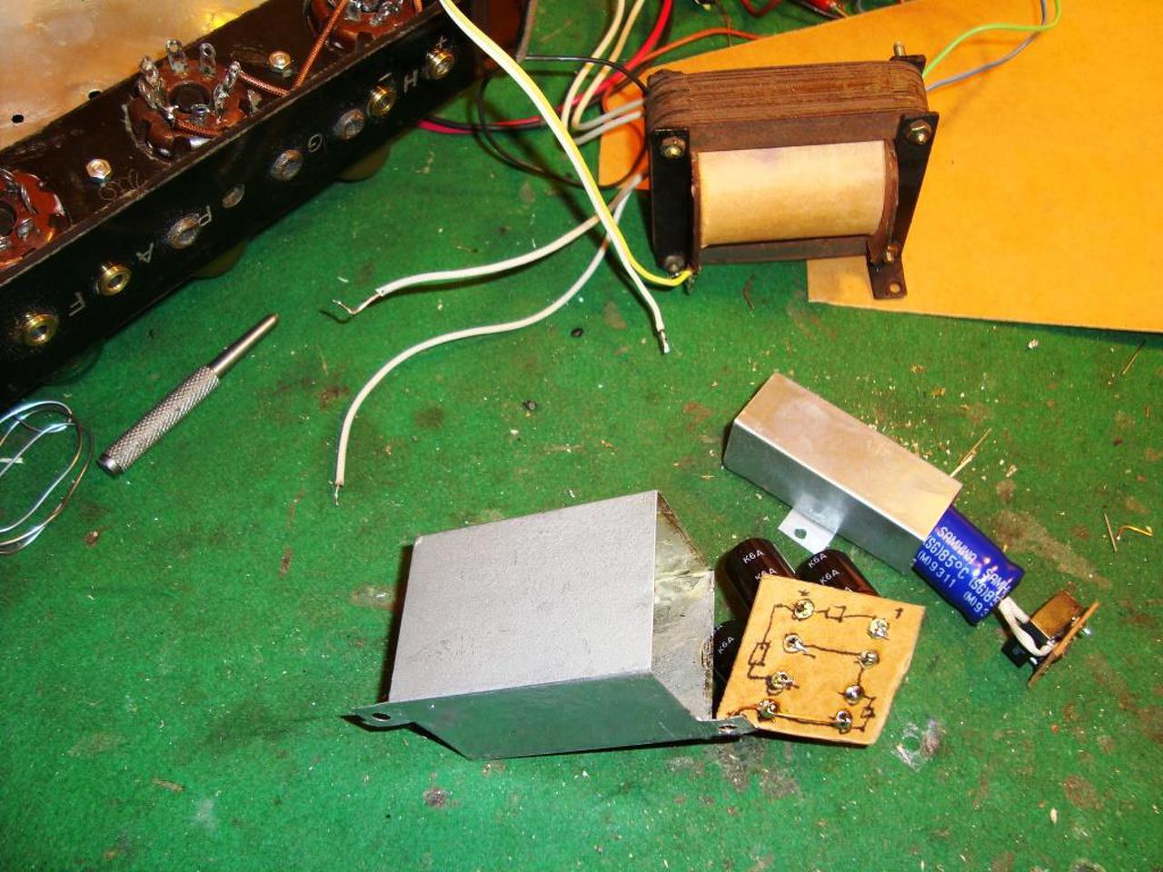

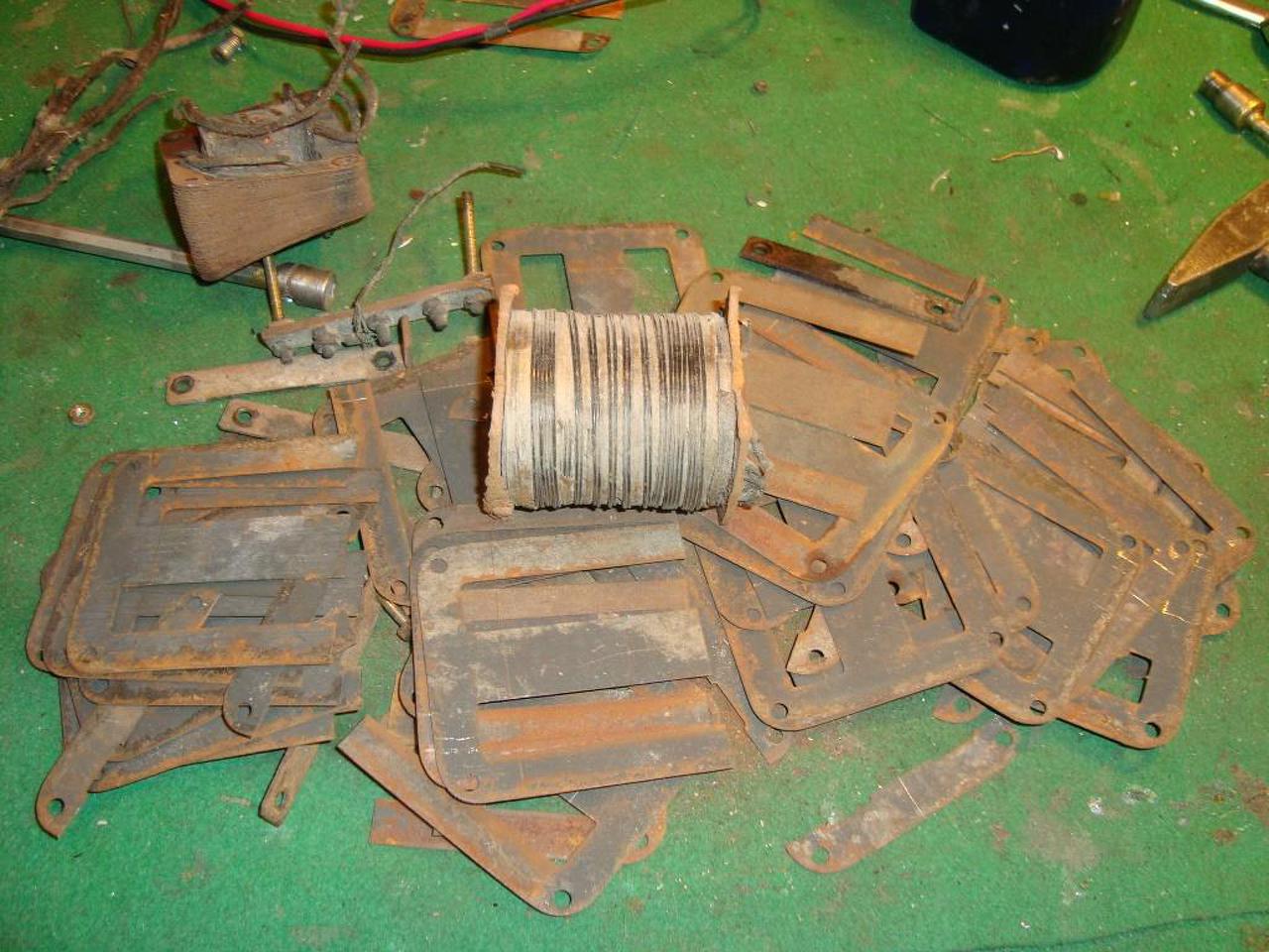

(#) Janó bácsi válasza Janó bácsi hozzászólására (») Aug 2, 2017 / 2

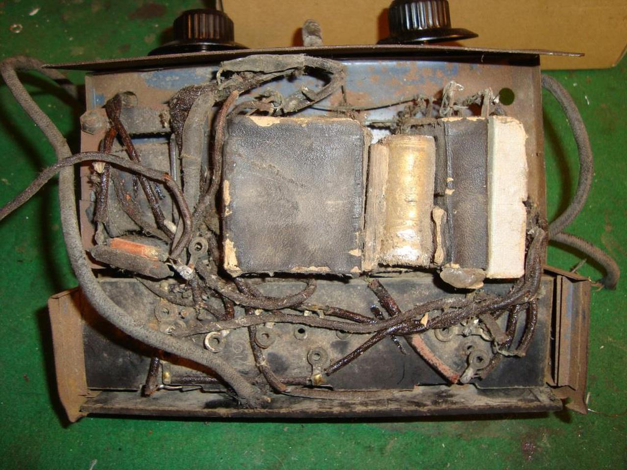

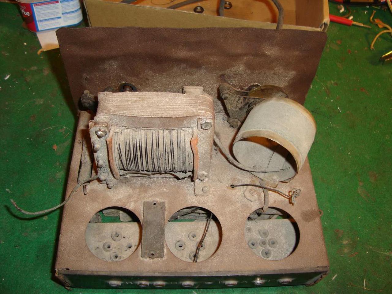

Itt van még pár kép a restaurálás menetéről. Az alkatrészek egy részét ultrahangos tisztítóba kellett kimosni, a hál. trafót újra kellett tekercselni, és azt a sok penészes, koszos kondit is újakra kellett cserélni, amikhez dobozt is kellett készíteni. Az előlap sem volt egy sima ügy, kb 12-őt csináltam mire egy elfogadhatót tudtam felragasztani.
Holnapután hozom fel a pincéből a következő készüléket, arról is írok majd részletesen.

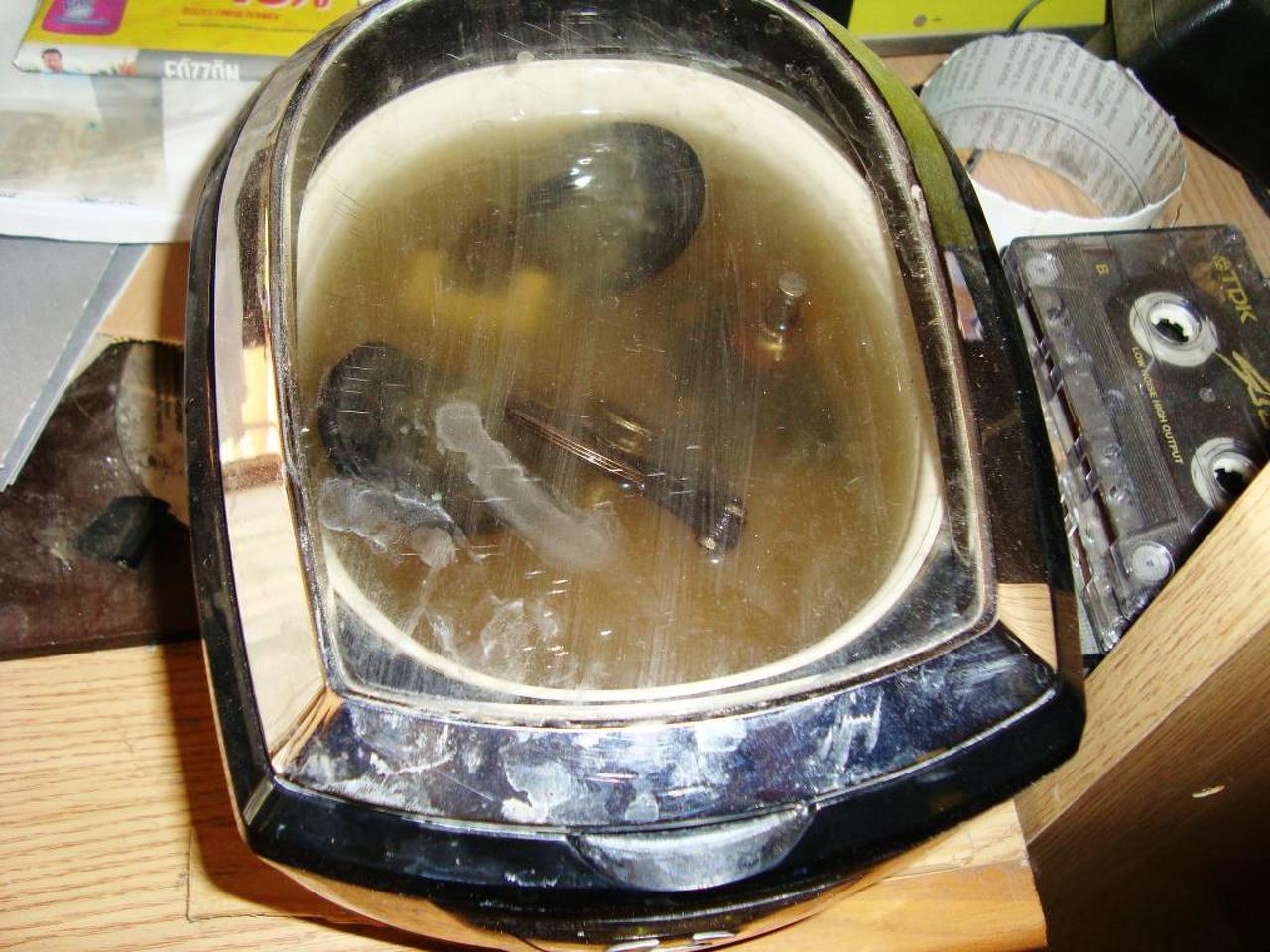

Tiszteletem Janó bá. Éreklődnék, hogy az ultrahangos tisztitó eddig semmilyen alkatrészt nem "evett" meg? A forgókondin én is gondolkoztam, de sose mertem beletenni. (Mert ugye a mosó az alufóliát látványosan kilyuggatja).
(#) Janó bácsi válasza Robin2 hozzászólására (») Aug 3, 2017 /
Eddig még nekem semmi problémám nem volt vele, nem "evett" meg semmit, az összes lég, és bakelit forgót ebben tisztítom, de sok egyéb rozsdás koszos alkatrészt is belerakok. Én desztillált vizet, vagy tiszta esővizet használok hozzá és az eredeti vegyszert. A tisztítás után még az alkatrészeket kiöblítem, és a napon, vagy télen a radiátoron jól kiszárítom. Általában úgy vagyok vele, ha a tisztításban tönkremenne valami, akkor az úgy is kuka, nem vesztek semmit. Persze a tisztítás után jól jön a forgó alkatrészeknek a zsír, meg az olaj!
Ja és nagyon jó a forgató gombokhoz is, ha nem is szed le mindent, utána sokkal könnyebb egy körömkefével átmosni, megtisztitani őket.

(#) kristikoma válasza Robin2 hozzászólására (») Aug 3, 2017 /
Ultrahangos mosó
A szerző ebbe is rakott mindenfélét, szerintem nyugodtan tehetsz bele forgókondit.

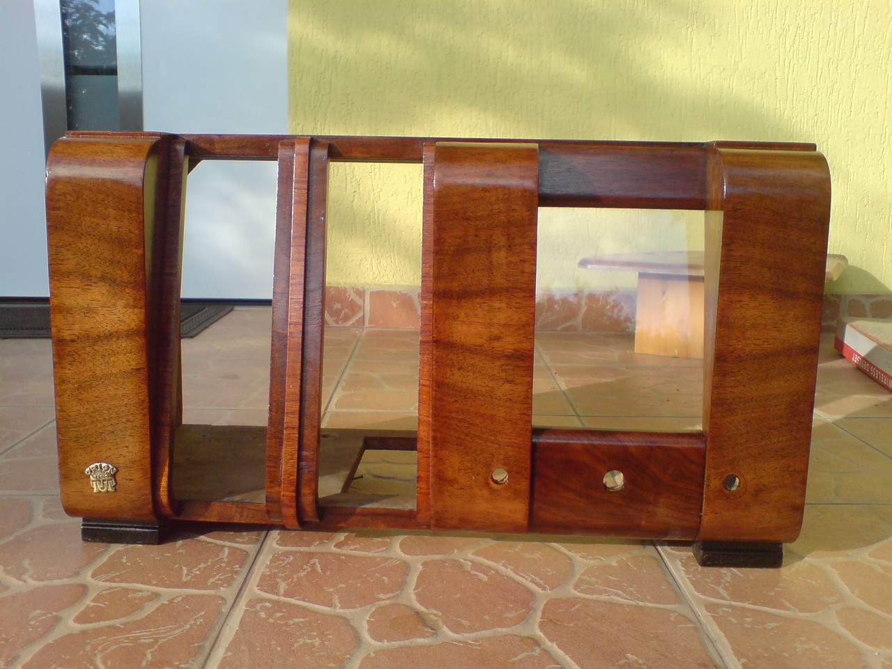

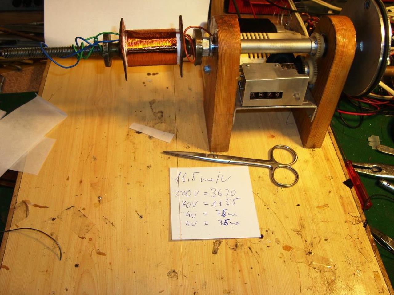

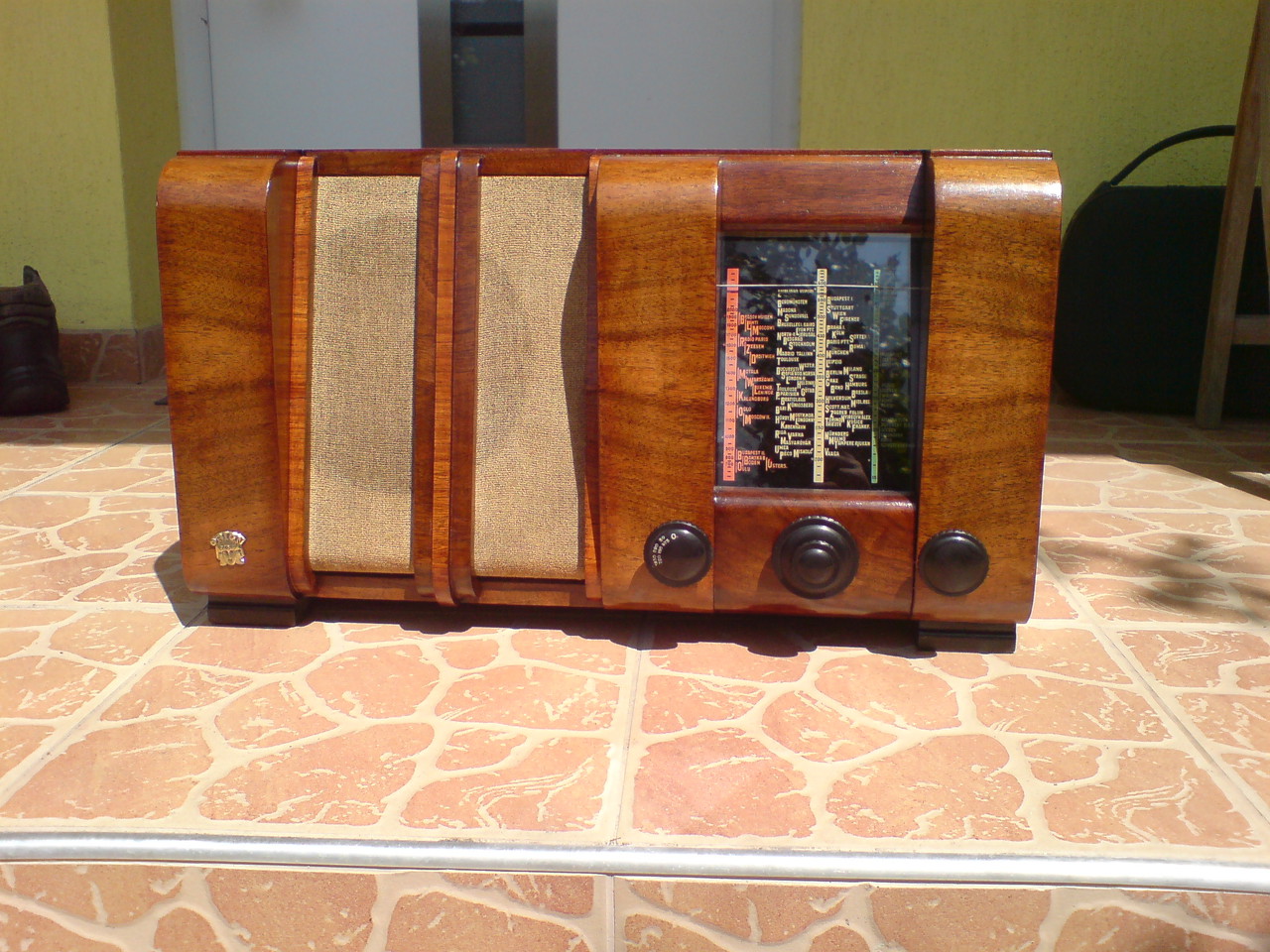

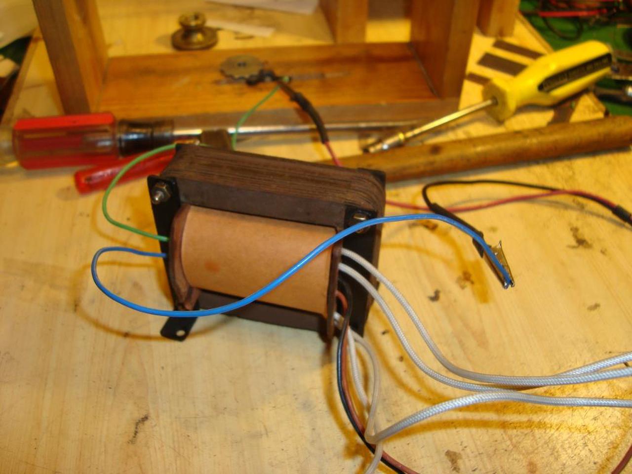

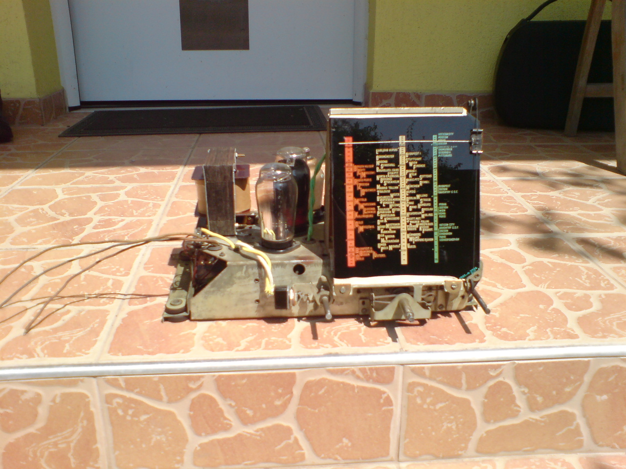

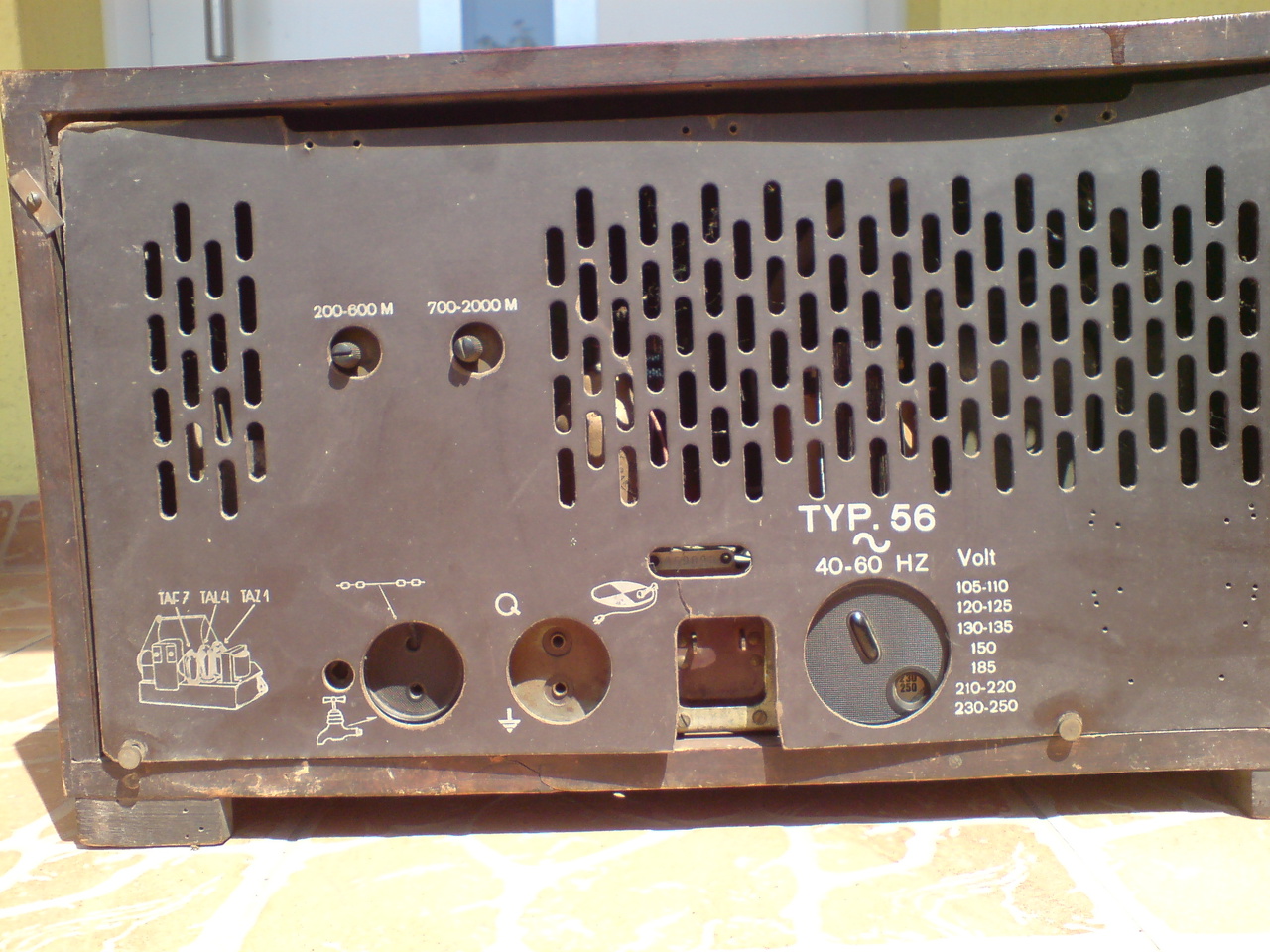

(#) E197 hozzászólása Aug 10, 2017 / 7
Végre sikerült befejeznem az Orion 56 felújítását.Természetesen apróbb munkálatok még akadnak. Bocsánat, hogy sokáig nem írtam, de ebben a melegben a trafótekercselés nem ment valami gyorsan.
Véglegesen, csak később rakom össze, mert pár dolgot még meg szeretnék csinálni rajta. A trafót szebben fel fogom rögzíteni, biztosítéktartót is kell csinálnom rá, mert eredetileg ott volt. (Ideiglenesen raktam bele egy tartót) A hangszóróhoz menő vezetékeket ki kell még cserélnem utángyártott vászonszigetelésűekre, mert az eredetit már többször megrövidítették.
Bocsánat, a képek nem lettek a legjobbak (Csak a kép miatt raktam bele AL4 helyett EL3-at)
(#) Janó bácsi válasza E197 hozzászólására (») Aug 10, 2017 /
Jó lett az, gratulálok, és külön kösz, hogy felraktad ide.
