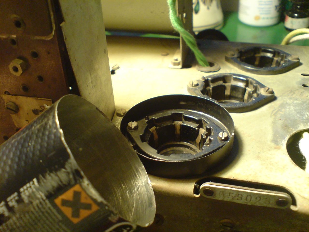

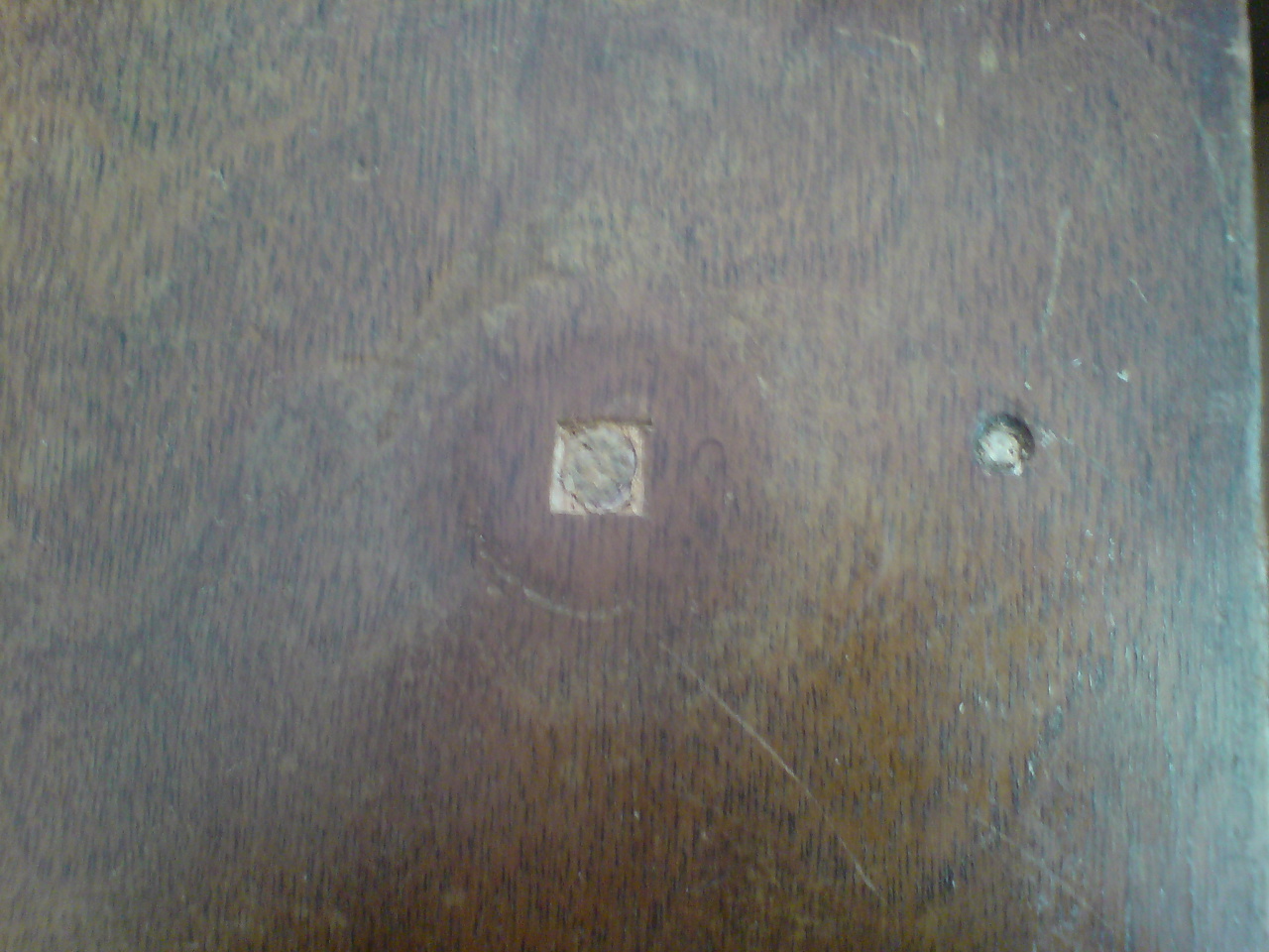

Köszöntök mindenkit! Janó bácsi biztatására leírom az Orion 56 felújítását lépésekben.

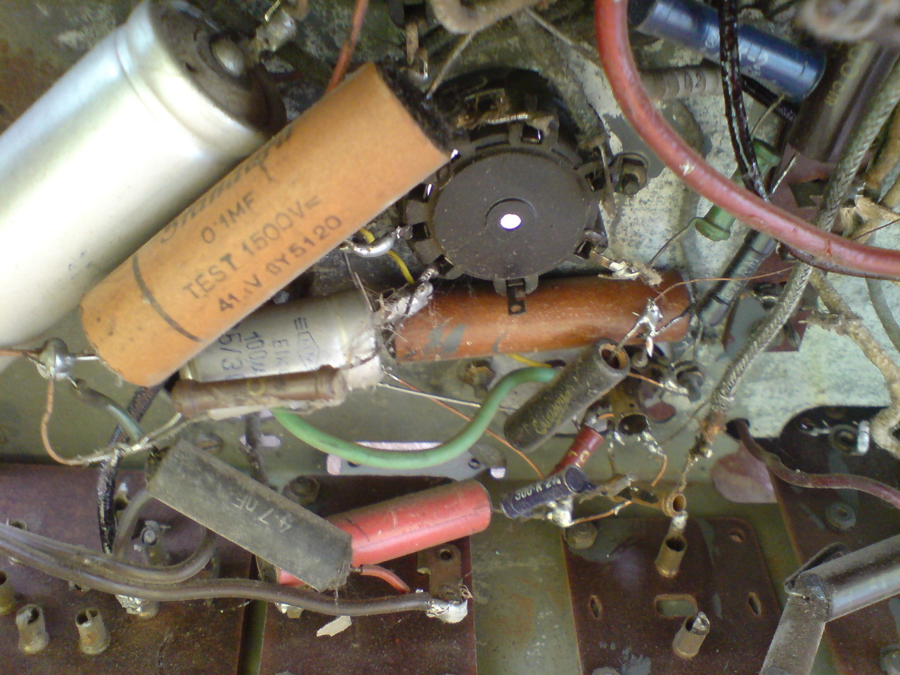

Mikor megkaptam rögtön szétszedtem, így egybeni képet nem is készítettem. A dobozon több lyuk furnérleválás volt. Az elejébe meg beleragadt valami régi szivacs, ami már ragacsossá vált. A belsejét meg rendesen átalakították. 6 voltos fűtésű csöveket raktak bele, az audion csövet kicserélték noválra, a hálózati trafó leégett, meg nem is eredeti. Szerencsére a hangszóró jó. Mondjuk a gerjesztő tekercs mellett van még pár menet rátekerve, varnish csőbe bújtatva, de nincs bekötve. A tekercsek kivezetései ki voltak forrasztva, egy csomó levegőben lógó alkatrészláb is volt.
(#) E197 hozzászólása Júl 26, 2017 / 4
Még pár kép, bocsánat, ha nem sikerült olyan jól

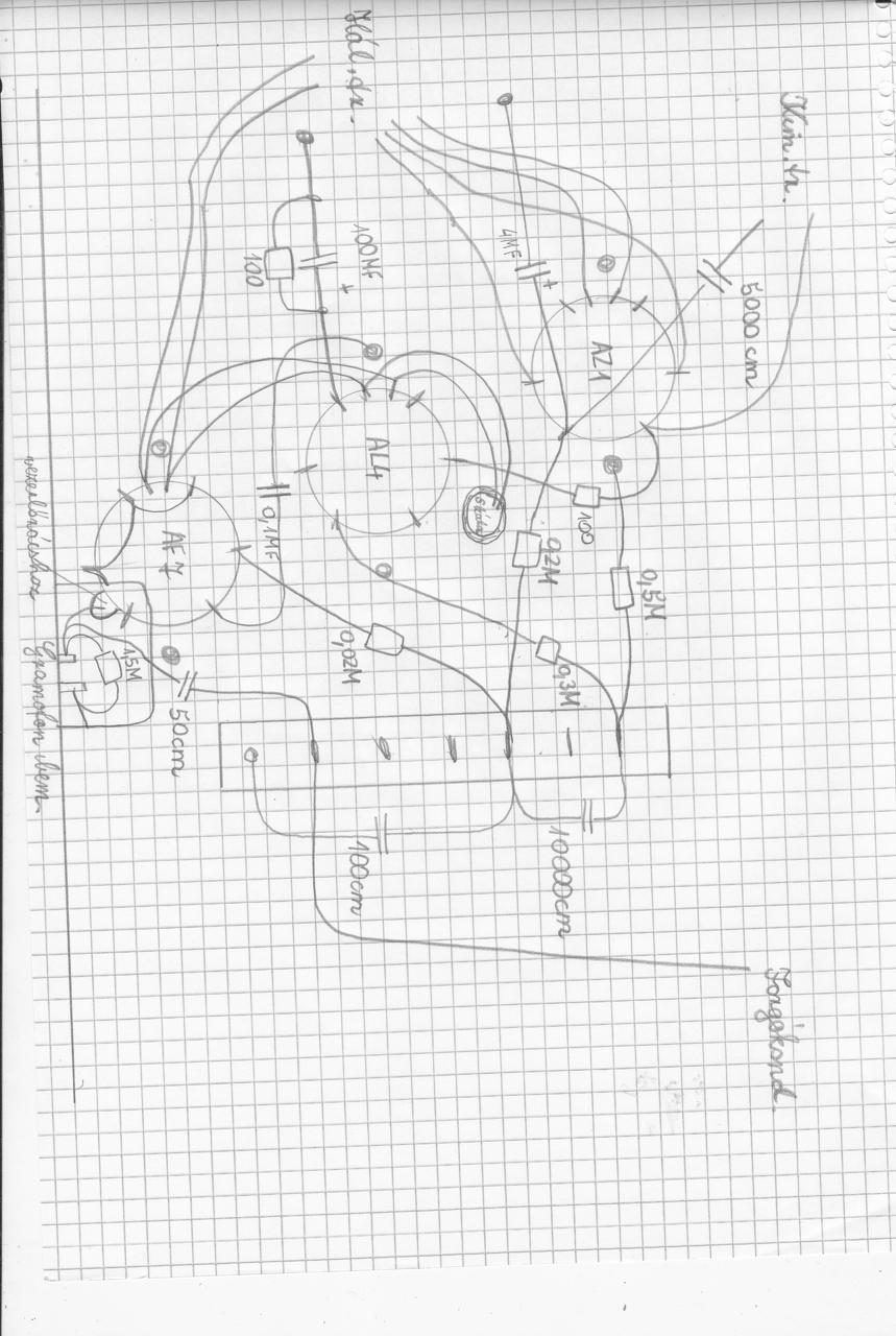

Találtam, köszönöm szépen, csak nem minden látszott rajta egyértelműen, meg már régen megbeszéltem Sík Bélával, hogy egyszer elmegyek megnézni a múzeumát, így összekötöttem a kellemest a hasznossal. A kapcsolási rajzhoz meg nem csak a Kádár könyvet, hanem az 1937 decemberi Rádiótechnikát is igénybe vettem. Aztán átrajzoltam, mert így jobban szeretem, hogy egyértelműbben látszanak a kötések. Kirajzoltam a tekercseket is, mert vissza kellett forrasztani a végüket, mert az előző javító rendesen belenyúlt a készülékbe Készítettem részletrajzot pár alkatrész elhelyezkedéséről, azokat is felteszem, hátha még valakinek jól jönnek

Az előző rajzok birtokában szétszedtem az egészet, majd elkezdtem újra összerakni. Sajnos nincsenek korabeli piros sátor gyártm. ellenállásaim, így az lesz benne, ami épp akad. 1936-37 körül jelentek meg a tipizált csövek és ilyenkor a Tungsram a típusai elé T a Vatea V betűt rakott, a hátlapra is ez van nyomva. Szerencsére van egy belevaló sorozatom, melynek a típus előtt T betű van. Érdekes mód méretük is nagyobb, mint a későbbi daraboké. Az árnyékoló serleghez sikerül akkora méretű pléh dobozt szereznem, amekkora szükséges. A lyukakat még nem tudom, hogy fúrom ki, mert könnyen deformálódik a vékony bádog. Persze még lesz csinosítva, hogy ne nézzen ki ilyen csúnyán. Az eredeti hálózati kacsoló sem volt benne, csak miután megkaptam, akkor raktam bele egy ahhoz hasonlót. A doboz oldalán ezért voltak lyukak, mert egy kapcsolós potmétert rögzítettek az oldalára, ami persze már át volt kötve, mert a kapcsolója elromlott. A belseje még korán sincs kész, többek között pár kondit még meg kell javítani, valamint nincsen még hozzá alkatrészem.

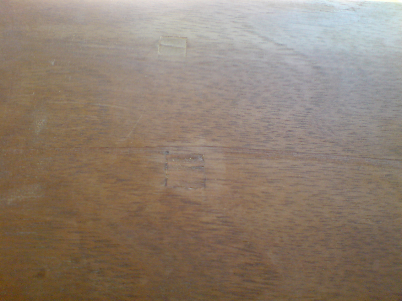

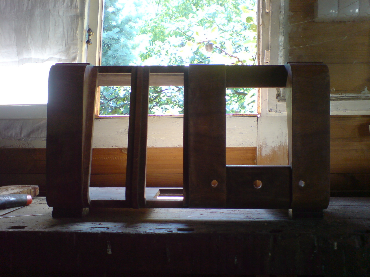

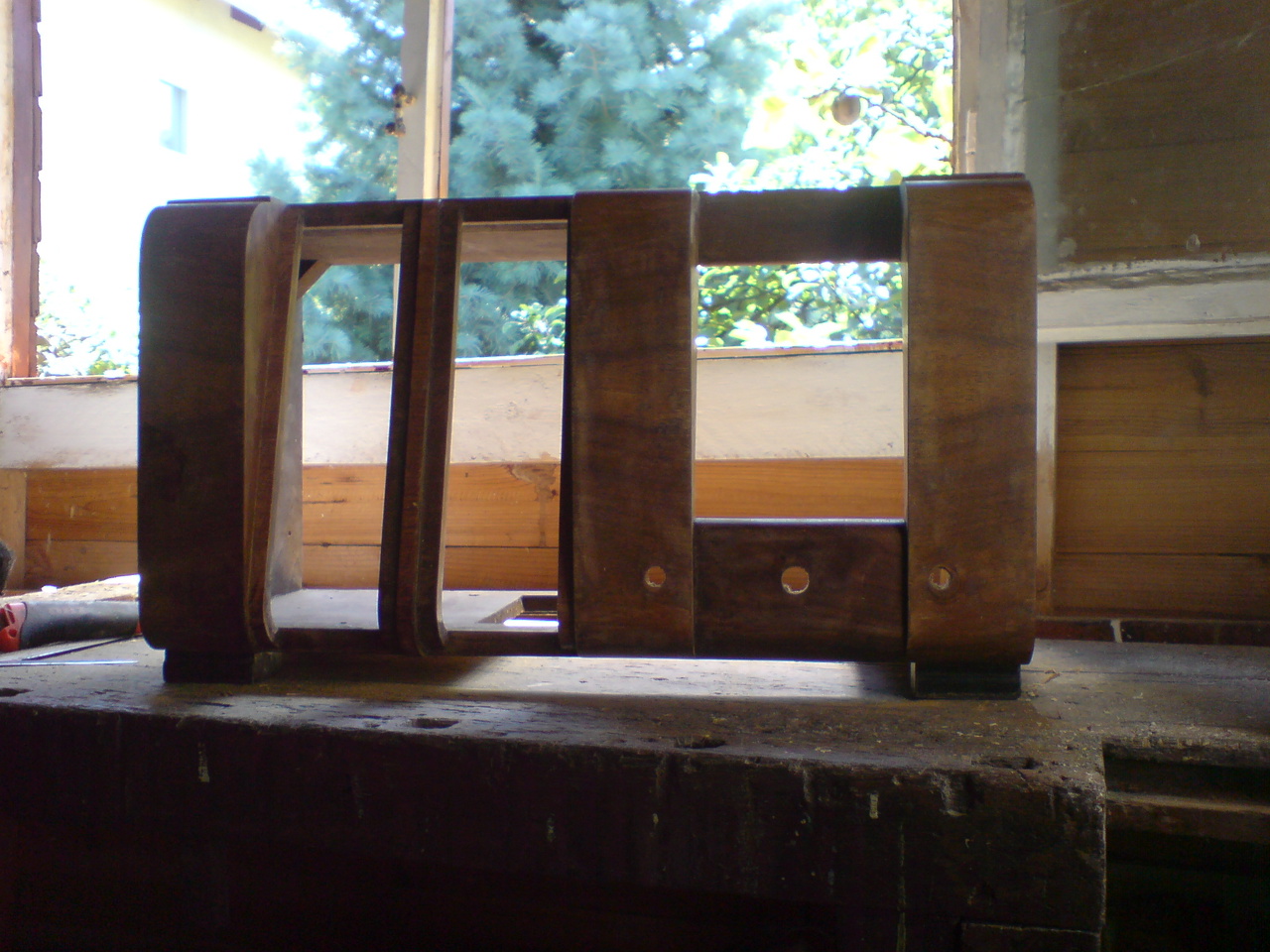

A dobozhoz is nekiláttam nemrég. Először elkezdtem leszedni róla a lakkot, de mivel a kromofág nem nagyon hozta kiderült, hogy politúrozva volt. A csiszolással kapcsolatban rossz élményeim vannak, ezért citlinggel, meg tapétavágó pengével elkezdtem lekapargatni a shellakkot. Janó bácsi tanácsát követve parafa dugóval betömtem a lyukakat és egy rossz rádiódobozról lévő furnérral helyettesítettem valahol egész jól sikerült, valahol elütött. Miután mindenhonnan leszedtem, majd az összes furnérhibát kijavítottam ma reggel 400-as papírral végig mentem a dobozon, bepácoltam, majd elkezdtem politúrozni. Persze ez egy hosszú és fárasztó folyamat, de az első óra után ilyen lett a doboz. A többit majd holnap folytatom
(#) E197 hozzászólása Júl 26, 2017 / 2
