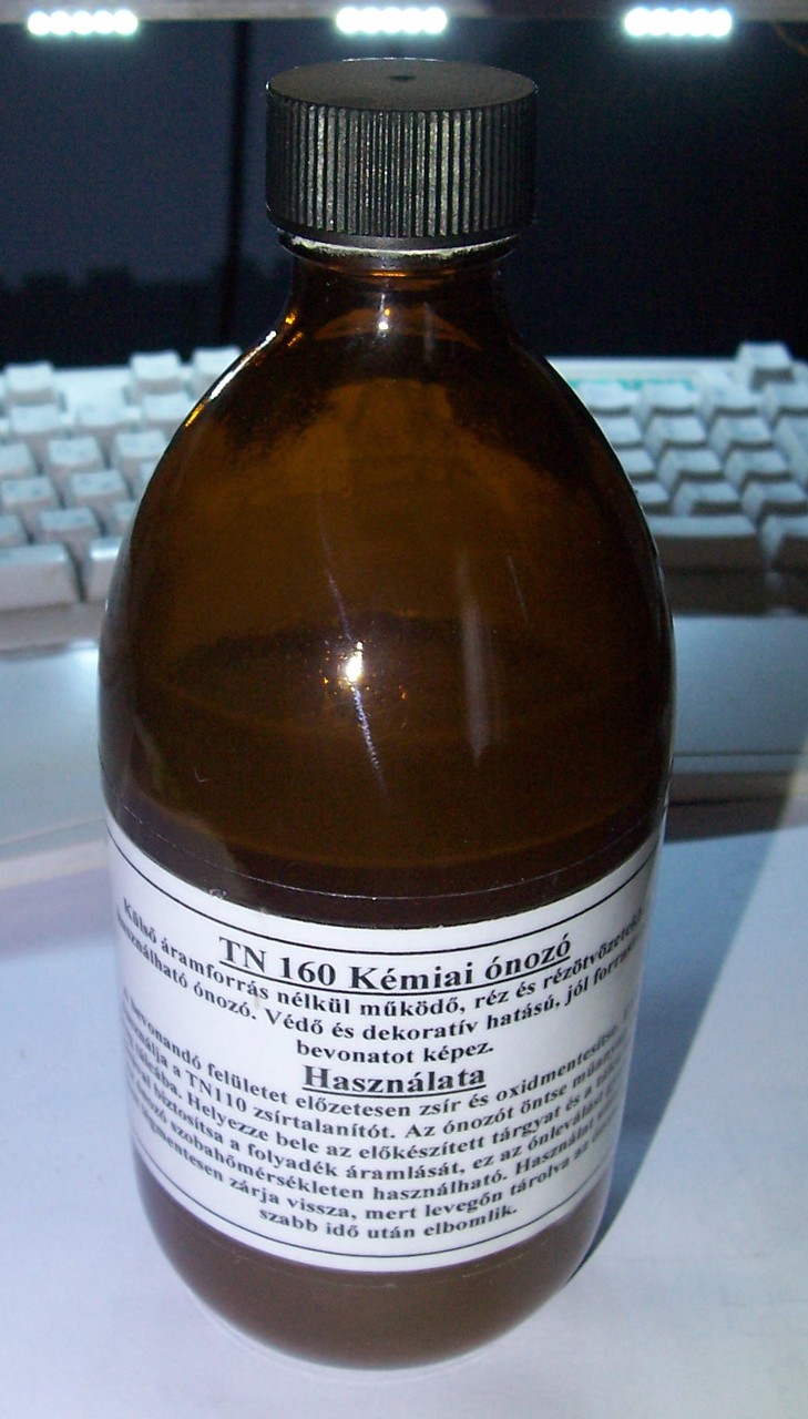

Ésszerűbb a panelt ónozni mint kenegetni.

A kémiai ónozásra gondolsz?
Attól függ mi a cél. Nálam ez esetben az, hogy egyes sávokon erősebb áram is folyhasson.
A másik hogy így tudom nyomon követni, hogy melyik sávot ellenőriztem már le. Így zárom ki a nyák hibát.
A kémiai ónozást próbáltam a Wolf termékkel régen. Nem jött be. Nehezen forrasztható.

(#) niedziela válasza bbatka hozzászólására (») Júl 29, 2017 /
Wolf TN160 -at használok, és nagyon könnyen forrasztható nálam.
Olyan sávok ami nagy áramokat visznek, viszont kicsit alul vannak tervezve, "rendes" ónnal futtatom be. De ez ritka mert adott áramerősséghez, hozzá illő sávszélességet tervezek.
A folyasztószer és az ón nem helyettesíti egymást alapesetben.
A forrasztás minősége több dolog összetevője, hőfok, páka, ón ...stb
(#) bbatka válasza niedziela hozzászólására (») Júl 29, 2017 /
Még meg van az ónozom. Megnéztem az enyém is TN160-as. Ahhoz hogy forrasztani tudjam fel kellett tekernem a páka hőmérsékletét vagy 100C-al. Rendes körülmények között 270C-on forrasztok. A TN160 elpárolgott a forrasztás helyén és nagyon ronda lett a végeredmény.

(#) Ge Lee válasza bbatka hozzászólására (») Júl 29, 2017 / 2
A kémiait el kell felejteni, az egy vicc, csak tönkreteszed vele a fóliát. Nagyméretű lapos pákahegy, normális folyasztószer meg néhány centi ón, és pár perc alatt le van ónozva egy nyák.

(#) gulasoft válasza bbatka hozzászólására (») Júl 30, 2017 /
Nekem árnyékos száraz helyen kirohadt a flakon alja, és az egész gyantás cucc ráfolyt a polcra. Ez már a második ami így csinált, valami van a palackban ami szétszedi a palackot.
(#) kaqkk válasza gulasoft hozzászólására (») Júl 30, 2017 /
Hamar el kell használni ......
(#) RoliNyh válasza gulasoft hozzászólására (») Júl 30, 2017 /
Ezen nagyon könnyen lehet segíteni. Ez a palack, kb 6-7 éves, és semmi baja. Sőt, még ami benne van, az is "működik". Gyógyszertárban lehet venni ilyen üveget, én úgy kértem, hogy gyógyszeres barna üveg. Ilyenbe van a vaskloridom, és a cinkkloridom is. Ja és a figyelmeztető jeleket se felejtsük el felvinni a címkére...
