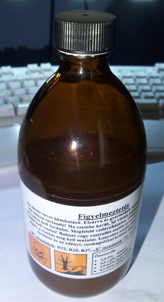

Nekem árnyékos száraz helyen kirohadt a flakon alja, és az egész gyantás cucc ráfolyt a polcra. Ez már a második ami így csinált, valami van a palackban ami szétszedi a palackot.
(#) kaqkk válasza gulasoft hozzászólására (») Júl 30, 2017 /
Hamar el kell használni ......
(#) RoliNyh válasza gulasoft hozzászólására (») Júl 30, 2017 /
Ezen nagyon könnyen lehet segíteni. Ez a palack, kb 6-7 éves, és semmi baja. Sőt, még ami benne van, az is "működik". Gyógyszertárban lehet venni ilyen üveget, én úgy kértem, hogy gyógyszeres barna üveg. Ilyenbe van a vaskloridom, és a cinkkloridom is. Ja és a figyelmeztető jeleket se felejtsük el felvinni a címkére...
