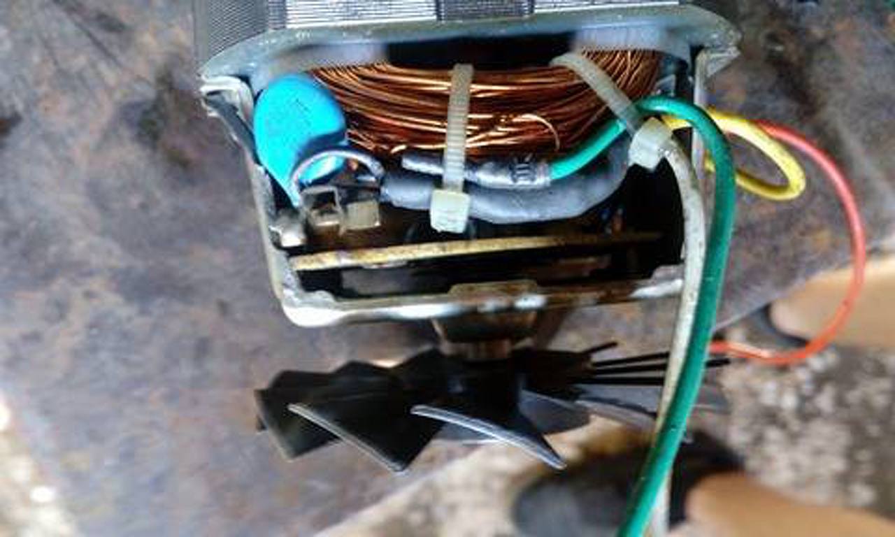

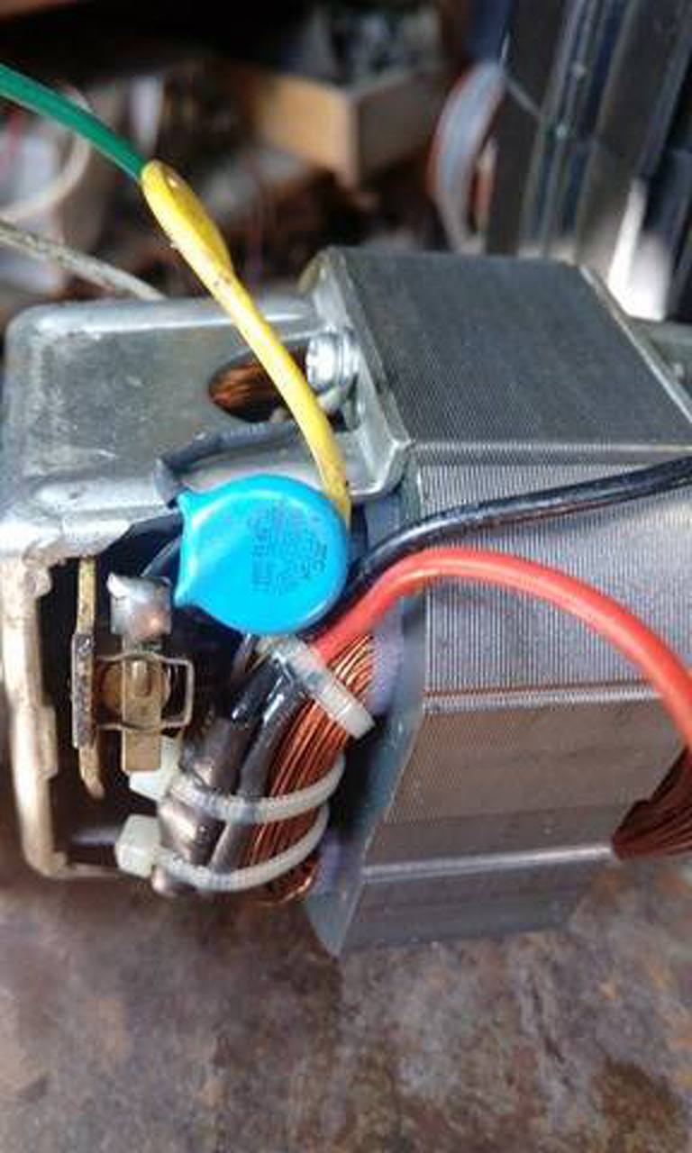

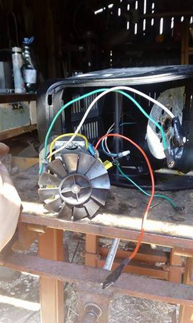

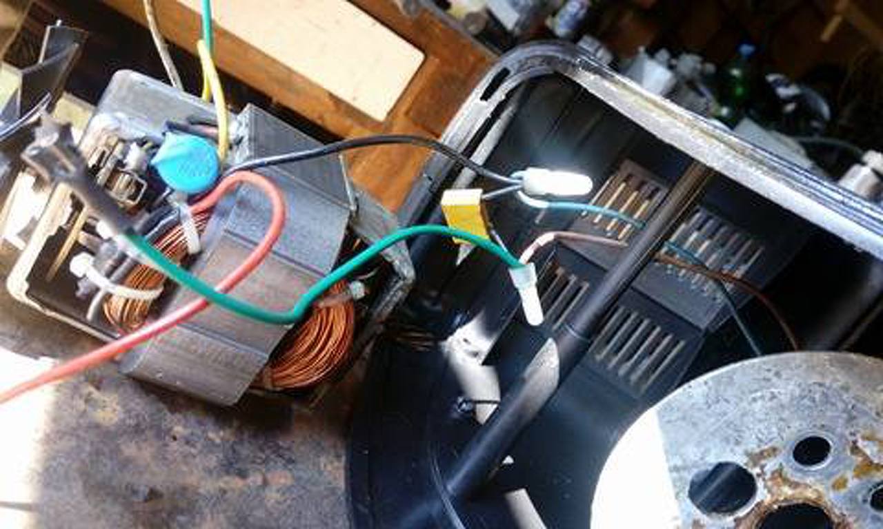

Sziasztok. Van egy húsdarálóm aminek a forduláscsökkentőjét kitisztítottam mert a motor nem indult csak búgott és nehezen is mozogott. Mostmár könnyebben forog viszont most is csak búg. Van rajta egy 0.1mikrós kondi párhuzamosan kötve. A kérdésem az lenne, hogy párhuzamosan kellene legyen ahhoz, hogy a motor elinduljon vagy sorosan kellene kötni? Előre is köszönöm
100nF legfeljebb zavarszűrő lehet.
Nem kefés motor?
Hello! Kép nélkül mit mondhatnák...
Max. azt, hogy ez egy zavarszűrő kondenzátor. Azt kivéve is működnie kellene.
Szénkefés motor. De amint tudok küldök róla képet is
Ebben az esetben, ha könnyen forog és csak búg:
- egyik helyzetből sem indul és forog, csak búg, akkor leégett az állórész, - bizonyos helyzetekből elindul és forog, akkor forgórész hiba. Tudom, nem erre válaszra számítottál, de ez van... Kis vagyon tekercseltetni (kevesen vállalkoznak rá)/új motort venni (ha kapsz). Valamiért én összefüggést érzek ezzel: Idézet: „mert a motor nem indult csak búgott és nehezen is mozogott.”
Remélem kitudtok venni valamit belőlük:
Mivel mondtad, hogy:
- könnyen forog, - és csak búg, és az állórész ránézésre nem tűnik nagyon leégettnek, ugyanakkor a forgórészről nem tudunk semmit... Semmiféle pozícióból: - nem indul el? Búgás közben: - büdösödik? Ugyan nem értek hozzá, de szerintem kuka és vegyél másikat... Kondenzátort beletenni pedig felesleges. Idézet: ez egyértelmű a képek alapján.„ez egy zavarszűrő kondenzátor” Azonban a motor lehetséges hibáját egy kép alapján közel lehetetlen megmondani. Azt leginkább néhány műszeres méréssel lehetne "megsaccolni"... Az sem mindegy, hogy csak halkan búg vagy erősen "morog" ?
Állórésztekercsek ellenállása egyforma? A forgórészt ki kellene mérni. Szénkefék rendesen érintkeznek? Fordulatszabályzó nélkül, kisebb (~50-100 V-ról indítani).
