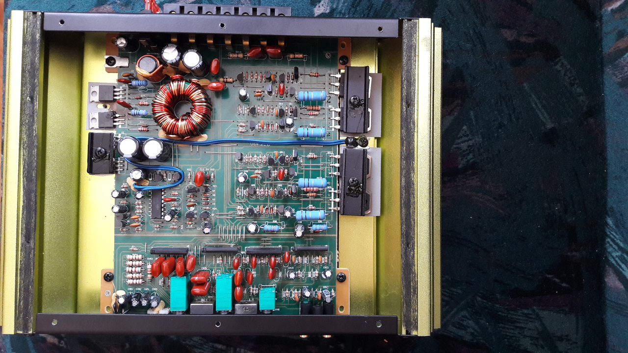

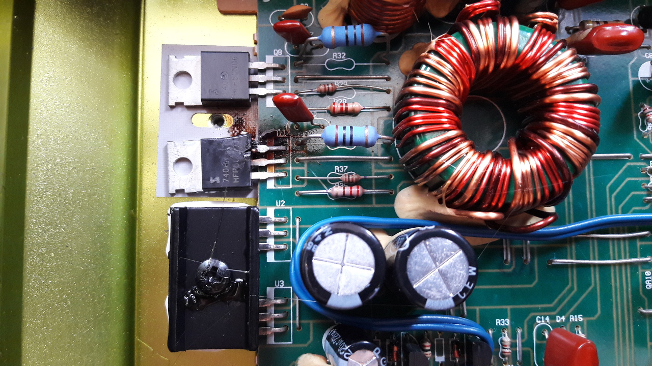

Üdv! Segítséget szeretnék kérni hogy a HFP50N06 mosfetet mivel tudom helyettesíteni?
(#) asasin hozzászólása Aug 2, 2017 /
ide kellene jelenleg
(#) mindenes válasza asasin hozzászólására (») Aug 2, 2017 /
Szia! IRFZ44 jó helyette.
(#) asasin válasza mindenes hozzászólására (») Aug 2, 2017 /
Biztos hogy jó bele? mert néztem hogy a IRFZ44nek kissebb a teljesítménye mint a HFP50N06-nak
(#) Hp41C válasza asasin hozzászólására (») Aug 2, 2017 /
Ezekkel, vagy ezek közül a TO220 tokozásúakkal...
A hozzászólás módosítva: Aug 2, 2017
Köszönöm a segítséget!

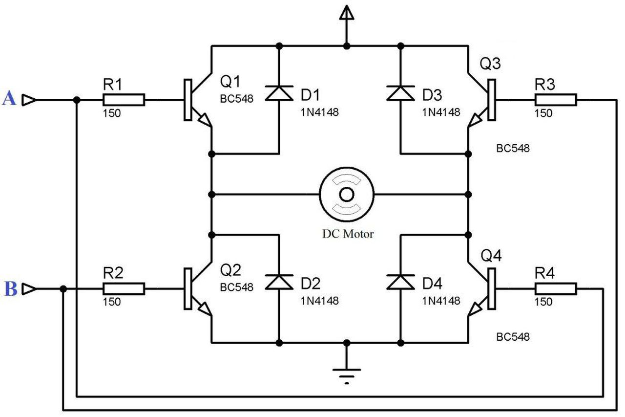

Helyettesíthető a BC548 valami SMD tokozásúval? Nagyon kis helyem van, a normál nem fér el.
(#) ferci válasza Skyzetor hozzászólására (») Aug 21, 2017 / 1
BC848 pl. jó helyette.
(#) Bakman válasza Skyzetor hozzászólására (») Aug 21, 2017 / 1
Ez elsősorban alkalmazásfüggő. Nem mindegy, miylen feladatot lát el a tranzisztor a kapcsolásban.
(#) Skyzetor válasza Bakman hozzászólására (») Aug 22, 2017 /
Ezt szeretném megépíteni. (Kép a Netről.)
A hozzászólás módosítva: Aug 22, 2017
(#) ferci válasza Skyzetor hozzászólására (») Aug 23, 2017 / 1
Ezt és így semmi esetre se tedd meg.
(#) Skyzetor válasza ferci hozzászólására (») Aug 23, 2017 /
Mi vele a gond? Nem értek az elektronikához, de szükségem lenne egy motorvezérlésre. Próbapanelen összeraktam, működött.
(#) ferci válasza Skyzetor hozzászólására (») Aug 24, 2017 / 1
Az, hogy kipróbáltad ezt a kapcsolást és működött bizonyos keretek között, az egy dolog.
1., nem írtad le, mégis mekkora motor, hány voltról hajtod.
Nyilván a BC548 csak valami pici motorra elég, ami nem fogyaszt többet terhelve, mint 60-80 mA. Ugyanez érvényes az 1N4148 diódákra is, kisebb mértékben.
A motor áramát vedd figyelembe és ahhoz válassz tranyókat.
2., az alsó tranyók bázisellenállásait durván annyiszorosra növeld meg, mint a tápfesz.
Nem mindegy, hogy az egyik felső nyitásakor csak 150 ohmon keresztül ( ennél földelt kollektoros üzemben ) pl. 4 mA bázisáram folyna, az alsó bázisán pedig ugyanakkor 20-40 mA a vezérlő fesz nagyságától függően, ami már tönkrevághatja a B-E diódát.
Ide még bekavarhat a meghajtó áramterhelhetősége is pont ezért..
3., a felső tranyók tökéletes nyitásához legalább +Ut+1 voltos vezérlő fesz kell, különben nem kapcsolnak, hanem valamennyire nyitnak csak ki és melegedni fognak.
Nagyjából ennyit erről. Csinálhatsz méréseket úgy is, hogy csak az egyik átlót kapcsolod be és minden részt végigmérsz: Ib1, Ib2, Uce felső, Uce alsó, különböző tápfeszeknél, pl. 3...6...8..12 volt, motor helyett addig passzoló ohmos ellenállásokkal és többet fogsz látni.
(#) Skyzetor válasza ferci hozzászólására (») Aug 25, 2017 /
Köszönöm a segítséget! Nagyon pici motort akarok hajtani, üresen 12mA-t mértem 3V feszültséggel. Amiket mondtál, azokat akkor végigmérem.
(#) ferci válasza Skyzetor hozzászólására (») Aug 25, 2017 / 1
Oké, akkor sok mindent nem kell tenned... az alsó 150-et esetleg cseréld le 470 ohmra és a vezérlő feszt növeld meg ( ha tudod ) 4...5 voltra, úgy "szebb" lesz.
Ilyen kicsi mA-nél nincs vész a felső tranyók melegedésével.
