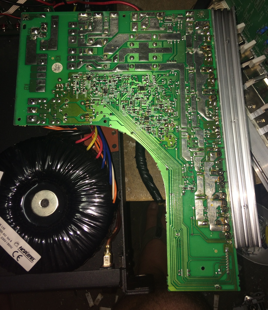

Van egy Peavey PV1500-as végfokom, egyszer használat közben fogta magát és elhallgatott.
Sok ki-be kapcsolgatás után mikor egyszer feltekertem max-ra a hangerőt megszólalt, utána néhány percig ismét szólt rendesen. Aztán elkezdett "akadozni" a hang. Ha lejebb vettem a hangerőt ismét elhalgatott, ha adtam rá akkor pedig megint elkezdett szól akadozva. Majd egyszer ismét teljesen elhallgatott.Valami a kimenetnél lehet szerintem, mivel a signal és a clip visszajelzés működik. Mind két oldalnál ez a helyzet, az A oldal már régebb óta csinálja ezt, viszont mivel azt nem ritkán használom nem is szedtem szét.Valami ötlet, hogy mitől lehet? Mit érdemes mérni?
Előre is köszönöm!

(#) djcaveman válasza trickentrack hozzászólására (») Aug 28, 2017 / 2
Valószínűsíthető a kimeneti védelmi relé kontakt hibája okozza a bajt. Ha valami gind van a végfokkal, akkor ez a relé választja le a hangfalat (mod) az erősítőről... Ha már régi erősítőről van szó, akkor ez lehet mondani tipikus hiba,...

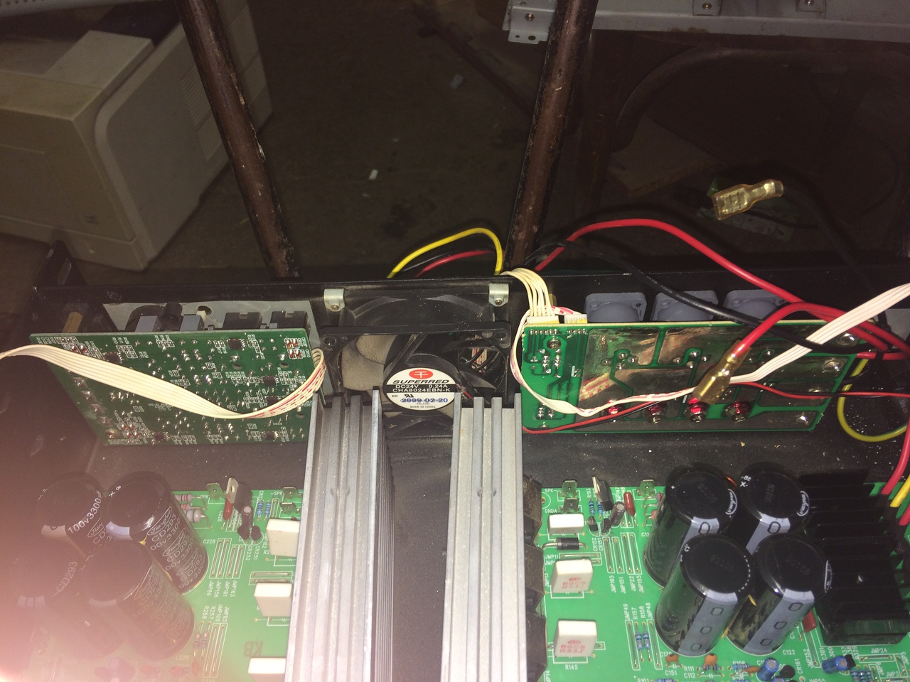

(#) trickentrack válasza djcaveman hozzászólására (») Aug 28, 2017 /
Megneztem, nincs reles vedelem. Mindjuk gondolhattam volna mivel bekapcsolas utan nem kattan, viszont valamilyen vedelem van, mivel bekapcsolas utan csak nehany masotper utan van kimeneti jel, illetve a signal is csak akkor kapcsol.
A kemenet elott van egy kis elektronika, egy BTB24 600BW tipuso TO 220 as tokozasu alkatreszel. Ez valamilyen videlem lehet szerintem. Ezt az alkatreszt kene kicserelni?Bővebben: Link

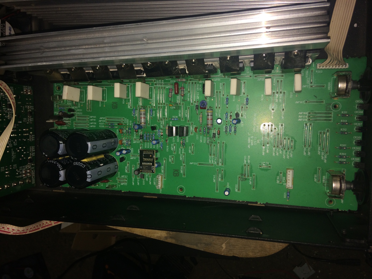

(#) zotya1983 válasza trickentrack hozzászólására (») Aug 28, 2017 /
Könnyen lehet hogy a triak zárlatos.Kimérted?
(#) debe válasza trickentrack hozzászólására (») Aug 28, 2017 /
Nem biztos hogy azt...
Ha van kapcsolásod róla az lenne a legjobb, de először a nyák alapján tájékozódj és vizsgáld meg a környező passzív alkatrészeket is, lehet csak egy kondi száradt ki.
Persze lehet sokkal bonyolultabb is a helyzet, ha ezek az elemek a panel, vagy az erősítő teljesen máshol levő pontjaival is kapcsolatban vannak (pl. hővédelem, tápfeszfigyelés, stb.)...
Kapcs rajz van?
(#) zotya1983 válasza trickentrack hozzászólására (») Aug 28, 2017 / 1
Amúgy simán lehet hogy relé helyett triak van ott
(#) debe válasza zotya1983 hozzászólására (») Aug 28, 2017 /
No igen, de akkor ha zárlatos lenne, akkor mindig szólna a végfok, szóval más lenne a hiba, mondjuk koppanna.
A triak vezérlőfeszültségét egy ilyen bekapcsolási procedúra során, mindenképpen ellenőrizni kellene.

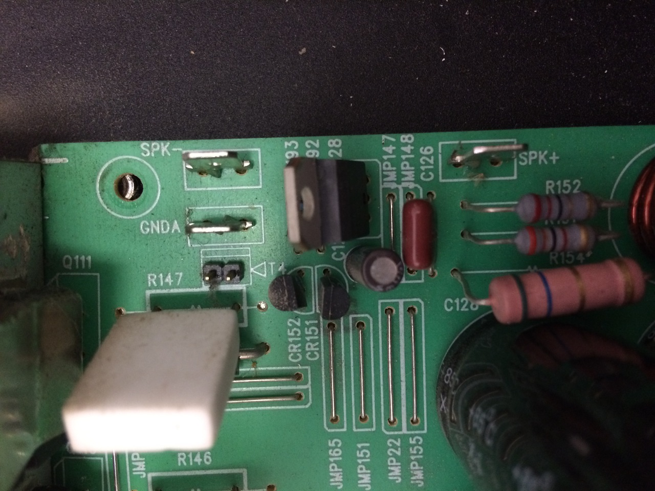

(#) trickentrack válasza debe hozzászólására (») Aug 28, 2017 /
Utananeztem, az a TO220 as tokozasu alkatresz az egy triak. Kapcsolast meg probalok meresni, de nem hiszem hogy lesz, mivel a vegtranyokrol meg a tipust is lecsiszoltak.
A teiak kozepso laba egy tekercsen keresztul ussze van kotve a pozitiv kimenettel. A triacot szembol nezve a bal oldalo laba a negatov kimenetre megy. A jobb oldalin van ket ellenalas az egyik a negativ kimenetre megy a masik pedig 2db szembeforditott tranzisztorra. A tranzisztorok pedig egy nagyobb teljesitmenyu ellenalason a tekercs ele ami a pozitiv kimenetre megy.

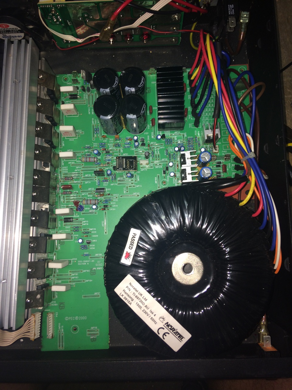

(#) ticko válasza trickentrack hozzászólására (») Aug 28, 2017 /
Plusz egy jó tanács. Ha már szét van szedve, nem árt ha végtranzisztorokat újrapasztázod.
(#) trickentrack válasza trickentrack hozzászólására (») Aug 28, 2017 /
Kozben meg mertem az a ket kus tranzisztor, nem is tranzisztor hanem Thyristor. Ilyen alkatreszel nem foglalkoztam meg, de a rajzjele alapjan valamilyen dioda szeruseg. Csipogoval meregett viszont sehogy nincs kapcsolat a labak kozott. Diodavizsgaloval az egyik szelso es kozepso kozott 0.693 at merek, mashol semmit.
(#) trickentrack válasza ticko hozzászólására (») Aug 28, 2017 /
Lehet az lesz, viszont nincs meg kiszaradva a paszta.
(#) tothbela válasza debe hozzászólására (») Aug 28, 2017 / 1
Ez crowbar védelem, ami a kimenetet zárja rövidre, ha DC lenne rajta. Ha meg rövidre zár, akkor már rossz. Szakadt triakkal is szólnia kellene. Máshol van a baj. Lehet, hogy valamelyik forrasztás kiszottyosodot.
Két pont van az erősítőn ahova a hangszóró kapcsolódik. Egyik a 4 darab 3300µF kondenzátor közös pontja, ez maga a kimenet, a másik az a sín, ahova a 0,33 ohmos ellenállások (fehér kerámia kockák) csatlakoznak, ez a nulla. A szokásossal eltérően most a kondenzátorok közepe nem a test, hanem a kimenet. Ahova az ellenállások csatlakoznak, az meg a GND.
Először megnézném, hogy a speakon csatlakozók lába nincs-e kiszakadva a nyákból, mert lehet, hogy elvált. Átforrasztás után próba. Most javítottam egy hangsugárzó párt, ahol a speakon érintkezés nem volt százas, a meglágyult műenyagba belesüllyedt a fém érintkező. Itt is időszakos elnémulás volt a jelenség. Csatlakozó csere oldotta meg a problémát. A kondenzátorok közös pontjától a speakon aljzatig kövesd végig az áram útját, valamint ugyanígy a 0,33 ohmos ellenállások sínjétől is. Ha van közben valami (átkötés, tekercs, vezeték, csatlakozó), azokat forraszd át újra.

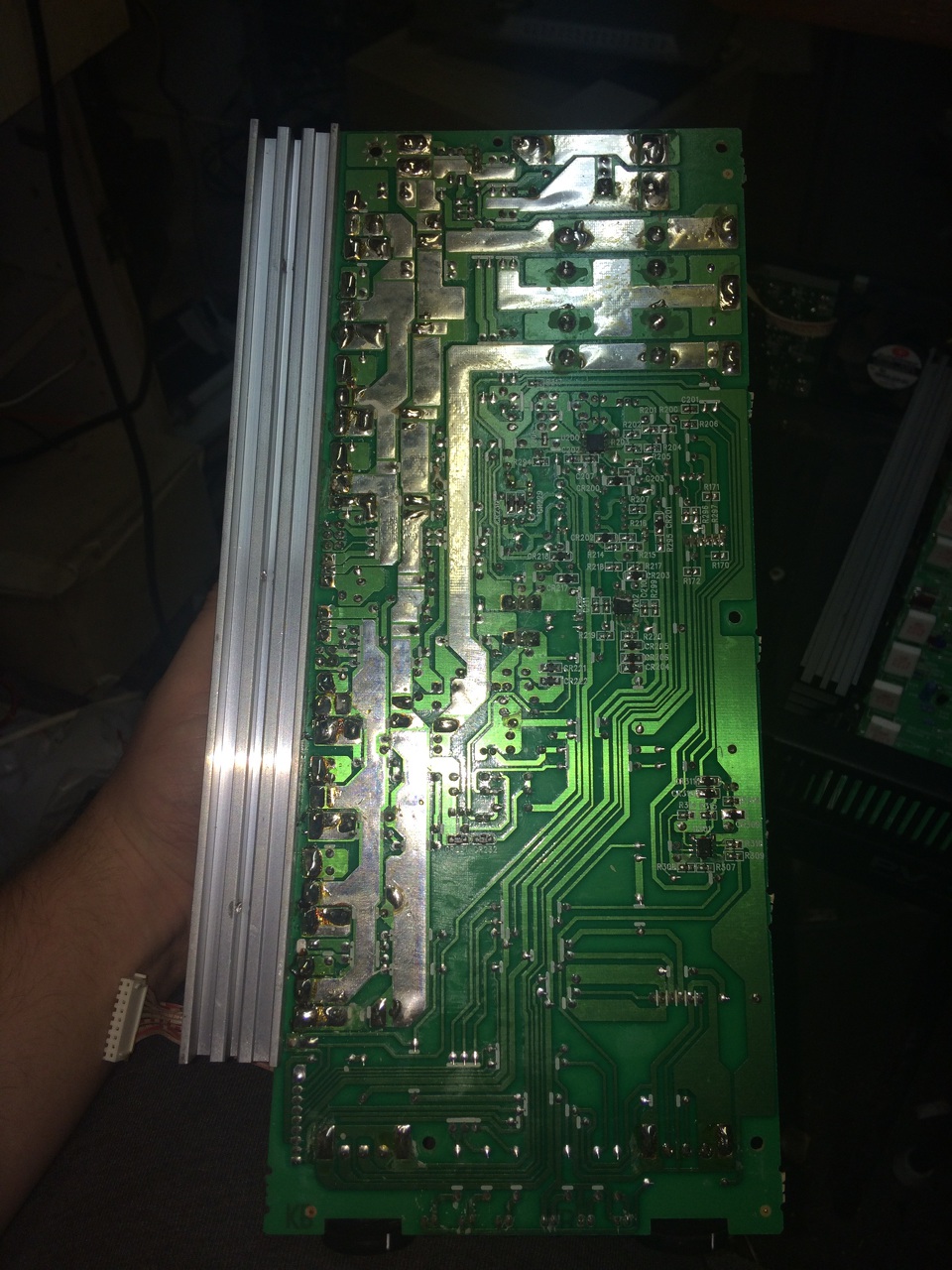

Rendben, közben elkezdtem átforrasztgatni a dolgokat, közben ami még feltűnt, hogy nem minden diódának 600 valamennyi az értéke, van ami 730 körül van, van ami 800 felett, viszont olyan is van ami 200, illetve 400 is van. Ehhez annyira nem értek, ez normális?
(#) tothbela válasza trickentrack hozzászólására (») Aug 28, 2017 /
Egyelőre alkatrészt ne cserélj. Ha már méregetsz, először mindig a táp megléte a fontos. Letekert hangerővel, jel nélkül, hangszóró nélkül a tápfeszültség meg van-e, mekkora az értéke. Ha nem vagy magadban biztos, akkor inkább ne bántsd. Most így vakon egy hozzá értő ismerős 2-3 ezer pénzből megjavítaná. Ebben még a sör is benne van. Ha netalán méricske közben összezársz valamit, akkor pukkanás után már ez az összeg 20-30 ezer is lehet. Vagy nem vállalja senki.
A nyákot ne pakolgasd fémre, mindig legyen alatta legalább egy deszka, vagy vastag papír. Titán koromban egy két napja kikapcsolt készülékből kiszerelt nyákot tettem egy kombinált fogóra. A tápszűrő kondiban lévő megmaradt töltés egy ritka IC-n keresztül sült ki. Kuka lett. Ma már nem tudom mi volt a baja, de már mindegy.
A diódákon mérhető akármit a környező alkatrészek módosíthatják. Általánosságban nem lehet róla mondani semmit. Mindig csak a konkrét alkatrészről lehet mondani valamit.
