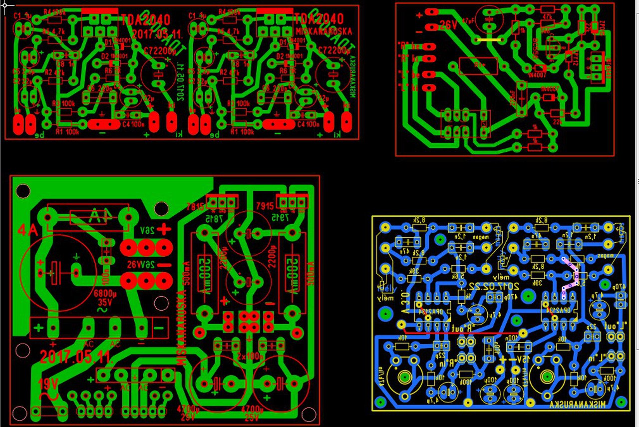

(#) zenebolond hozzászólása Máj 11, 2017 /
A segítségetek kellene, mert nem értem miért változik meg csak a hangszínpanel színe, ha mentem makróként. Egyben szeretném ezeket az apróságokat kinyomtatni, de e miatt nem igazán sikerül.
A hozzászólás módosítva: Máj 11, 2017
(#) Pioneer válasza zenebolond hozzászólására (») Máj 11, 2017 /
Kijelölöd azt a részt ami megfordult, jobbklikk és "Change board side".
(#) zenebolond válasza Pioneer hozzászólására (») Máj 11, 2017 /
Szia! Köszi szépen. Igen a "Panel másik oldalra helyezése" segített.
(#) gulyi88 válasza zenebolond hozzászólására (») Máj 11, 2017 /
Ez eddig oké is, de ellenőrizd a nyomtatáson, hogy az IC-k meg a többlábú dolgok helyesen vagy ne adj Isten tükörkép lábkiosztással nyomtatódtak-e ki!
(#) zenebolond válasza gulyi88 hozzászólására (») Máj 11, 2017 /
Igen megfordult, vízszintesen kellett tükrözni.

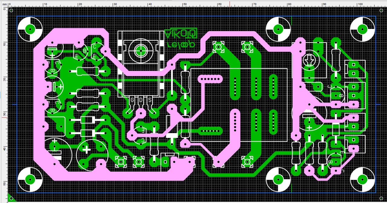

(#) Hp41C válasza niedziela hozzászólására (») Máj 21, 2017 /
clip_A.avi:
Ez a módszer működik nekem is, de fentebb azt írták, hogy a Test / shift + click párossal több kivezetés (bekötetlen forrpont) is kiválasztható. Nekem mindig az utolsónak kiválasztott lesz lila, hiába nyomom a shift -et.
clip_B.avi:
Ehhez a módszerhez írtam az ötletet. Pl. Egy DB9 csatlakozónak kétféle furata van: a rögzítő és a kivezetéseké. Három részben lakatolom össze (rögzítő furatok, kivezetések, szitarajz), majd ezt a hármat egy alkatrészbe.
(#) niedziela válasza Hp41C hozzászólására (») Máj 21, 2017 /
„zt írták, hogy a Test / shift + click párossal több kivezetés (bekötetlen forrpont) is kiválasztható.”
Ja, értem. Az nem lehet hiszen akkor elvesztené a test a funkcióját.
(#) zolee1209 válasza Hp41C hozzászólására (») Máj 21, 2017 /
Én több tetszőleges elem kijelölésére az Alt+Shift kombinációt használom 6-os verzió alatt. Ennek mindegy, hogy a kijelölésben melyik rétegről mi van kijelölve, illetve lakatolva van-e.
Nem tudom, 5-ös alatt működik-e...
A hozzászólás módosítva: Máj 21, 2017
(#) Alkotó válasza Hp41C hozzászólására (») Máj 21, 2017 /
A verziókban nem tudok állást foglalni, de a nálam most éppen futó változatok mindegyikében lehet a "TEST" funkcióval történő kijelölést bővíteni, ha nyomom a shift-et. Rendszeresen használom ezt a lehetőséget.
Az viszont zavaró, hogy a "lila" rész mindent altakar, nem látszanak még halványan sem a fedett részek, feliratok, kontúrok. Jó lenne ha megadható lenne ennek a "lilaságnak" az átlátszósága.

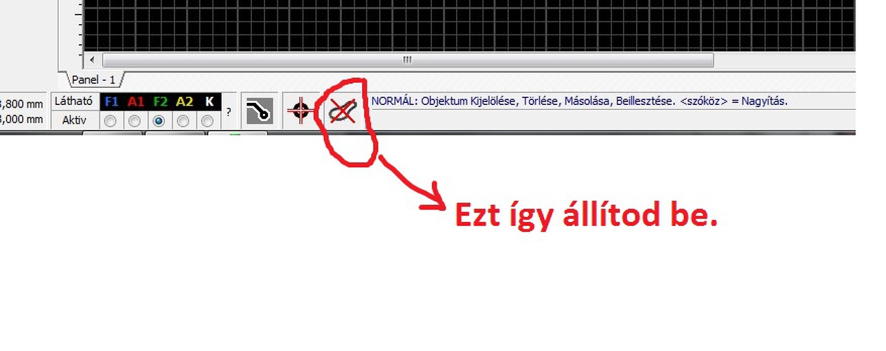

(#) czibo hozzászólása Jún 2, 2017 /
Üdvözlök mindenkit!
Arra szeretnék választ kapni, hogy Sprint-Layout 6 programban hogyan lehet kikapcsolni azt a funkciót, hogy a vezetósáv ragadjon az alkatrészek lábaihoz.
(#) zenebolond válasza czibo hozzászólására (») Jún 2, 2017 /
A fotón a beállítás. A mellette lévő "célkereszt" az alkatrészt a a vezetősáv és a furat közepére lövi be.
(#) czibo válasza zenebolond hozzászólására (») Jún 2, 2017 /
