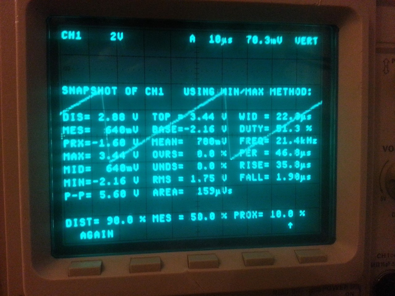

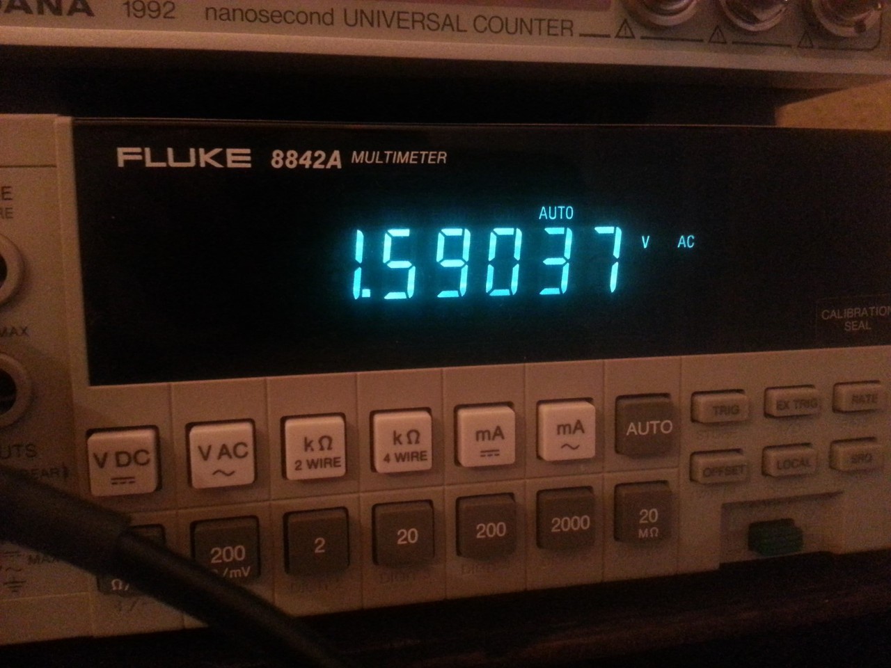

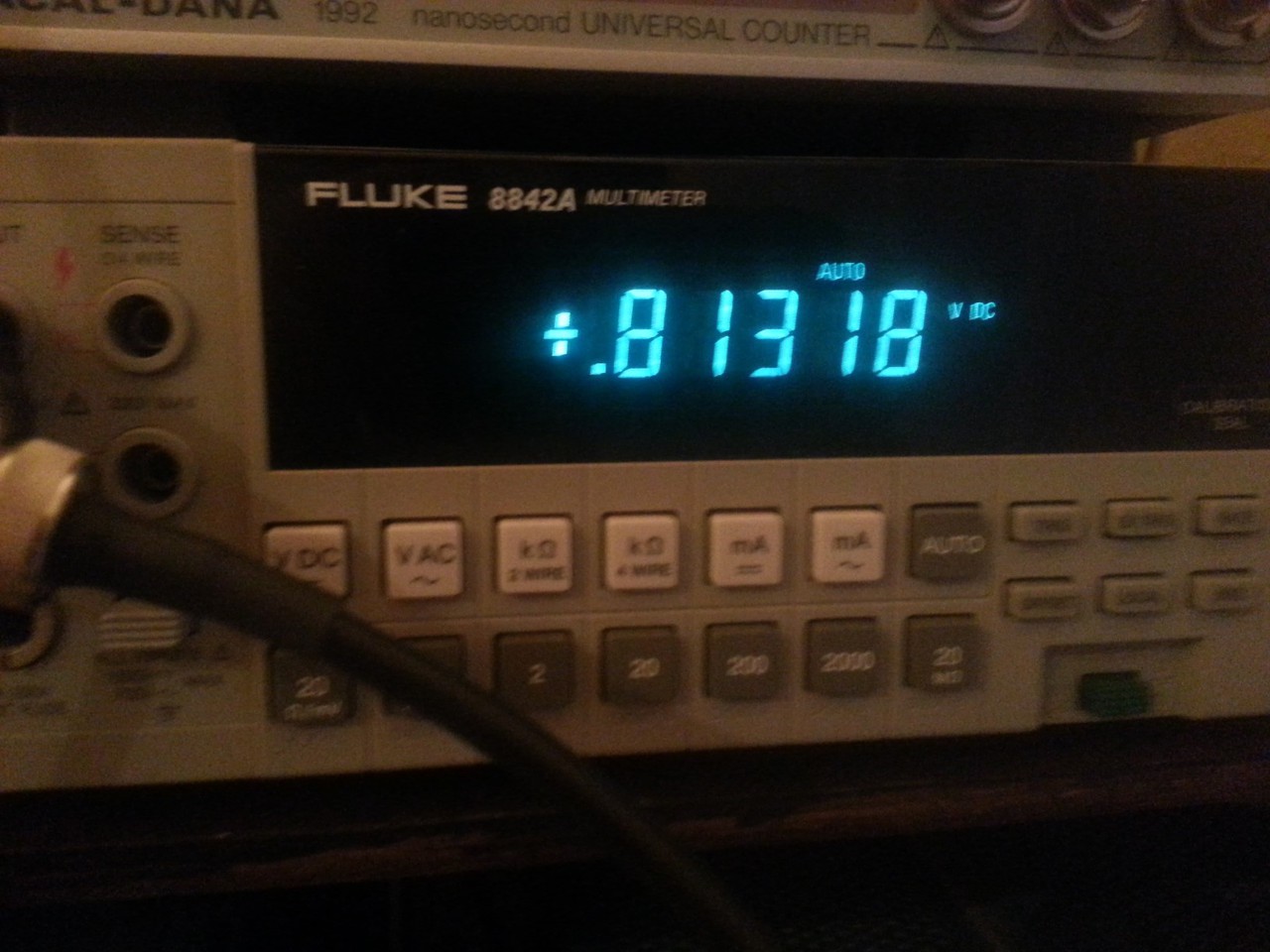

(#) szapcsika válasza szapcsika hozzászólására (») Aug 28, 2017 /
Na, itt van, csináltam egy egyszerű kísérletet.

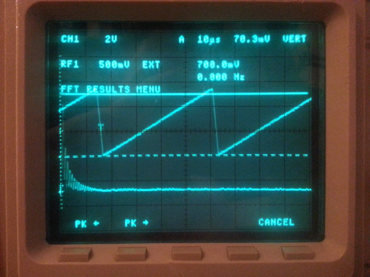

A képen látható 21kHz környéki fűrészjelet mértem. A szkóp az RMS mérésnél egyben méri a DC+ AC komponenst, 1,75V-ot mért. A Fluke ezzel szemben külön mér DC komponenst, 0,81 és AC komponenst, 1,58V. Ha ezt négyzetesen összegezzük, akkor SQR(0,812+1,592)=1,78V jön ki,
ami elég jól egybevág a szkóp által mértekkel.
Csináltam Fourier felbontást, a 0Hz-es komponensre 700mV-ot kapott, ami elég jó egybevág a 0,81V-tal, tekintve, hogy ez egy elég őskövület szkóp és az fft messze van a tökéletestől.

(#) Pafi válasza szapcsika hozzászólására (») Aug 28, 2017 /
Ha 0,81-re elfogadod a 0,7-et akkor ezzel 16 % hibát kapásból bevittél, így hiába egyeznek a kiszámított AC+DC RMS-ek 2 %-ra, a hitelesítési módszer pontossága legjobb esetben is csak 16%. Van két pontatlan mérésed amik véletlenül egész jól kiegyenlítik egymást.
FFT helyett az amplitúdóból ennél pontosabban számolható az effektív érték a jelalak ismeretében.
