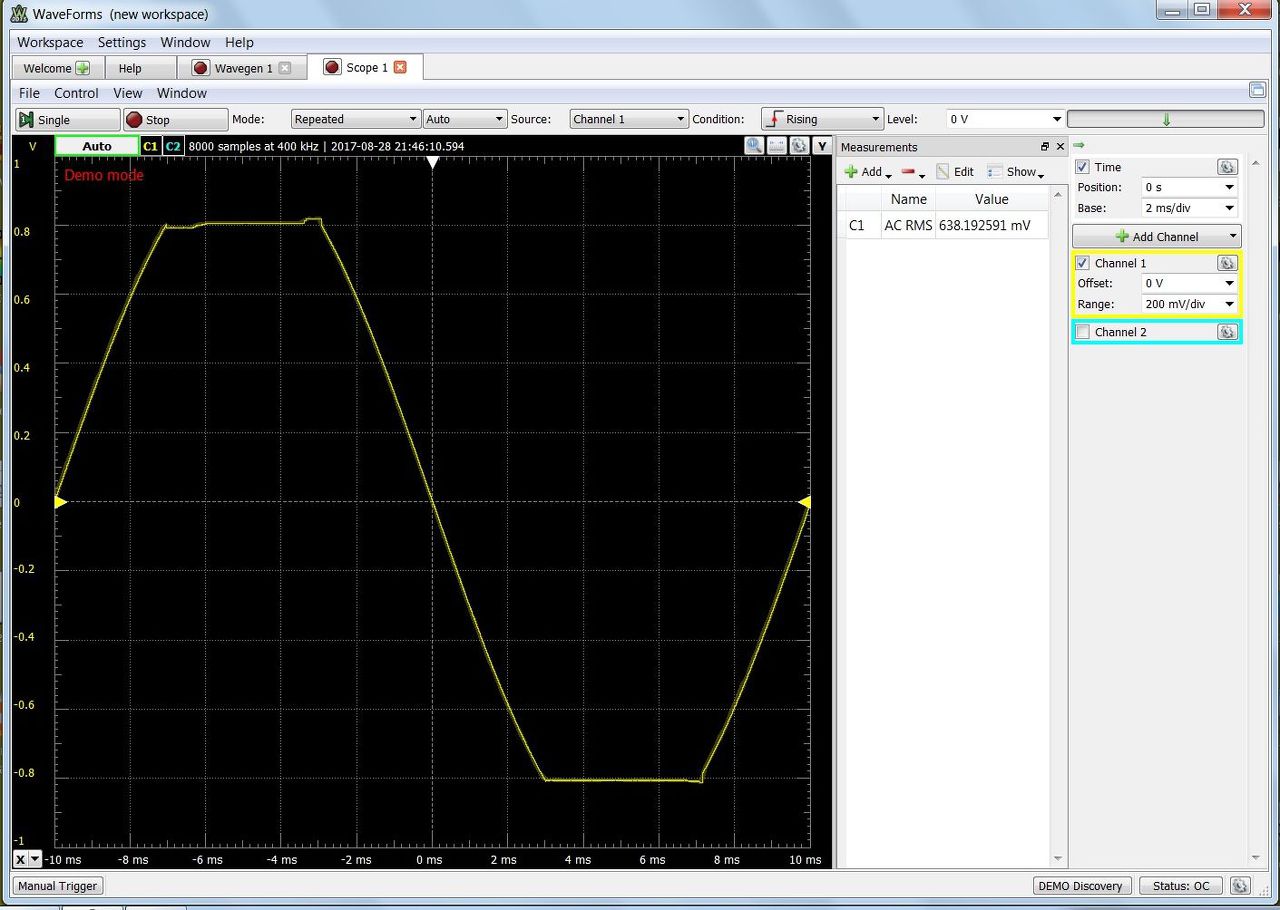

Csatolt képen. A teljes szinusz, és kisebb, majd nagyobb trapéz vágás a szinuszon.
A képen ott van az "AC RMS" pld. tiszta szinuszon 707 mV, kisebb trapéz vágásnál 685 mV, nagyobb vágásnál 638 mV. A hozzászólás módosítva: Aug 28, 2017
Azért fogadom el, mert tudom, hogy hogyan működik. Az FFT független az RMS méréstől. Az RMS értéket a szkóp maga számolja belül (választható többféle algoritmussal, de ez jelen esetben ennél a jelalaknál szinte mindegy). De, amennyire a 8 bites felbontás és a mintavételezés megengedi, elég jó értéket ad.
Az FFT része viszont teljesen független ettől (biztosan, mert ezt a szkópon ülő külső Tekmate számítógép csinálja), eleve nagyon egyszerű algoritmussal, 8 bites mintákból és kevés alappontból. Ezért ezt inkább csak mint érdekesség mutattam be, hogy a 0Hz-es komponens a DC. A többi egyezést viszont ezért elég jó, a 8842a egy 5,5 digites laborműszer és specifikációja szerint így méri az RMS értéket, tehát négyzetesen összegezve a DC és AC értéket a helyes eredményt adja. Ezzel egybevág a szkóp által mért érték. Nem a szkóphoz hasonlítok, az nem precíziós mérőeszköz, csak bemutattam, hogy az másként méri az RMS értéket, mert egyben adja meg DC+AC-ra (ami egyébként közelebb áll a valósághoz, viszont cserébe nem tudod megmondani külön az AC és a DC komponenst, ami sokszor érdekes lehet). De, lásd a későbbi posztomat, ezekkel egybevágnak más mérések is, pl. az érvényes kalibrációjú Fluke 87V mérése is, ami szintén nem nevezhető gagyi multiméternek.

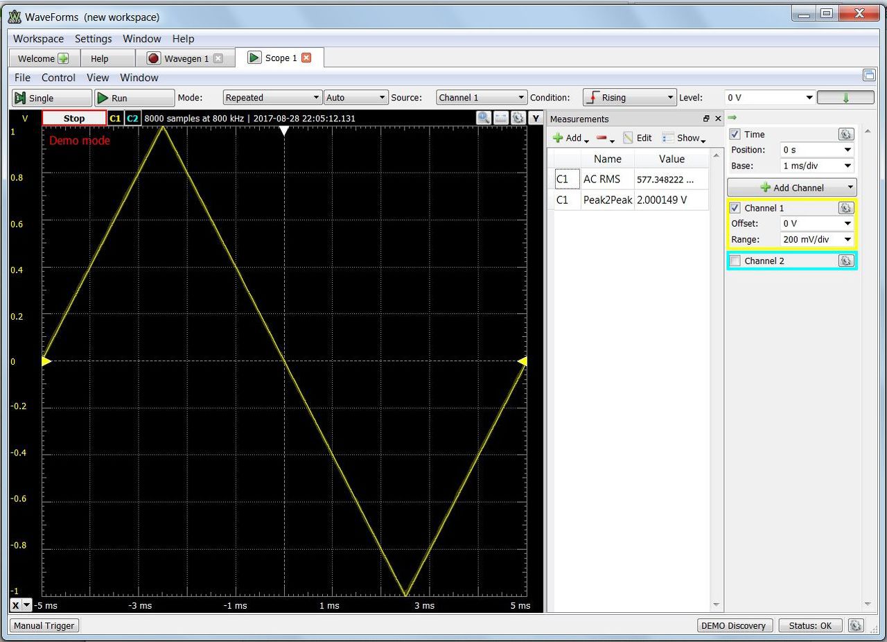

Pedig annyi, mérve csatolt képen.
A múltkor mértem hasonlót: Bővebben: Link
Nem értjük egymást. Nem a háromszöget meg a fürészt kellett volna összehasonlitani, hanem a fürészt meg a négyszöget.
A négyszögjel effektív értéke megegyezik a csúcsértékkel, vele azonos csúcsértékű fűrész effektív értéke ennek nem a fele, hanem osztva gyökhárommal. Bővebben: Link

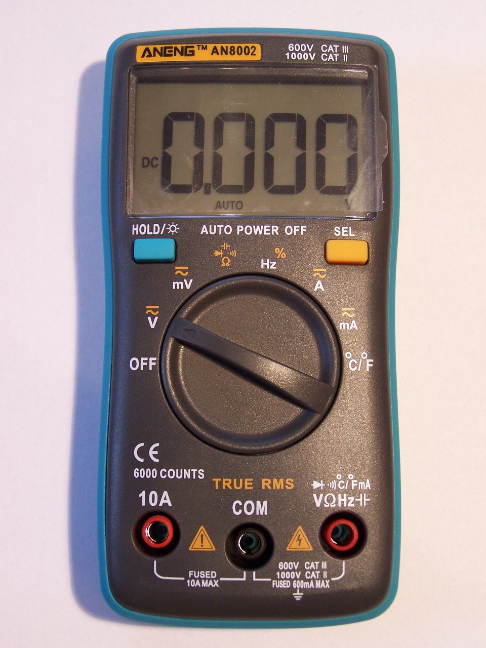

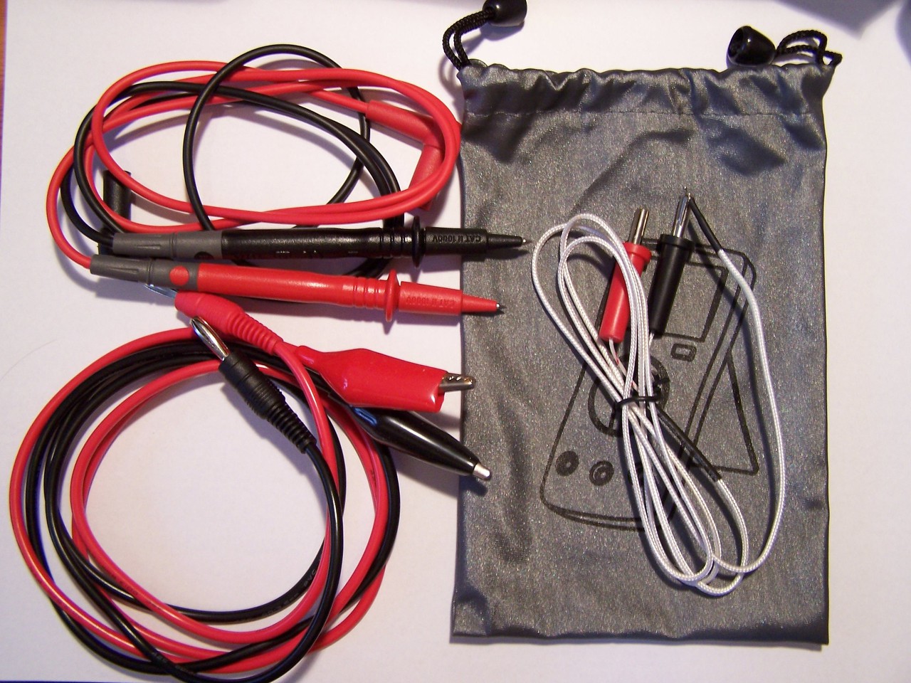

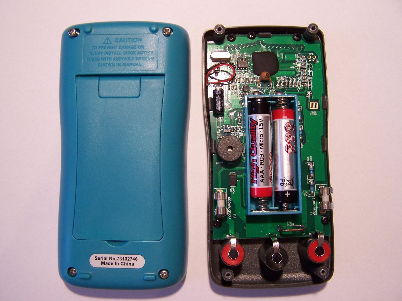

Nemrég szó volt az Aneng multiméterekről. Nekem múlthéten érkezett meg egy AN8002 típusú 6000 "count"-os műszer. Sajnos összehasonlítani még nem tudtam márkás műszerekkel, így inkább csak tapasztalatokat osztanék meg. (Dave Jones készített egy videót az AN8008-ról, meglepően pontosan mér.) A készülékház kialakítása jó minőségű, kis mérete miatt könnyen megfogható és hordozható. A ház egyetlen gyenge pontja a banánaljzatok. A képen láthatóan lemezből vannak hajlítva, ami nem sok tartást ad neki, így billeg, de a a dugó szorosan illeszkedik, az elektromos kapcsolat jó. Két gomb található rajta: értéktartás/háttérvilágítás és select. Csak automata méréshatár váltással rendelkezik, feszültségmérésnél egész gyorsan vált, ellenállásmérésnél már sokkal lassabb. A feszültségmérésnél az ismétlőpontossága hibátlan, több mérésre is ugyan azt mutatja. Fordított polaritású mérés esetén is ugyan azt az értéket mutatja, az előző multiméterem ekkor több digitet tévedett. A szakadásvizsgáló gyorsan reagál, 50Ohm alatt sípol. A háttérvilágítás egyöntetűen megvilágítja az egész kijelzőt. A kijelző oldalról és alulról is kontrasztos, viszont szemből már kicsit homályos, felülről pedig nem látható. (Csak tökéletesen szemből kezd homályosodni, nekem nem zavaró, mert úgyis fektetve van az asztalon, illetve picit megdöntve már azonnal kontrasztos.) Egyelőre egy hibát vettem észre rajta, a feszültségmérő állásban nem csak DC/AC között léptet a select, hanem DC/AC/Hz/% között. Ez csak szoftveres hiba szerintem, mérés eredményét nem befolyásolja. A műszerhez jár valamilyen szövet tok (a tartozékok tárolására jó lehet), egy krokodil-csipeszes mérővezeték (ennek külön örültem, a vezetéke jó minőségűnek tűnik), egy tűs mérővezeték (ez kevésbé jó minőségű, CATII 1000V van ráírva, talán éppen teljesíti, én inkább egy régebben a HeStore-ban vett UNI-T CATIII/1000V vezetékkel használom, ez jobban is passzol a banán hüvelybe), illetve jár hozzá egy egyszerű K típusú hőmérő szenzor is (nincs fém tokban, a zacskóra nyomtatott adatlap szerint 400°C-ig jó). Ugyan a leírásban nincs benne, de szerintem van benne egy beépített hőérzékelő is, mivel a szenzor csatlakoztatása nélkül is mér és reagál lassan a hőmérsékletváltozásra. 2xAAA elemmel működik (nem tartozék), ami számomra előny a 9V elemmel szemben. Mellékeltem képeket, a belseje is igényesnek látszik, illetve a használati utasítást is, ami jobb minőségű, mint a szkennelt képen látszik és meglepő módon hibátlan angol nyelven írtak. Az eddigi tapasztalatok alapján jó kis műszer ez, hobbiszinten első multiméternek tökéletes, árához képest is jól teljesít (18USD), így egy drága műszer mellé hordozható másodiknak is alkalmas. Elég hosszú lett a mondandóm, de remélem sikerült a vásárlás előtt állók számára hasznos információval megtölteni. Ha valakinek már van vagy lesz ilyen műszere és össze tudná hasonlítani a mérési pontosságát márkás műszerekkel, arra kíváncsi lennék és előre is köszönöm. Ha valamit kihagytam és érdekelne, kérdezz nyugodtan, igyekszem megválaszolni. Iván Idézet: Ez szinte mindnél ilyen, a sokkal drágábbakban is. Nem hiba. „A kijelző oldalról és alulról is kontrasztos, viszont szemből már kicsit homályos, felülről pedig nem látható.”

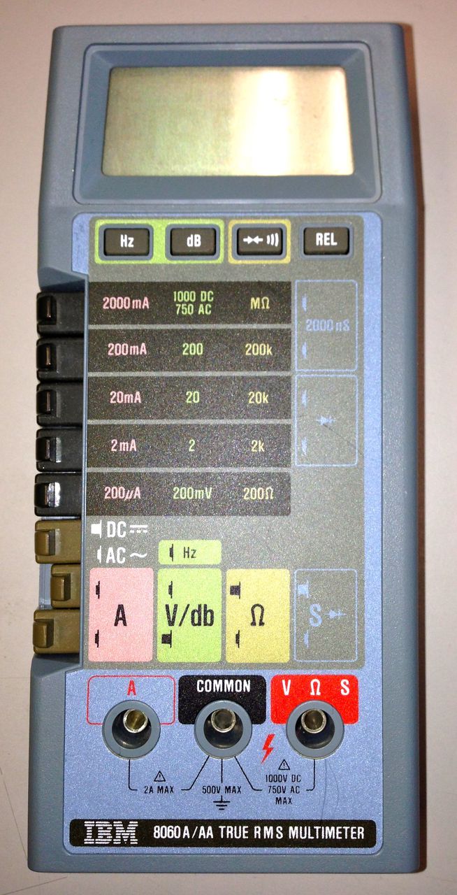

Ezt a müszert szerettem. Egy vagyonért vettem 1985-ben s vagy 7 éve ellopták a kocsibol. Nagyon jo müszer volt! Idézet: Van pld.: Fluke 289, csak rettenetesen drága. Nem hobbi kategória. „Sajnos a Flukenak nincs erre a célra már kézimüszere.”
Ez a Fluke azért nem egészen ugyanaz, mint a néhai 8060A volt. A dBm-t ugy ahogy még jol méri ( mutatja) egy halom gomb nyomogatása után, a dBV sajnos már kimondottan rossz az audio mérésekhez. Ott fix referenciával dolgozik és az ki tudja miért 1V-ra van beállitva. (0,775V ill 1,55V helyett).
Ráadásul akkora, mint egy ruhásszekrény.. Árban kb ugyanannyi mint hajdanán a 8060A volt, igaz, hogy azon nem volt szkop és tenyérnyi display meg port, de viszont nagyon gyors volt. ( akár 1 kézzel is lehetett kezelni) és évekig birta a 9V-s elem.
