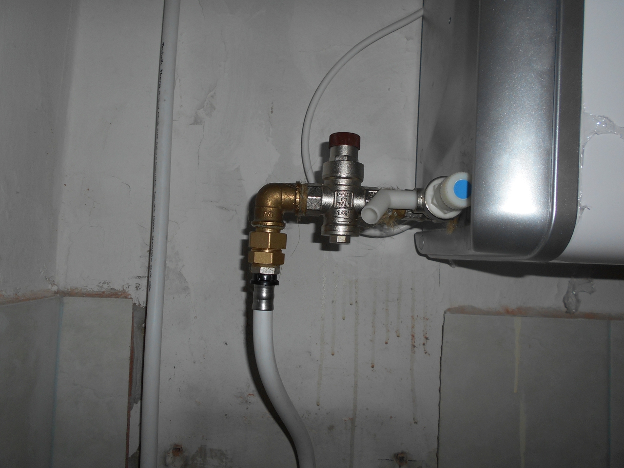

Tegnap "szakemberek" feltették az új ariston velis 80 bojlerünket.. Még 80°C-ig felfűtés közben sem ereszt egy cseppet sem a biztonsági szelepe, ellenben ha kinyitom a csapot, utána még 10 másodpercig "éppen megtelő wc tartály" effektet hallani, ergo a nyomáscsökkentő szelep feltételezem, legalább dolgozik. Létezik hogy kimaradt a visszacsapó szelep, és az az oka ennek? Én legalábbis nem találom.
Ott a nyomáscsökkentő, utána pedig a biztonsági szelep. Ez jó így.
De nem ez volt a kérdés. Visszacsapó található-e a rendszerben? A hozzászólás módosítva: Aug 31, 2017
A biztonságiban van a visszacsapó.

Nálad egy kombinált MMG szelep van. Ez tartalmazza a visszacsapót és a biztonsági részt is. Egyébként ha megnézed, van rajta egy nyíl. Ez azért elég sokmindent elárul.
Nem a legszerencsésebb megoldás, ha a nyomáscsökkentő közel van szerelve a kombinált ( visszacsapó és biztonsági ) szeleppel. Érdemes egy kisebb távolságot hagyni, például a bejövő hideg víz elzáró szelephez szerelni. ( 50 cm - 1 m már jobb )Bővebben: Link
A biztonsági szelepet is egy kis csőtoldattal Bővebben: Link szerelni a bojlerhez. Így annak a tekerő gombjának kezelése ( ellenőrzése ) is így nehézkes. Szerelvényt felhasználtak azt bőven, szerintem kevesebb darabból is össze lehetett volna rakni. ( legalábbis nekem sikerült volna ) A hozzászólás módosítva: Szept 1, 2017
A nyíl csak a helyes beépítési irányt jelöli, a nyomáscsökkentőn is van.
A visszacsapó szelep a linkelt képen az 1. számmal jelölt elem.
Ez igaz, de fordított beépítésnél nem töltené a bojlert (elméletileg). Nem próbáltam még
