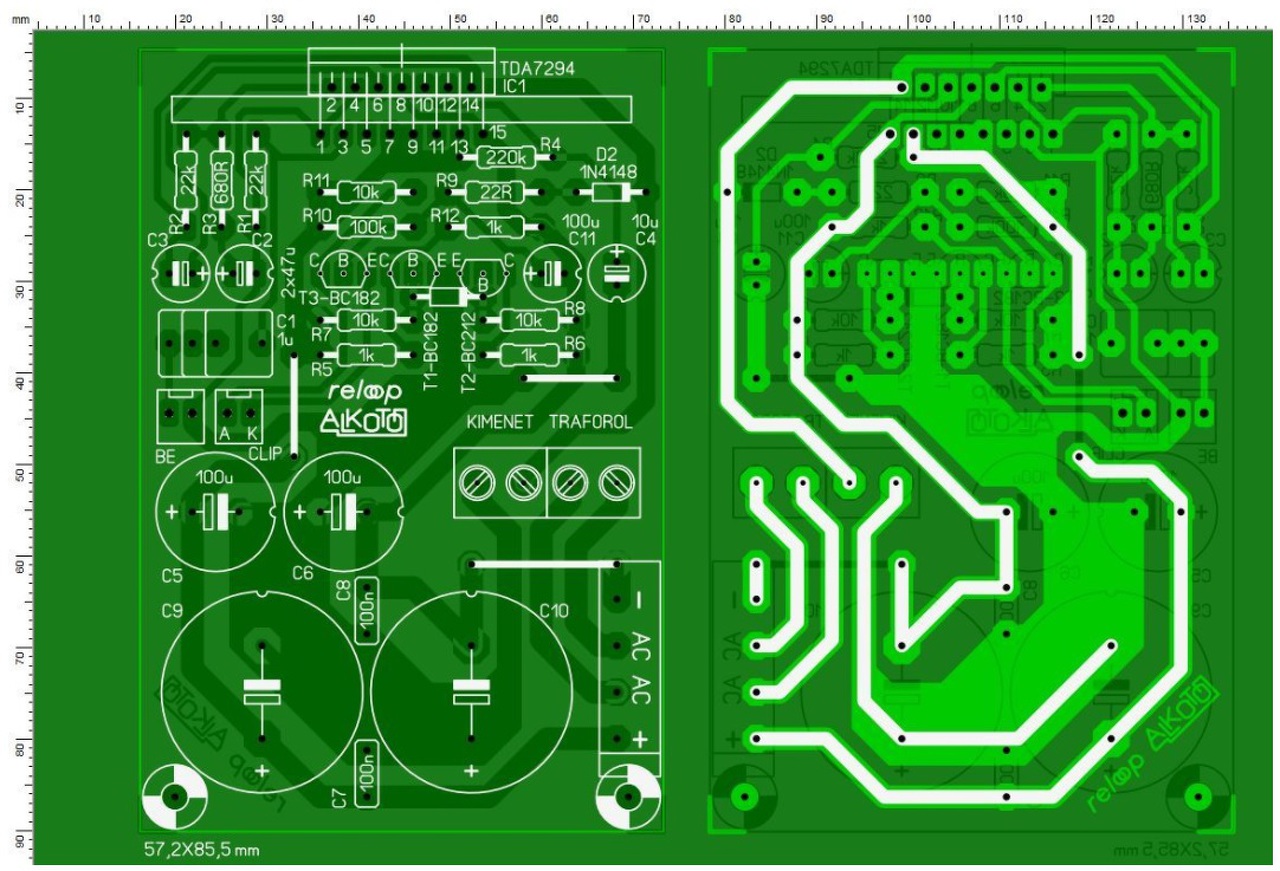

(#) trickentrack hozzászólása Aug 16, 2017 /
Erről a tervről mi a véleményetek?
Előre is köszönöm!

(#) Cinema válasza trickentrack hozzászólására (») Aug 16, 2017 /
Szép, de Én a tápegység-részt nem tenném az erősítővel egy panelra, akármennyire is jól néz ki úgy "kompletten".

(#) trickentrack válasza Cinema hozzászólására (») Aug 17, 2017 /
És ha kicsit áttervezem úgy, hogy külön panelen legyen a táp?
Igazából csak a clip miatt tetszik ez a panel.
(#) Alkotó válasza Cinema hozzászólására (») Aug 17, 2017 / 1
Milyen műszaki ellenérvet tudnál mondani a tápegység és a végfokozat közös panelen való elhelyezéséről?
Én éppen fordítva gondolom, és csak előnyét látom az ilyen megoldásnak. Ha egyébként a panelterv huzalozása megfelelő, akkor ez a megoldás jelentősen növeli az utánépítés sikerességét, javítja az üzembiztonságot, és a kötött felépítés miatt kizár egy csomó rossz megoldást.
Ez a felépítés nálam semmilyen anomáliát nem okozott. Ilyen a panelterv hozzá.
(#) Cinema válasza Alkotó hozzászólására (») Aug 17, 2017 /
Én szeretem szétbontani az egyes funkcionális egységeket.
A későbbiekben pedig könnyebb lehet a javítása is.
De az is igaz és elfogadható, amit Te írsz.

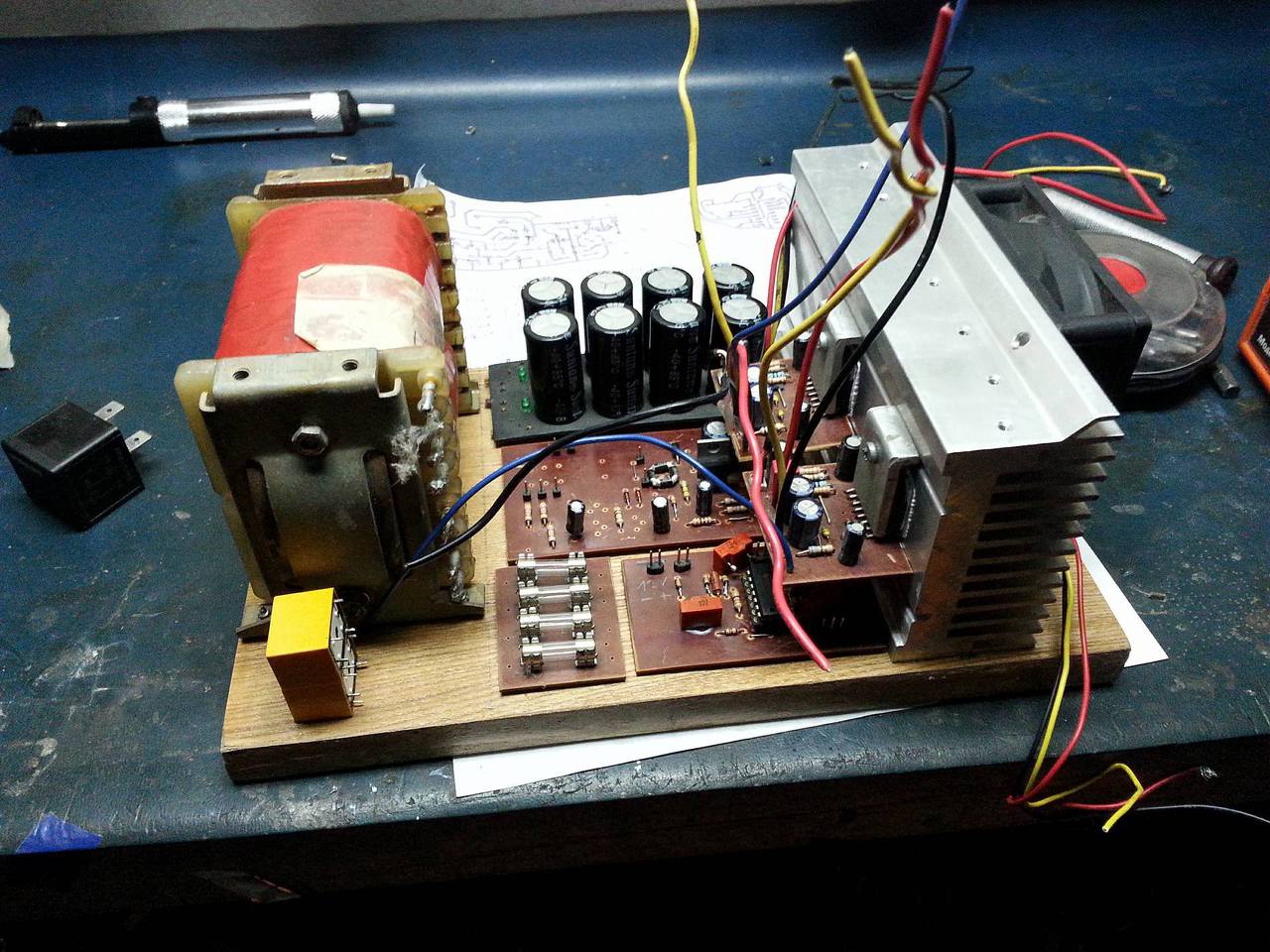

(#) BI-AMP hozzászólása Aug 21, 2017 /
Nem szép,de nem ez a lényeg. Lassan építgetem.
A rész egységek eledzéséről mi a véleményetek? Egyből szemben a fázisfordító, középen a hangsugárzó védelem.
