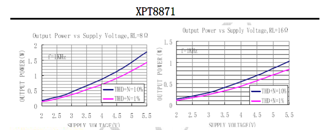

"Összesen 3 V a tápfeszültség"
(#) reloop válasza granpa hozzászólására (») Szept 2, 2017 /
Az XPT adatlapot ismered? Hol látod a hibát?
(#) granpa válasza reloop hozzászólására (») Szept 2, 2017 2 / 2
Azon kis zöld lapocskán 5 V tápot írtak a táppontok közé. Eszembe sem jutott megnézni, ha azt írja a kütyün.
2 V-ról már elketyeg.
(#) pjg válasza angyalpc hozzászólására (») Szept 2, 2017 /
(#) granpa válasza reloop hozzászólására (») Szept 3, 2017 1 / 1
Och shőn, gut! 3 V-on már leadja negyed wattot, ami a kívánság volt.
