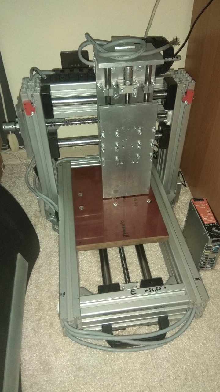

(#) Mc Elek hozzászólása Szept 10, 2017 /
Üdv CNC guruk!
Építettem egy pici gépet. Van jó néhány dolog amit módosítani fogok, - pl. jobb, nagyobb asztal stb-stb. - de ez most a jelenlegi állapot.
Az elektronika elég sötét terület nekem. Nema 24-es motorok lesznek - 1.2 Nm, max. 2,5A - mind a három tengelyen. TB 6600-as motor driverekkel. Egy olcsó mozgásvezérlő kártya kellene, USB-s! De melyik?
Ebay vezérlő
Erről van valakinek tapasztalata? Youtube-on elég sok video van róla.
(#) kaqkk válasza Mc Elek hozzászólására (») Szept 10, 2017 /
Ez a vezérlő teljesen jó , de csak a saját szoftverével megy , a mach 3 al nem . Én vagy 2 évig használtam meg voltam vele elégedve .
(#) Mc Elek válasza kaqkk hozzászólására (») Szept 10, 2017 /
Óóó. Pedig pont azért választottam mert írja hogy MACH3.
" - NVUM_SKv1.1 support Mach3 software . through USB to communicate with computer. "
Miért ragaszkodsz a mach 3 hoz ? A CNCUSB saját szoftvere teljesen tökéletes . A mach az sorosporton kommunikál ez a vezérlő usb-n .És win tízzel is működik ...
A hozzászólás módosítva: Szept 10, 2017
Tudok Inscape-ből ehhez a progihoz is convertálni?
Természetesen , a G kód az Gkód ...
Nagyon kezdő vagyok a témában. Fogok találni ehhez a progihoz leírást. PL. gép beállításhoz, teszteléshez stb. MACH3-hoz van magyar leírás pl. Mert a szakmai angolt biztos nem értem. A szakmát sem, nem még ...
Sajnos magyar nyelvű leírásról nem tudok . Ha mindenáron mach 3 at akarsz akkor az uccnc-t javaslom annak van még eternetes verziója is és kompatibilis a mach3 al .. Cserébe viszont nem olcsó , a most épülő gépen nekem is ő fog dolgozni a saját szoftverével .
(#) guliver83 válasza kaqkk hozzászólására (») Szept 10, 2017 /
Ez a vezérlés is tud menni USB ról szerintem (Mach3 ról)
Ez nem az USBCNC MK1 változat ami neked is van vagy ugyan ilyet használtál?
(#) guliver83 válasza Mc Elek hozzászólására (») Szept 10, 2017 /
Tökéletesen megy Mach3 ról nyugodtan megveheted!
(#) kaqkk válasza guliver83 hozzászólására (») Szept 10, 2017 /
A képről és a címből is cncusb nek látszik és az nem tudja a mach 3 at de , nyugodtan vetesd meg vele majd ha nem boldogul átveszem tőle a következő gépemhez ..
Az nem elég hogy a képből rámondani valamire, hogy nem megy!
Először utána kell érdeklődni, hogy megy vagy sem !
A CNC fórumon is volt róla szó és egy fórumtársnak ugyan ilyen van és használható Mach3 ról mivel van hozzá USB plugin!
Jó hiszek neked , nincs kedvem vitázni . Ami nekem volt az csak a saját szoftverével működött cncusb mk1
Miért lenne vita?
Olvasd el a cnc fórumot!
