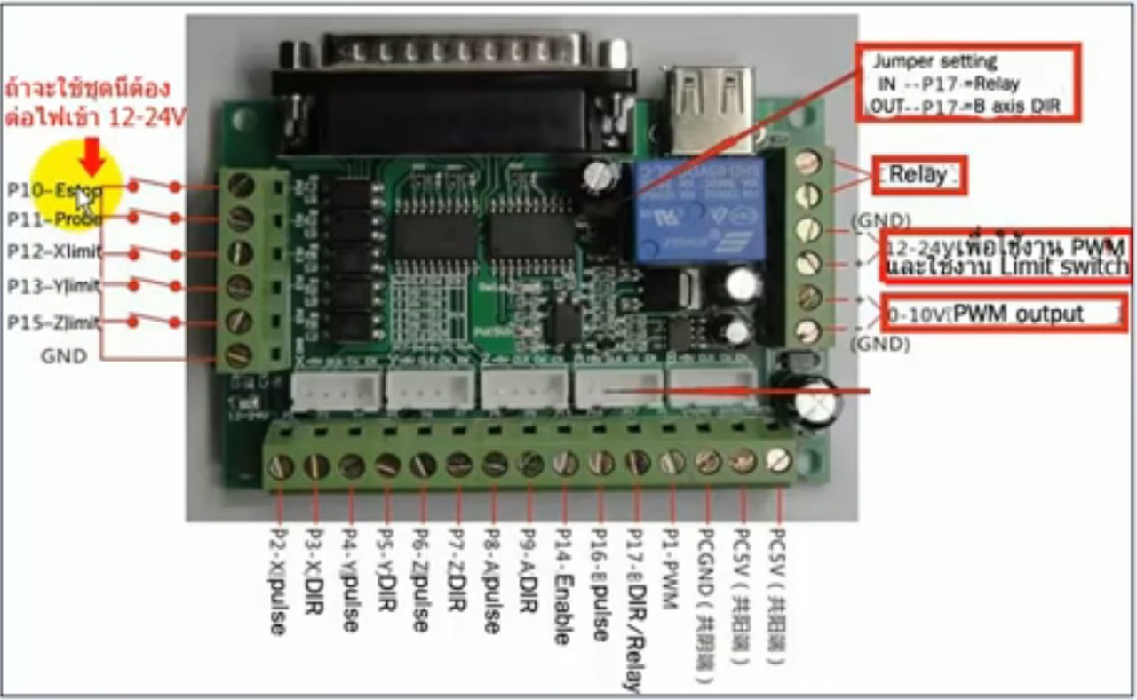

Egy röpke kérdésem lenne a szakma nagyjaihoz... guliver83 segítségével sikerült összeállítanom a vezérlést, viszont ahhoz, hogy a JediCut-tal jól működjön szükség van még valamire amit sajnos nem tudok bekötni mert nem tudom hová kell... Mellékelten feltöltöttem a vezérlőt és az alkatrészt is! (3 szál vezeték jön ki belőle.) Ha nincs bekötve ez az eszköz akkor induláskor csak "remeg" a tengely aztán valamikor elindul..de ugye az már nem az igazi. És ez a jelenség csak vágás parancsnál jelentkezik, manuális mozgatásnál teljesen jól indul. A beállítások rendben vannak mert a másik gép sebesség konfigját írtam be ide is. Köszönöm a segítséget előre is! üdv.
És mi ez az eszköz?
Mit szeretnél vele csinálni?
...Megkérdezem inkább pontosan... mert beszéltem ma azzal aki korábban összerakta ezt szettet és ő mondta, hogy ha Jedi-vel akarom használni akkor ez feltétlenül szükséges hozzá, különben csak remeg a tengely induláskor... Most nem akarok hülyeséget beírni de azt hiszem az időzítéssel kapcsolatos ez a kütyü...talán a P10 port is elhangzott...

Küldtem egy oldalt ott le volt írva, hogy PIC el oldották meg az időzítést, hogy normálisan működjön, nézd át a linket lehetséges megtalálod a megoldást!
Teljes leírás volt róla PIC és HEX fájl is fönt volt.
Ha már ez neked kész van nagyon egyszerű lenne bekötni, hogy működjön .
Van egy ami már működik, megnézed hova van bekötve és ugyan oda itt is bekötöd. Megnézed a régi kártyád kiosztását és ezt is ugyan úgy kell beállítani, mennie kell neki!

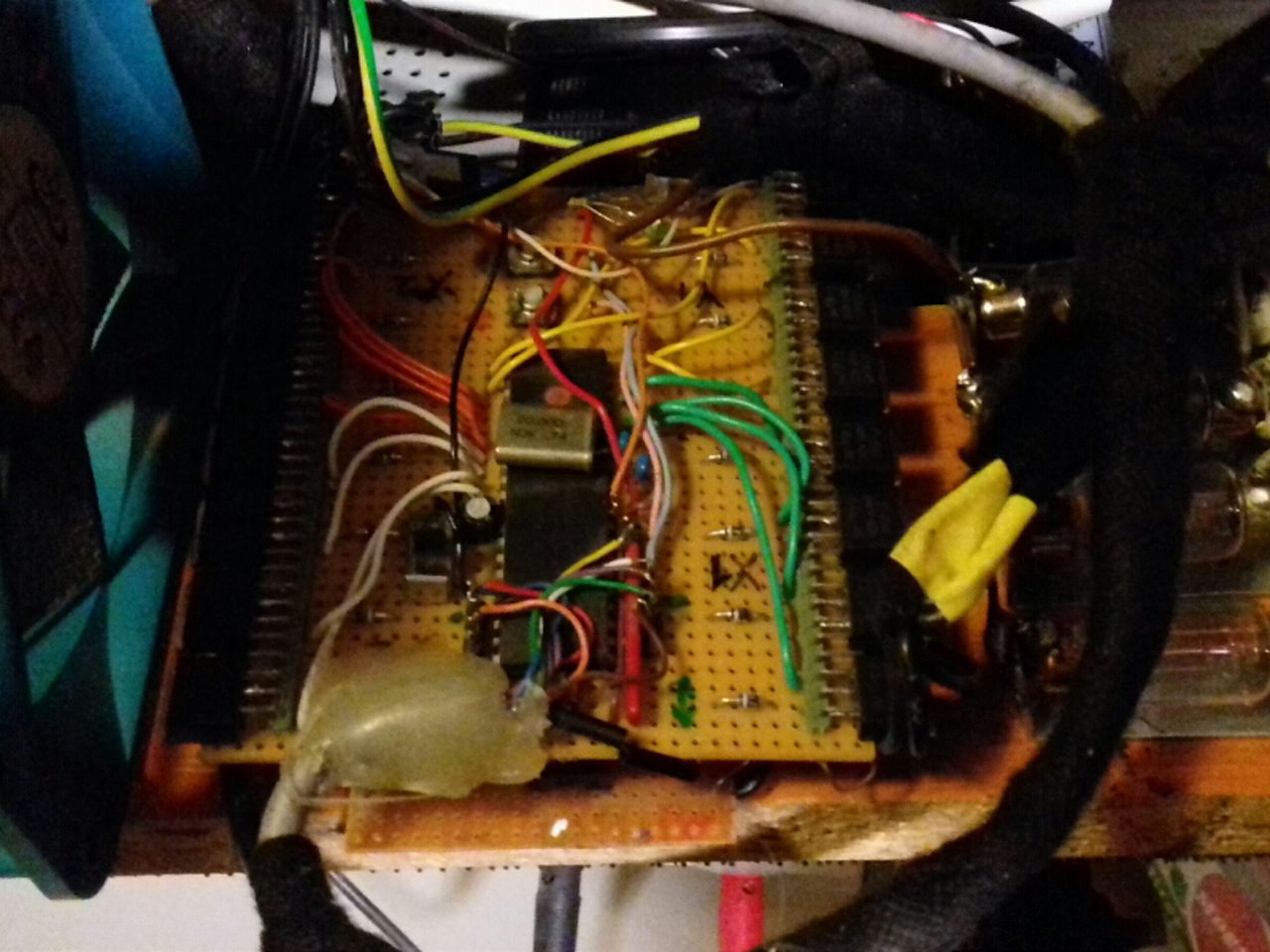

Csak kötözködésképpen - láttam egy potit is a képen. Amiatt nem remeghet? Mert ha időzítést kell állítani, akkor egy vacak poti megtréfálhatja, ahogy engem a fordulatszám szabályzómban.
Nem tud, mert ezt a potis megoldást nem ismerem.
De ha a másik gépen megy akkor ezen is mennie kellene. Szerintem itt rossz helyre van kötve az a gond inkább.
...Az egy teljesen más vezérlő. Az házilag készült.
Az nem számít csak tudni kellene hogy van fonfigurálva a programba milyen lábakra és kész is.
Ebbe a vezérlőbe nincs poti! Ez teljesen más kategória...
Ez ha jól látom akkor ez lenne a motorvezérlő?
Kellene benne lennie egy frekvencia résznek, valami olyasmi mint a potis dolog.
...Már nézegettem, eddig még nem találtam meg. Megpróbálom előhúzni azt aki a potit belerakta! Ő biztosan tudja hová kell bekötni...
