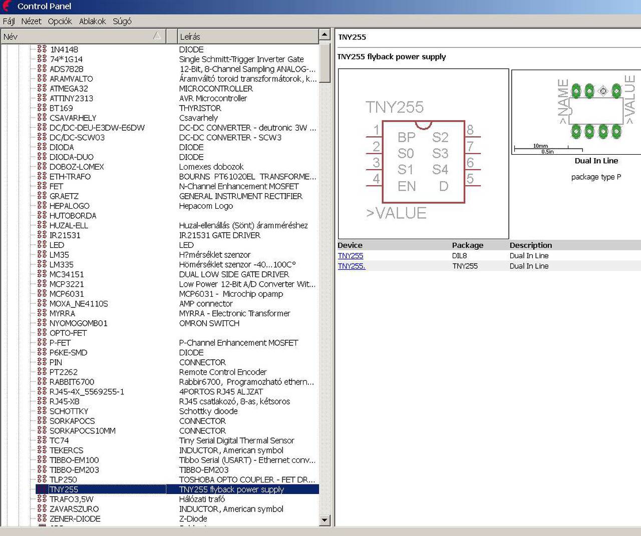

(#) Alkotó válasza Massawa hozzászólására (») Szept 15, 2017 /
Szélsőségesen egyedi lehet a megítélés, de szerintem a könyvtárak legkisebb problémája a megtalálás. Sőt, ebben inkább elég jó a program ha van egy kis alapgyakorlata a kezelőnek. Inkább az a baj, hogy mikor megvan egy alkatrész, akkor annak alkalmassága vet fel bennem kérdéseket. Sem a sematikus rajz "szépsége", sem a tokozások használhatósága nem éri el azt a szintet amit elvárnék.
Ezért nekem most rövidebb távon a saját alkatrészek definiálása tűnik racionálisnak, mert így értelmes pad méreteket, és nekem tetsző sémákat tudok kreálni.
Mindezzel együtt, amennyire nem kedveltem az EAGLE-t, most annyira használhatónak tartom. El kell fogadni néhány kötöttséget, de lehet vele dolgozni.
(#) Frankye válasza Alkotó hozzászólására (») Szept 15, 2017 /
„Mindezzel együtt, amennyire nem kedveltem az EAGLE-t, most annyira használhatónak tartom. El kell fogadni néhány kötöttséget, de lehet vele dolgozni.”
Ezzel én is így voltam eleinte, de én is megszoktam. Van néhány olyan dolog, ami az átlag, Windows felhasználónak szokatlan, de nem megszokhatatlan.
A pad-ek problémájára én azt alkalmazom, hogy a lib-ekben átrajzolom, módosítom a nekem megfelelőre. Ugyan így a sematikus ábrákat, amelyek nem felelnek meg nekem, egyszerűen átrajzolom.
Az a jó ebben, hogy ha valakinek elküldöm akár a kapcsolási rajzot, akár a NYÁK tervét, nem kell, hogy ugyan azokkal az alkatrész-könyvtárakkal rendelkezzen, amivel én, mégis, a nálam beállítottak szerint látja a fájlokat.
(Egy egyszerű példa: Egy kedves barátom szokta nekem elkészíteni a NYÁK-okat, mivel - hozzám képest - profi NYÁK készítő, a felszerelése is rendelkezésre áll. Én elkészítem a kapcsolási rajzot és a NYÁK tervet az EAGLE-ben, majd átküldöm Neki, Ő pedig elkészíti a panelt, és készen elküldi.
Mivel azonban én egyes alkatrészek pad méreteit, formáit módosítottam az eredeti lib-ben, Ő már az általam módosított beállításokkal látja a panel tervét, hiába van a saját lib-jében az eredeti beállítás. Ugyan így a kapcsolási rajz rajzjeleinél.)
(#) Skori válasza Alkotó hozzászólására (») Szept 16, 2017 /
Rengeteg saját alkatrészt használok, erre van egy kialakult módszerem. Van egy saját alkatrészkönyvtáram, és van egy ideiglenes (temp) alkatrészkönyvtáram. Amikor kell egy új alkatrész (vagy csak módosított alkatrész), akkor keresek egy olyat a meglevők között ami hasonlít egy kicsit rá, ezt bedobom a temp könyvtárba (másolat), itt megnyitom, átrajzolom, átnevezem, stb. Amikor az alkatrész elkészült, akkor innen tovább dobom a saját könyvtáramba, a kész alkatrészeimhez. Amúgy némi rutinnal egy alkatrész a meglevő PDF doksi alapján is elég gyorsan megrajzolható a nulláról is, de erre sok esetben nincs szükség, mert mondjuk egy sztenderd tokozású IC esetében a tokozást nem kell újra megrajzolni, csak megfelelő lábkiosztással hozzárendelni a rajzhoz. Speciális tokozás esetén is elég lehet egy meglevő tokozásról másolatot készíteni és azt módosítani ill. átnevezni.
Az is gyakran előfordul, hogy meglevő (gyári) alkatrészhez hozzáadok egy saját módosított tokozást. Így az eredeti tokozással, és a módosított tokozással is használni lehet (sok esetben ez nem csak a pad méretében hanem esetleg másban is különbözik. Pl. TO220 tok sok esetben kissé szétnyitott lábakkal célszerűbb, mert szélesebb vezetősávokkal lehet bekötni, ilyenkor mondjuk a drain és a souce láb kap egy bazinagy pad-et, mig a gate láb az eredeti pad mérettel van használva - kicsit furcsán néz ki így, de ha nagy áramokat kell vezetni, akkor nagyon praktikus tud lenni.

(#) Alkotó válasza Skori hozzászólására (») Szept 16, 2017 /
A lehetőségek adottak. Csak az kell, hogy mindenki megtalálja a neki tetsző, és sikert ígérő utat. Ha létrejön a kívánt alkatrész és tokozás kombináció, akkor már szinte mindegy hogyan született meg (megtalálva, lerajzolva, módosítva, kölcsönkapva vagy akárhogyan).
Engem határozottan zavar mikor a beépített makrók tokozásai nem követik az adatlapi méreteket és formát. Ilyen pl a TO3 tokozás, illetve egyé teljesítmény elemek is akár mm nagyságrendben eltérnek.
Nem hiba, mégis változtatni szoktam az SMD alkatrészek forr-felületein, mert én kézzel ültetek be és nem látok jól, ezért kicsit nagyobb teret adok magamnak. Ez növeli a méretet, de ebben elnéző tudok lenni.
Így van, a testre szabhatóság a lényeg. A via-k méretét pl. én is meg szoktam növelni, mert az amit a gyári könyvtárakban használ futratgalvános nyákhoz van kitalálva.
Sok alkatrész valóban nagyobb, de érdemes megnézni az adatlapon a méretek tűrését is, mert némelyik alkatrész méret-szórása viszonylag nagy, és adott esetben egy "nagyobbra sikerült" példánynak is be kell férnie.

(#) Massawa válasza Alkotó hozzászólására (») Szept 17, 2017 /
Nem a megtalálást irtam, igaz az sem egy csucsteljesitmény az Eagle oldalárol, hanem általában a könyvtárak kezelését emlitettem, többek között arra is gondoltam, amit te is emliettél.
Persze meg lehet szokni a dolgot (én is már évek ota használom), de attol még nem lesz jobb, felhasználo barátabb.
S ha már odajutunk, hogy saját alkatrészeket (könyvtárakat) tervezünk, akkor meg duplán siralmas lenne az eagle teljesitménye, ha a "gyári" alkatrészek rosszak.
Nekem is van néhány könyvtáram saját és barátaimtol kapott alkatrészekkel. De ha csak ezt használnám, akkor valoban áttérhetnék bármelyik ingyenes NYAK-tervezö progira, amikhez szintén nincsenek könyvtárak viszont amatör, söt proficélokra is jok.
