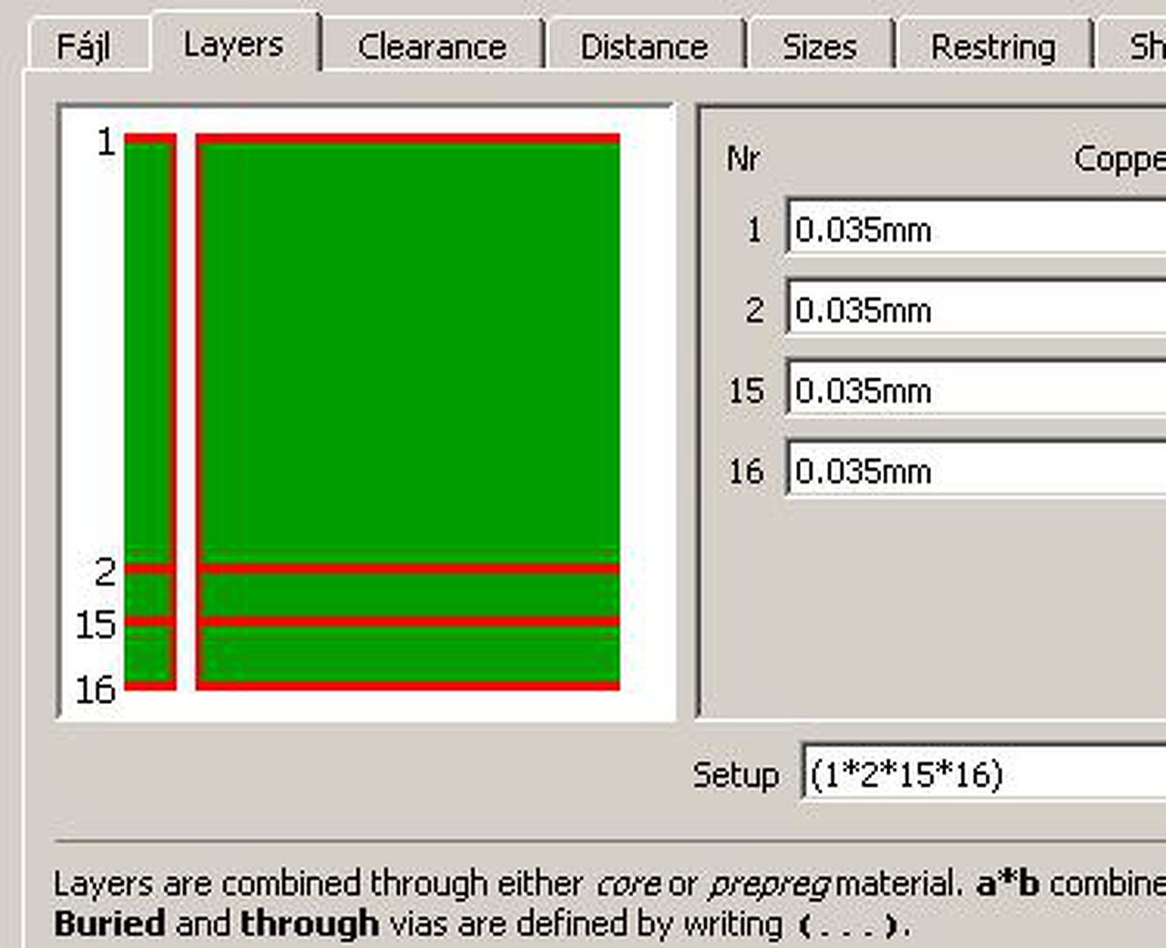

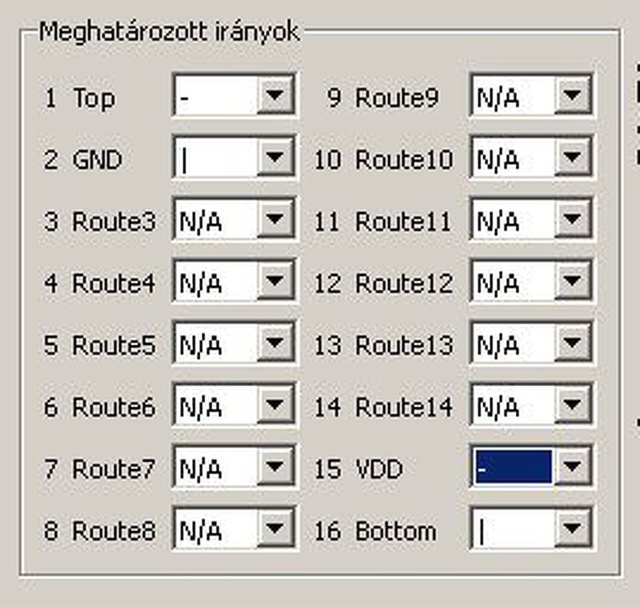

Gyártatom, természetesen. Viszont azóta sem találom ezt a beállítást. Hogyan tudnám ezt a dolgot kivitelezni? Az egész brd-re kiterjedő preferált irányok megvannak, de hogyan tudnám ezeket csak bizonyos layerekre, vagy net class-ekre alkalmazni?
(#) niedziela válasza Zarka90 hozzászólására (») Júl 20, 2017 / 1

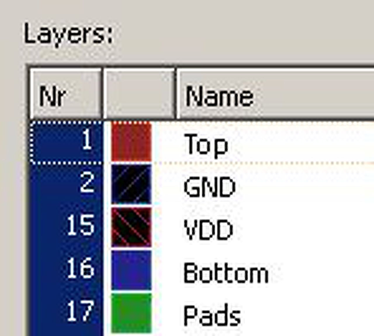

Létrehozod a 4 réteget
Elnevezed a két belsőt tetszés szeint 2 GND - 15VDD vagy fordítva
Mindkét rétegre rajzolsz polygont aminek a neve a réteg funkciója
Autorouterben beállítod a rétegre vonatkozó irányt.
Közepesen kicsi rajznál az autorouter elvan egy jó ideig ezzel, ha nincs valami erőműved a top routolást kapcsold ki, mert 1 hét alatt sem végez.
Megjegyzés: Nem ez a legideálisabb autorouter, külső router gyorsabb, jobb (Electra)

Köszönöm a válaszod! Ez így világos, de így az egész layert egy net névként kell használnom. Ha van pl vcc1, vcc2, vccxy, azokat így nem tudom mind erre a layerre kényszeríteni. Bár lehet félreértem, és mondjuk egy "GND" nevű layer-be minden GND#1, GND#2, GND#xy net bele fog tartozni?

Akkor nagyon nehéz lesz mert a belső rétegen a GND és pl a GND#1 nem keresztezheti egymást, igy egy rétegen nem lesz routolható, szóval mixed -nek kell lenni, azaz fel és le kell engedned 1 - 16 -ra, vagy a 2-15 réteget nem választod ketté VCC és GND-re, hanem azokat használod mixed-nek. Ekkor pedig vak VIA , vak réteg..stb
Szerintem gondold át mégegyszer.
Arról nem is beszélve, hogy egy 10x10cm panel 4 rétegben bőven 20eFt felett van.
De ezt persze te érzed.
(#) Zarka90 válasza niedziela hozzászólására (») Júl 20, 2017 /
Félreérthetően fogalmaztam. Nem szeretném, hogy az egész layer vcc legyen, ezt megoldhatom tényleg polygonnal, vagy a layer nevével. (Idő szűkében, néha muszáj is így.) Azt szeretném, hogy bizonyos net-eket csak a megadott layereken huzalozzon (ettől még más mehet ott, de amiket erre engedélyezek, azok mondjuk csak azon a kettőn). Ezek közti VIA-k természetesen átérhetnek a többi layerre is. Blindolni nem szeretnék, az tényleg sokat drágít. Jó lenne a buszokat, zajkritikus vezetékeket átpakolni belső layerekre, hogy azok csak ott, és esetleg egy adott irányban mehessenek.
Teljesen kézzel routolva ez a projekt már nem emberi időskálán lenne mérhető (és felesleges is), ezért szeretném ezeket az amúgy jól behatárolt szabályokat kikényszeríteni az autorouterből.
(a projekt határideje, és bonyolultsága megkívánja a kettőnél több layert. most, főleg a határidők miatt nagyobb arányban, és hatékonyabban szeretném használni az autoroutert)

Valahol a clearance matrix-ban tudnám elképzelni a dolgot, hogy ott tudnék minden osztályhoz egy layer költséget adni, de az valahogy megragad 2D-ben
Akkor szerintem használd a szelektiv routolást, a megadott netekre először, utána meg a többit routold

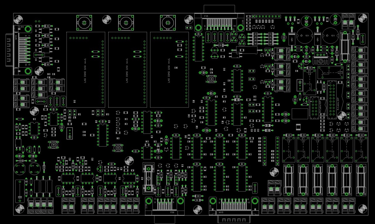

A segítséget köszönöm, a panel el is készült a hétvégén (11 óra manual, 27 óra autorouter)
(#) Alkotó válasza Zarka90 hozzászólására (») Júl 24, 2017 /
A képen nem látszik a 38 órai munka vonalvezetésének eredménye.
Ha nem sért valamilyen érdeket, azt is mutasd meg nekünk.

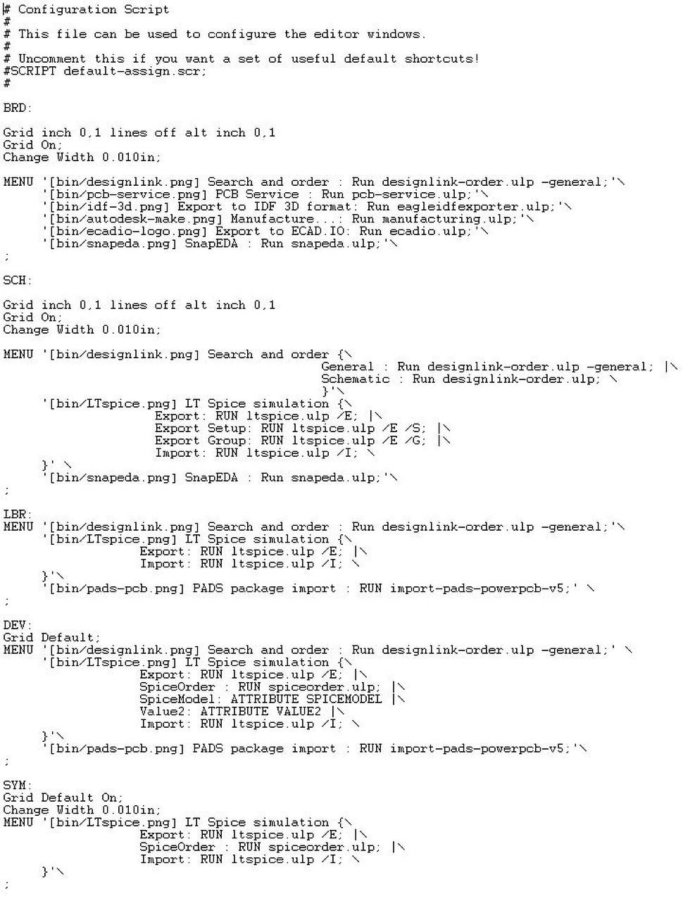

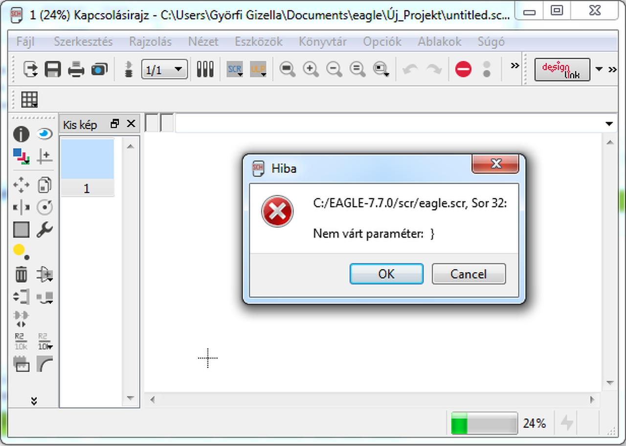

Illetve van még egy gondom. próbáltam az alkatrészkönyvtárat beilleszteni!
Meg is csináltam a másolásokat és a script felülirást. De kidob mindig egy hibaüzenetet!
Bemásolom a scriptet is illetve az üzenetet is.
Próbálgattam kiszedni amit hibának ír kapcsos zárójel pontosvessző stb stb, de nem lett jobb ugyhogy visszamásoltam!
Esetleg ha a scriptről valaki tudna feltenni egy képet

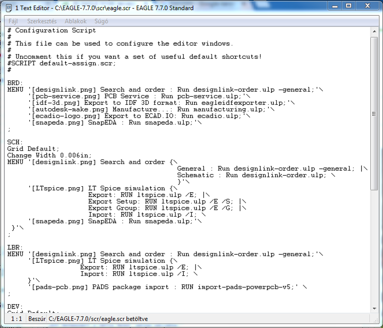

(#) (Felhasználó 122012) válasza Firefighter1 hozzászólására (») Szept 15, 2017 / 1
Tessék!

Látom te a kapcsos zárojel alá tetted a másodikat... amikor haza megyek megprobálom énis!
