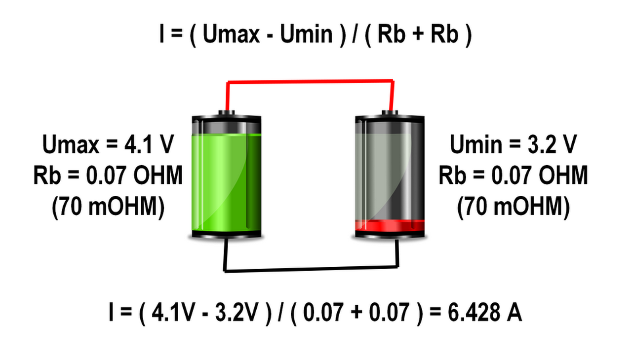

(#) RoliNyh hozzászólása Szept 17, 2017 /
Segítsetek már egy gyors számításban légyszi.
Adott két aksicella, amiknek a párhuzamos kapcsolás pillanatában kialakuló kiegyenlítő áramát akarom megtudni.
I=U/R képletből kiindulva felvázoltam a dolgot a mellékelt ábrán.
A kérdésem, hogy jól írtam -e fel a képletet és helyes a számításom? Vagy kihagytam valamit?
Umax.: egyik cella feszültsége
Umin.: másik cella feszültsége
Rb.: cella belső ellenállása
Még mielőtt lebeszélnétek róla, ez szigorúan CSAK ELMÉLETI kérdés, nem gyakorlati.
Egy készülő videómba fog szerepelni, de nem akarok hülyeséget beletenni.
Köszi...
A hozzászólás módosítva: Szept 17, 2017
(#) Kovidivi válasza RoliNyh hozzászólására (») Szept 17, 2017 / 1
Jó a számolás. Bele lehet számolni még a kábel és a csatlakozások ellenállását is, mivel a 0.07ohm-mal hasonló nagyságrendben vannak. Így kb. 3-4A-nál több áram nem fog folyni.
Youtube-on van róla videó is, nem csak elmélet. 3A folyt két cella között, ha a teli cellákat duplázta, tehát a belső ellenállását csökkentette, akkor 16db párhuzamos cellánál is csak rövid ideig folyt 6A, és gyorsan csökkent 3-4A-ra.
(#) bitmixer válasza vladcepes hozzászólására (») Szept 18, 2017 /
Jaja, úgy működhetett
Ha viszont egyszerre akarsz 5 darabot tölteni, akkor egy 5V/6 Amperes tápot kellene kerítened...
(#) RoliNyh válasza Kovidivi hozzászólására (») Szept 18, 2017 /
Való igaz, én arra nem gondoltam, igaz adatom sem volt róla.
Kérdés, hogy egy kezdőknek szóló videóba érdemes -e belekalkulálni ezt is szerinted / szerintetek?
A hozzászólás módosítva: Szept 18, 2017
(#) Kovidivi válasza RoliNyh hozzászólására (») Szept 18, 2017 / 1
Veheted 0.01-ohmnak, és akkor ott is van, de nem nagyon befolyásolja a mérést. Én bele venném, mert egy nagyságrendben vannak. Annyi módosul, hogy 2*0,07 helyett 2*0,08-cal kell számolni.
(#) Pafi válasza RoliNyh hozzászólására (») Szept 18, 2017 / 1
Szerintem nem érdemes. Ha valaki érti az elvet akkor magától is rájön hogy az is beleszámít, ha viszont nem érti akkor jobb ha a legegyszerűbb modellel kell csak megbirkóznia. Széljegyzetként megemlíthető.
A valós mérési eredmények már azért is erősen eltérnek mert maga a belső ellenállás sem állandó, igen erősen és gyorsan változik egy ilyen tranziens során. Ez tényleg csak egy nagyon leegyszerűsített elvi modell, túlcifrázni nem érdemes.
(#) RoliNyh hozzászólása Szept 18, 2017 /
Akkor úgy érzem marad a megjegyzés, nincs már kedvem újra elkészíteni azt a részét a videónak...

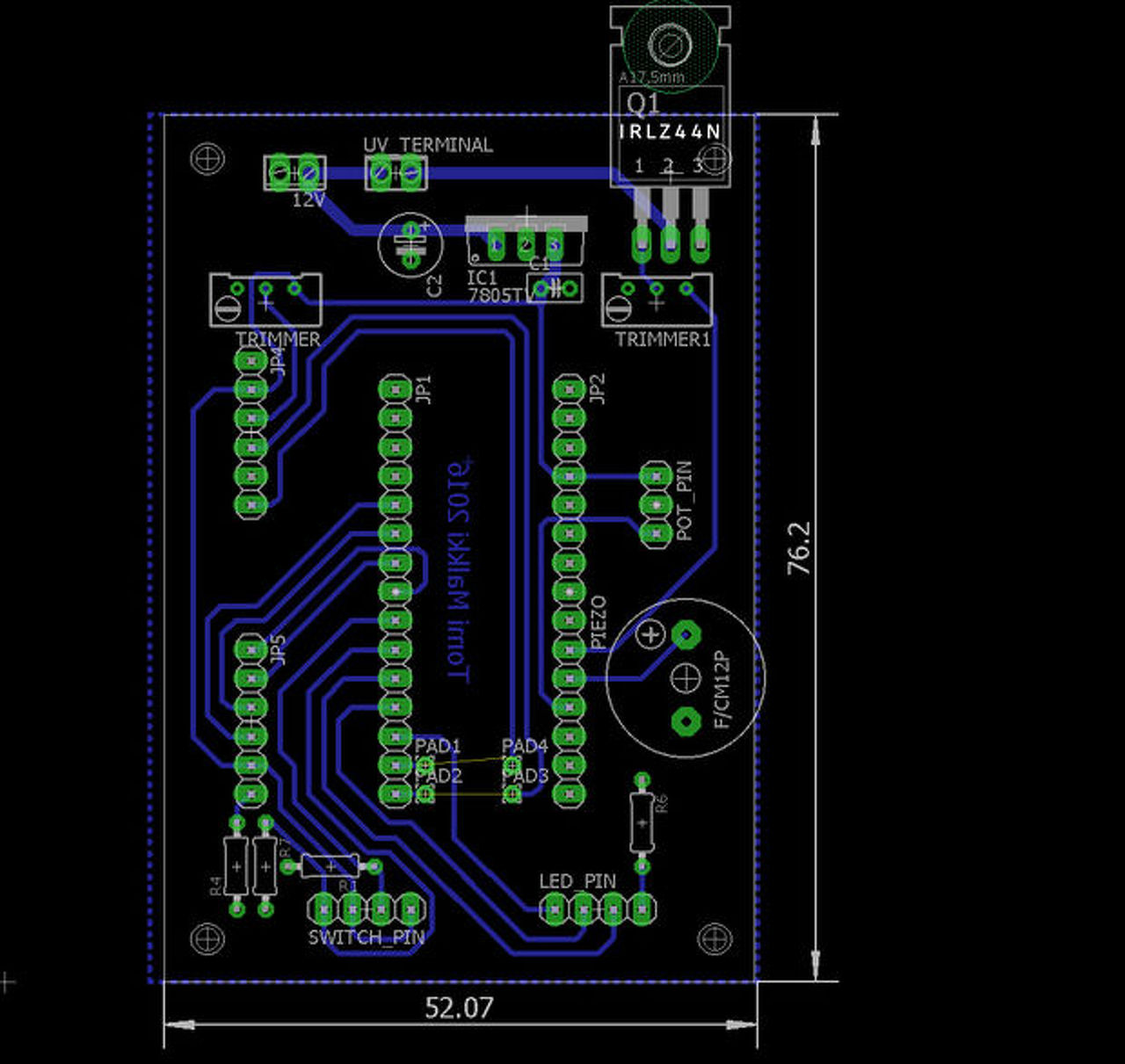

(#) trickentrack hozzászólása Szept 18, 2017 /
Segítségeteket szeretném kérni. Találtam egy leírást, egy időzítőről. Viszont nem értek két dolgot a terveken. Az egyik, hogy az arduino alatt van 4db forrpont az sima átkötés lenne csak? Mert valami jumpert ír. A másik pedig, hogy rengeteg alkatrész nincs rákötve a gnd re, pedig a kapcsoláson úgy szerepel és úgy is logikus. Így nem is működhetni. Az a terven miért nincs rajta?
(#) tbarath válasza trickentrack hozzászólására (») Szept 18, 2017 /
A föld gondolom az egyik oldal teli nyákja.
A 7805 részt nem igazán értem, az arduino-t Vin bemeneten simán táplálhatod 12 V-ról.
A forrpontokat nem tudom, de nekem annyira nem tetszik ez a terv. A LED pin tüskesort simán rakhatnád a switch pin fölé, a buzzer mehetne a helyére, a nyák jobb aljára, az arduino pedig elcsúszhatna jobbra, így kényelmesen lenne hely a LED_PIN tüskesornak. És akkor nem kellene átvinni a led pin-hez menő egyik vezetőt az uC közepén, és akkor nem kellene az a 2 átkötés se - már ha az átkötés...
Bár az arduino-t és a buzzer-t nem bolygatva is elférne az arduino bal oldalán, csak 90 fokkal kellene elforgatni. Vagy a switch pin-t, ehh, hagyjuk. Minél többet nézem, annál kevésbé tetszik ez a nyák...
(#) dudzsi hozzászólása Szept 18, 2017 /
Egy kis segitséget kérnék. Van egy Berneres 12/24V akku bika. Tönkrement a töltöje ami egy sima mezei vasmagos+egyenirányitás 15v 1,5A-es volt. A kérdésem az hogy kitudom e váltani egy ugyan ilyen paraméterekkel rendelkező de kapcsolóüzemű adapterre? A gondom annyi hogy van egy kapcsolóüzemű táppal működö labortápom aminek van egy kijezöje amin látom mennyi áramot add le. Ezen csak 0,07A vessz fel az akku pak, pedig levolt merülve. Lehet hogy nem szereti a kapcsolóüzemű táp ellátást? A töltő elektronika az akku pakba van. Köszönöm
(#) trickentrack válasza tbarath hozzászólására (») Szept 18, 2017 /
Túlzottan nekem sem tetszik, de ezt találtam. Megépítem és valami majd lesz!
Én a helyedben áttervezném a nyákot.

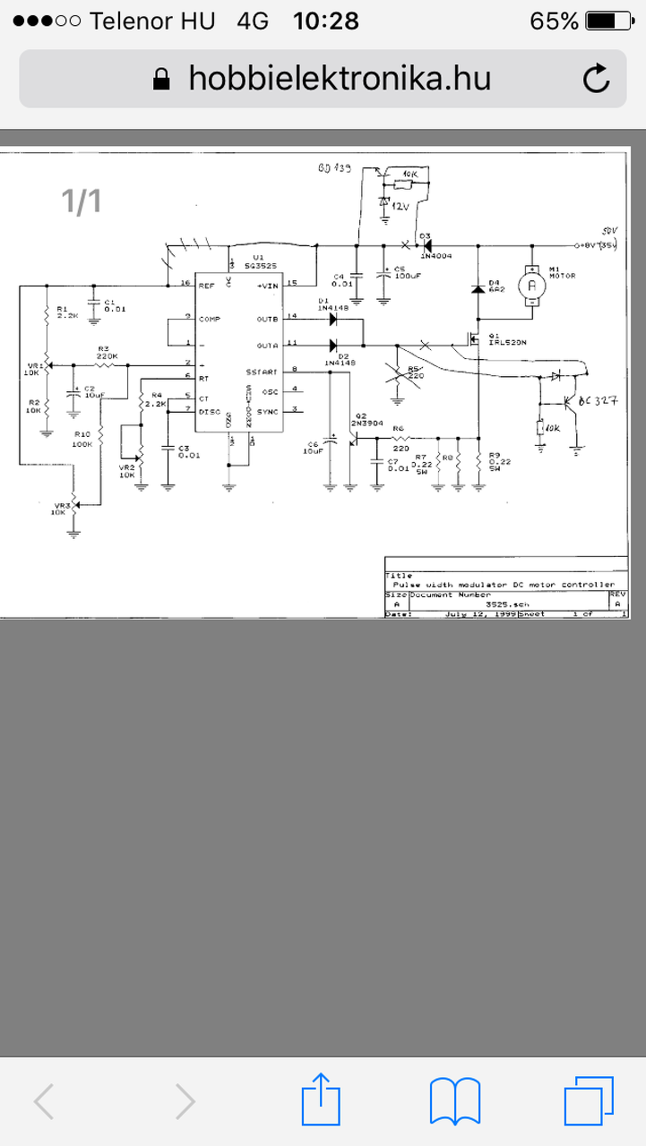

Valaki lenne kedves lefordítaná ezt a pár mondatot megérthető Magyar nyelvre, ez az SG3525 8. lábára vonatkozik.
shutdown pin controls both the soft−start circuitry and the output stages, providing instantaneous turn off through the PWM latch with pulsed shutdown, as well as soft−start recycle with longer shutdown commands. The under voltage lockout inhibits the outputs and the changing of the soft−start capacitor when VCC is below nominal. The output stages are totem−pole design capable of sinking and sourcing in excess of 200 mA. The output stage of the SG3525A features NOR logic resulting in a low output for an off−state.
Köszönöm

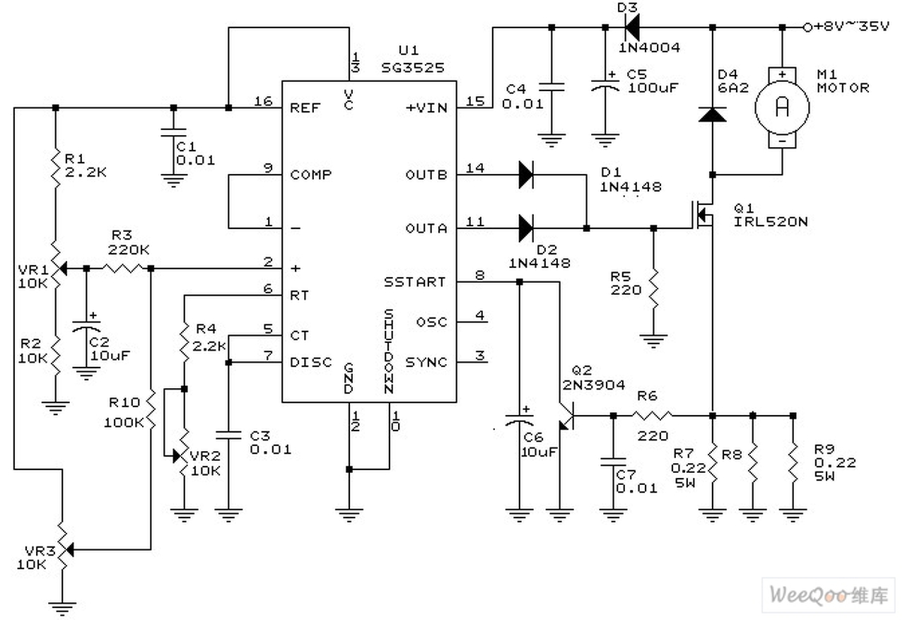

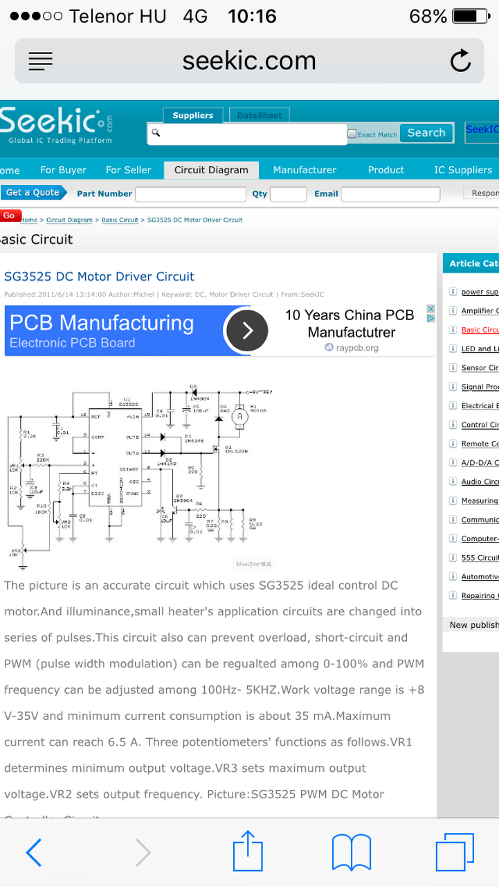

Amúgy azt szerettem volna ezzel megtudni hogy az ic 8-as lábátol a 3db teljesítmény ellenállásig tartó rész mit is csinál pontosan, ha jól értem itt rövidzárási védelem van, de nem vagyok benne biztos, lehet hogy nyomaték tartási célbol van a figyelés, de ezt az Ic 8-as lábának adatai szerint kétlem, lennétek kedvesek felvilágosiítani?

(#) Melphi válasza Melphi hozzászólására (») Szept 19, 2017 /
Találtam egy élesebb képet.
