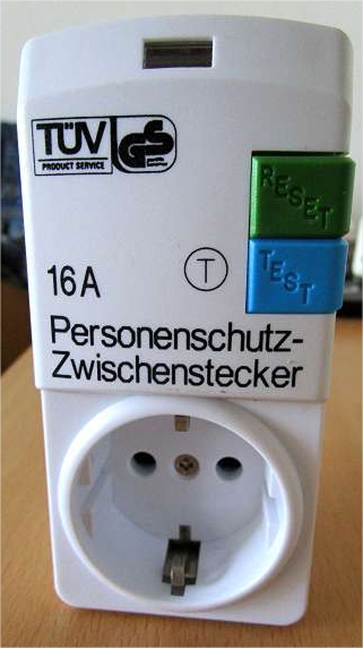

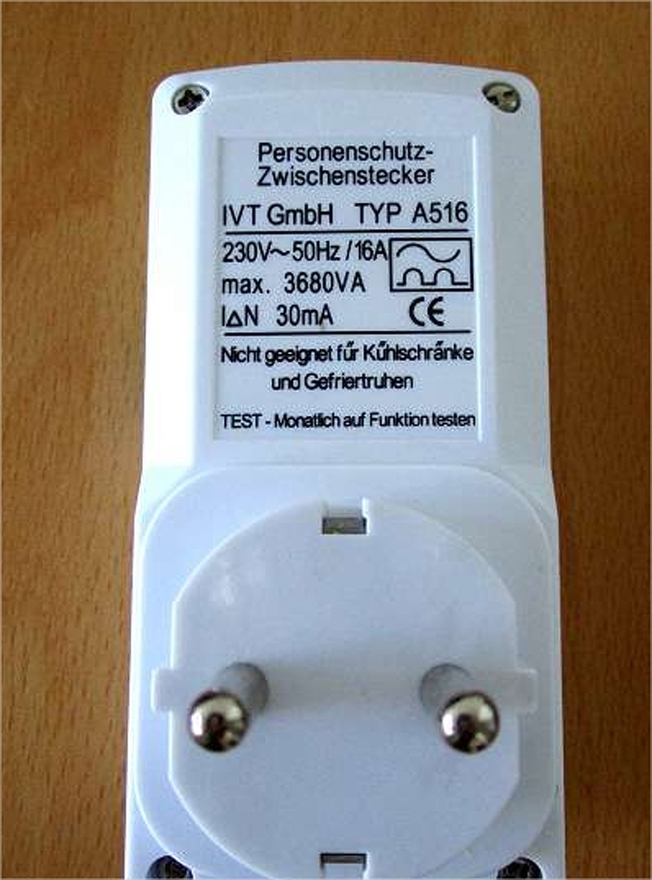

Fix bekötésű Fi relé esetén, ha van jelölés, az alapján kell bekötni az N és L vezetéket. Mi történik, ha felcserélésre kerül sor, és természetesen a kimenet is ahhoz igazodik. Ha nincs jelölés, akkor teljesen mindegy?
A képeken látható mobil Fi relé esetén a használatából adódóan nincs erre előírás.
Ha nincs jelölés, akkor mindegy. 2P Fi-relé minden irányból és variációban működik, maga a Fi-relé nem tudja, hogy melyik a fázis és melyik a nulla. Csak azt figyeli, hogy a két ágon egyenlő áram folyik-e vagy sem.
