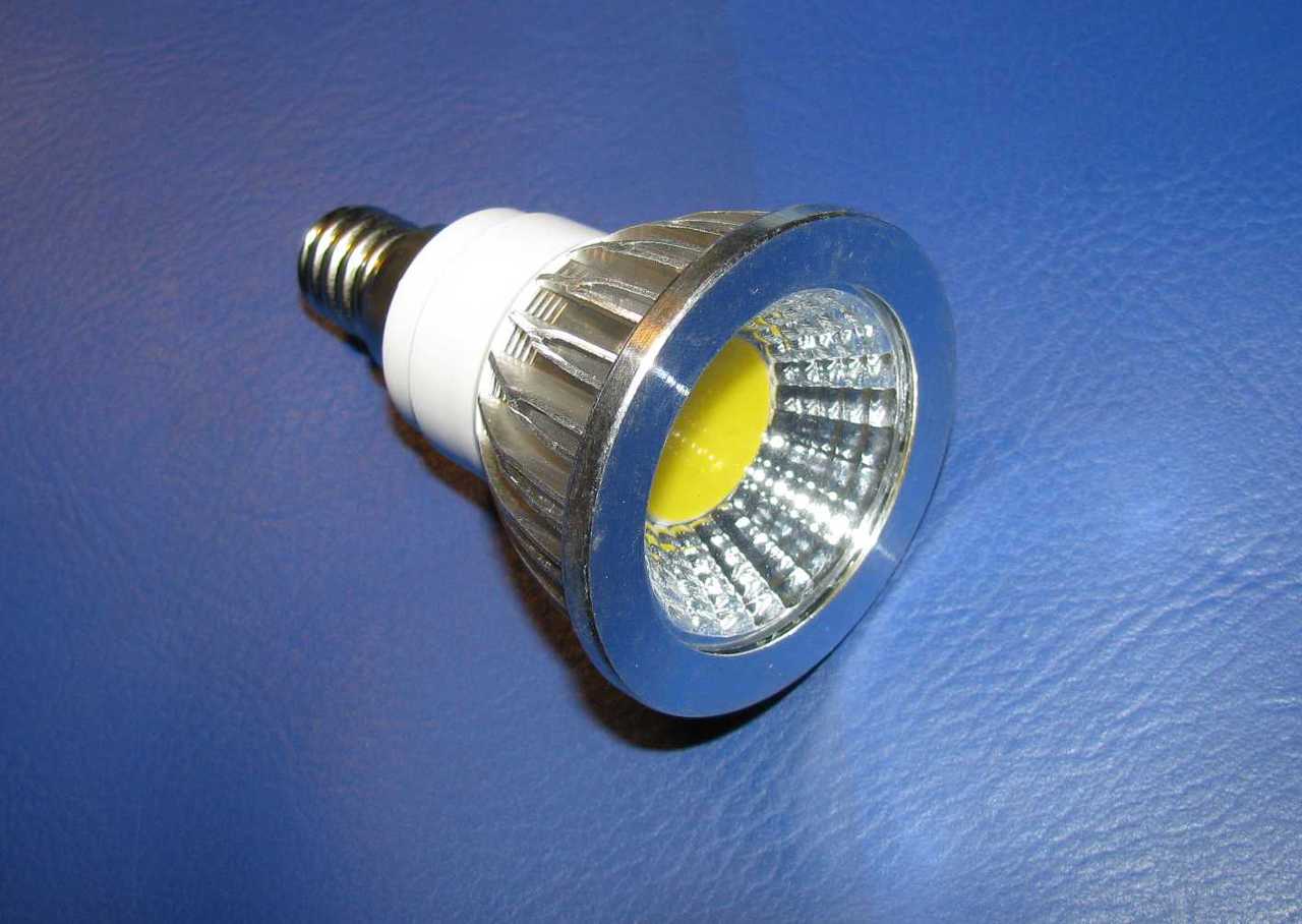

Az eBay-en rendeltem 12 V-os LED lámpákat E14 foglalattal.
Mivel korábban nem használtam ilyent, és a lámpákon sincs semmiféle felirat, jelzés, ezért a következőket szeretném kérdezni:
Egyen-, vagy váltóáramú 12V-ról kell üzemeltetni, vagy lehet mindkettőről?
Ha egyenáram, akkor a polaritás szempontjából az E14 foglalat melyik része a pozitív?
Mennyire kényes a pontosan 12 V feszültségre? (pl. savas akksi 13,8 V-ja károsítja-e?)
A válaszokat előre köszönöm! Üdv!

(#) Skori válasza tibistor hozzászólására (») Szept 21, 2017 /
Általában egy graetz-el indít belül, tehát a polaritás valószínüleg mindegy, és a benne levő célIC-nek sem probléma a kicsit eltérő feszültség. Többnyire AC-ról is megy, de a benne levő puffer viszont gyakran alulméretezett, ezért DC-ről talán hosszabb lesz az élettartama.
