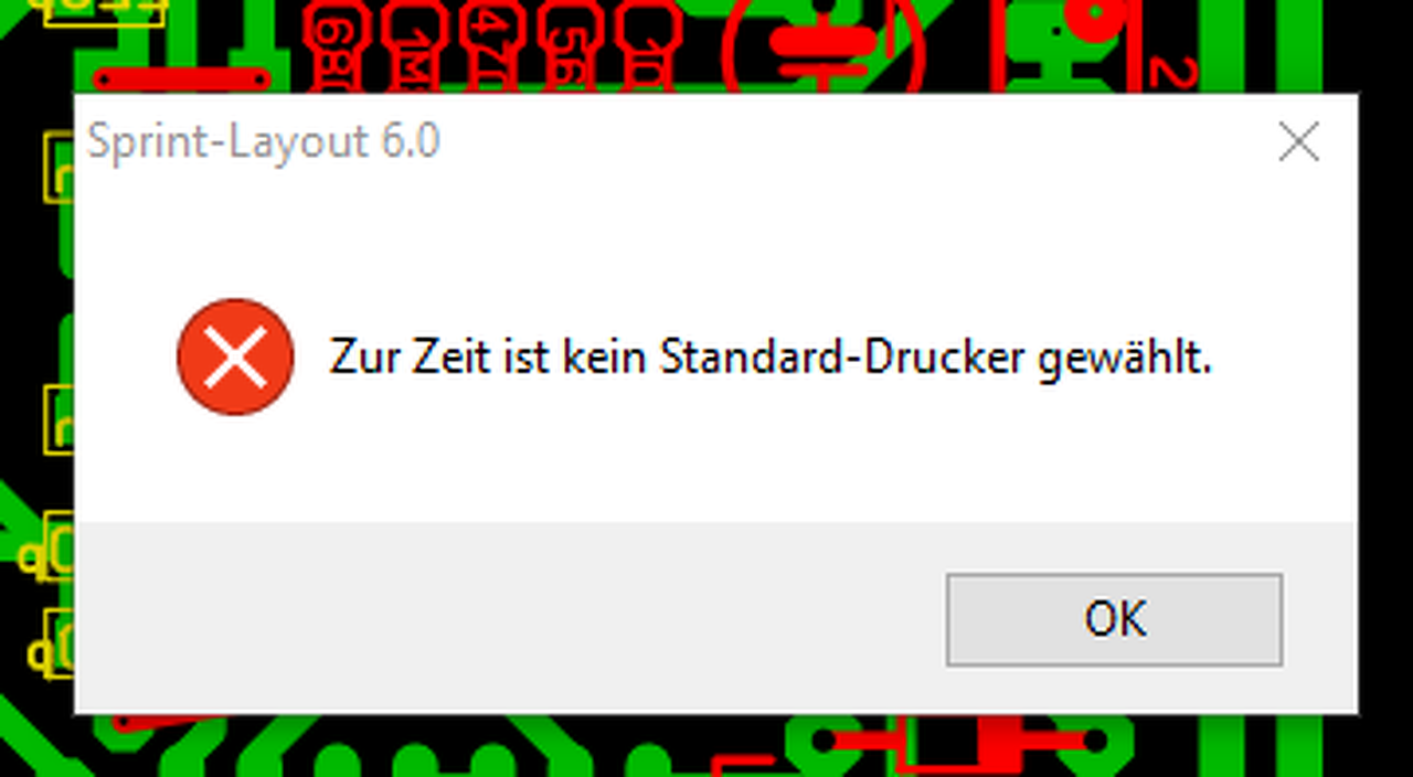

(#) szili83 hozzászólása Szept 28, 2017 /
Sziasztok! A mellékelt hibaüzenetet kapom, ha nyomtatni akarok, vagy ha a nyomtató beállításait akarom állítani. Azaz nyomtatni nem enged. (print vagy a print setup megnyomására jön elő)
Eredeti, saját Sprint Layout 6.
(#) OZotyo válasza szili83 hozzászólására (») Szept 28, 2017 / 2
"Jelenleg nincs alapértelmezett nyomtató kiválasztva"
Előbb állíts be egy alapértelmezett nyomtatót a Windowsban.
