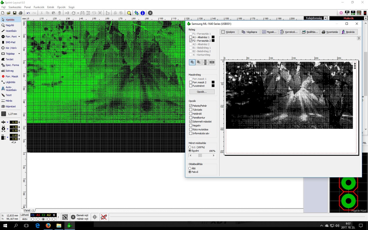

(#) teszti hozzászólása Okt 22, 2017 /
Lehet Sprint-Layoutban képet beilleszteni?
(#) patkany válasza patkany hozzászólására (») Okt 22, 2017 /
Megoldottam, rossz könyvtárba telepítettem. Már csak a makró könyvtárat kellene valahogy megváltoztatni...
(#) attika válasza teszti hozzászólására (») Okt 22, 2017 /
Lehet.
(#) teszti válasza attika hozzászólására (») Okt 22, 2017 /
Hogyan?
Felül az extrákra rákattintasz és a leugró ablaknál felülről a 3. , szkennelt kép betöltése.
Csak bmp formátumot fogad el.
Ezt próbáltam, de itt csak beteszi háttérnek de semmit sem lehet vele csinálni. Nekem olyan megoldás kellene, hogy a réz rétegre több kis piktogramként rá tudjam tenni.
Na olyat maga a sprint layout biztos nem tud.

(#) niedziela válasza teszti hozzászólására (») Okt 22, 2017 /
Ha képet töltesz be háttérnek azt nem lehet módosítani, se szerkeszteni.
Ez tehet ennyi.
Amit javasolnak az az , hogy rajzolj egy "piktogramot", töltsd be a képet háttérnek, és rajzold át / felül, mentsd el alkatrésznek és használd.

Nyomtatásnál berakja a "Szkennelt másolat" pipát?

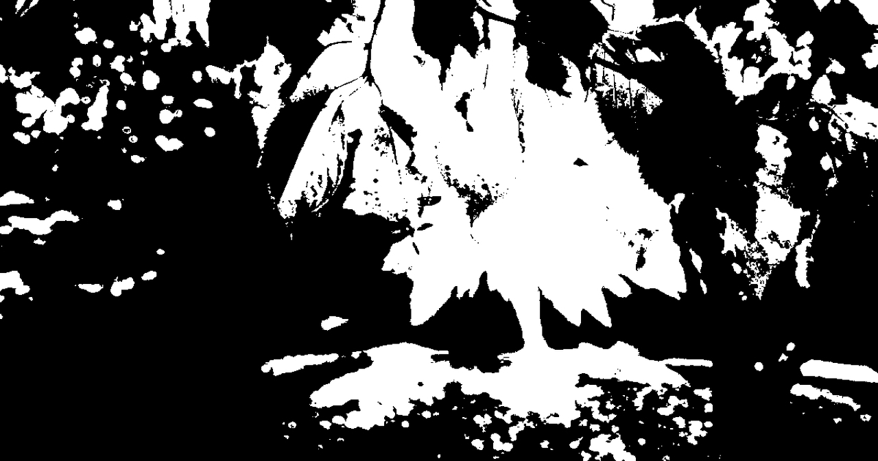

A panelgyártás technológiája minden esetben "fekete-fehér". Azon nincsenek árnyalatok. Ha fotót akarsz maratni, akkor azt valamilyen formában 2 bitessé kell tenni. Erre pl. lehetőséget kínál a képszerkesztők nagy része, csak ritkán sikerül ezzel a módszerrel visszaadni az eredeti kép tartalmát.
Találomra választottam egy képet a szemléltetéshez, és néhány bináris konvertálási eredményt. Ezek elvileg kimarathatóak lennének a rézrétegből, de próbára teszik a technológiát. Nyilvánvalóan a konverziók végtelen egyéb lehetősége is létezik, de most igyekeztem az általános programokkal elérhető eredményeket mutatni.
