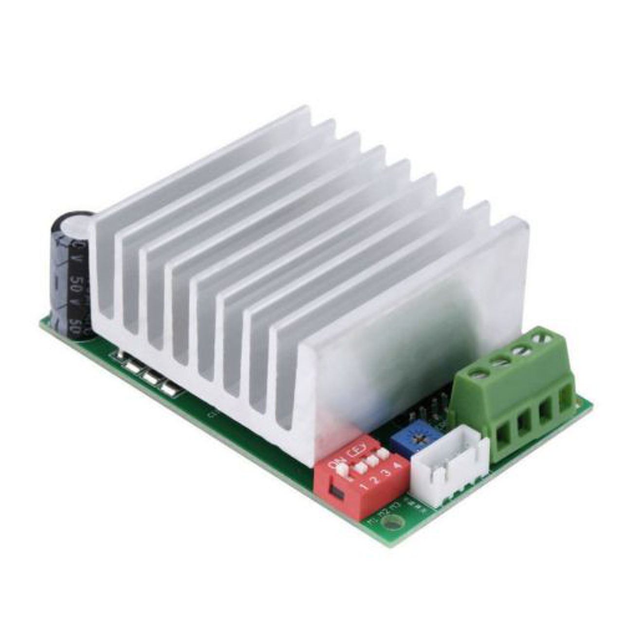

Véleményeteket kérném ,az ebay -ről rendelhető ,LPT csatoló kártyákkal kapcsolatban .Mennyire megbízhatóak,megéri foglalkozni velük,vagy alapból keressek valami komolyabbat?Bővebben: Link A hozzászólás módosítva: Szept 24, 2017

Kösz,motor vezérlést mivel oldottad meg?Mert, a kínaiak kínálnak erre is megoldást pl.TB 6600 ,de nem szeretnék feleslegesen vásárolni.
2M542 a motorvezérlő tipusa, motoronként 1 db, nagyon megbízható!
2m542
A kinai kártya is ua,miért adnál több pénz ki érte?A motor vezérlő is 1500Ft darabja,ha beütöd hogy Tb6600.
Ha nem kinai,nem is eredeti.Magyarul,ua árulják csak sokkal drágábban.
Egyetértek,vannak eltérő vélemények a leválasztó kártyát,illetve a motor vezérlőt illetően.Azért kértem véleményt,van aki dicséri,van aki nem,így látatlanból ,meg nehéz megitélni.
Nekem amit likeltél az van és remekül működik,plussz az 1500 pénzes TB6600.Évekkel ez előtt vett komplett kártyám nem tud annyit ami majd tízszer annyiba került.
Csak nehogy valaki a fekete dobozos TB6600 utánzatot rendelje, mert azzal megszívtam rendesen. A sima nyák+alu bordás jó, azt lehet venni.
Anno a fekete dobozos TB6600 nálam is gyorsan bekrepált, és csak 2000mm/min sebességet tudott a gépemen, a 2m542 4000mm/min-nel is képes haladni.
Nagyon hasznos infó,jó hogy megosztottad,már meg akartam rendelni !
Ilyet rendelhetsz nyugodtan, nekem 40V-on max árammal megy, de ilyenkor persze kell rájuk ventilátor, mert akkor már fűtenek rendesen.
Ilyet rendeltem ma.
