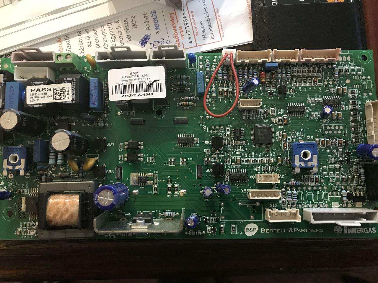

A következő a problémám van egy Immergas victrix 26 KW-os kombi kondenzációs kazánom, ami két hibakódot dob: 20:Hibás láng (parazita láng) blokkolás 37:Alacsony feszültség.
A kazán nem gyújt be.
A szerelő cserélt lángőr elektródát, hiba nem szűnt meg,
Gyújtó elektródát nem cserélt illetve, gyújtót sem, állítása szerint vezérlőpanel csere, ami 70 ezer forint. A kazán 4 éves, de már nincs gari. Nagyon úgy tűnik, hogy nem nagyon tudja mi a hiba, csak tapogatózik, ha ez így halad lassan 100 ezer lesz a javítás.
A panelon semmi égés, zárlat nem látszik.
A vezérlőpanel száma: IMMERGAS 1.034123, nem tud valaki olyat Győr-Moson-Sopron megyében aki ezt tudja javítani.
Vagy valaki találkozott már hasonló hibával?

Sajnos találkoztam a hibával.
Istenítették az Immergast, jól megkérték az árát, és pont 4 éves volt az is! Egy rakás ... az egész kazán, és drága hozzá minden!
A rossz kommunikáció vitte magával a ventillátor vezérlést is, ugyan evvel a hibával.
A tulaj végül lecseréltette a kazánt, egy normálisabbra.
De hogy vígasztaljalak, az ariston 2év után nyekken le,
pont hogy kihúzza a gari lejártáig.
Hm. Mint ha így lennének tervezve.
Ha vissza olvasol tavalyról, rengeteg időt eltoltam vele, sajnos feleslegesen.
Szóval nem sok jóval kecsegtetlek.
Sorry.

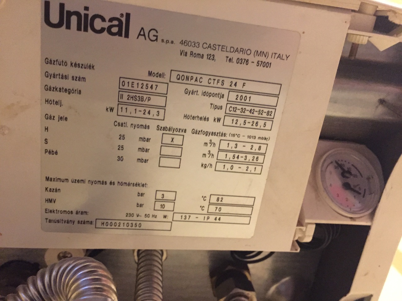

Tudna valaki magyar nyelvű használati utasítást FÉG Unical QONPAC CTFS 24F-hez?
Eddig csak olaszt találtam.
